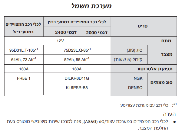

        אצלי ברכב (אאוטלנדר 2016) הנורה במסך נהג היתה כל הזמן מהבהבת OFF
        ובבדיקה קצרה הבנתי שאכן החיישן של המצבר מנותק
        חיברתי אותו בחזרה אבל עדיין המערכת לא עולה (נורה מהבהבת),
        אני מצד אחד הייתי שמח לבטל את המערכת הזו לגמרי
        מצד שני לא רוצה לקחת סיכון עם המצבר
        אם אחרי שחיברתי בחזרה עדיין המערכת לא עולה
        מה יכולה להיות הסיבה?

        @מרדכי-0
        השערה: יכול להיות ששמו מצבר רגיל, והרכב מזהה שהמתח שלו לא אופטימלי?
        אם כדברי, אחרי נסיעה משמעותית, זה לכאורה כן היה אמור לפעול, ומה באמת?

            @מרדכי-0 אין צורך להתנצל, הנושא לא כזה ישן.
            תכלס, אם החיבור תקין.
            אז לוקח למערכת כמה התנעות ונסיעות קצרות (לפחות) עד שזה מתאפס ומתחיל לעבוד בחזרה בצורה תקינה.
            לכן אם עדיין לא עשית זאת, בינתיים אל תילחץ, תשאיר מחובר, ותן למערכת להתאפס,
            עד ש… אופסססס: מזמן לא נכבה לי המנוע בעצירה ברמזור 🙊

                    @מרדכי-0
                    אם תרשום/תצלם את הפרטים שעל המצבר, ניתן יהיה לנסות לאבחן האם המצבר מותאם או לא.
                    בכל מקרה, בפרט לאחר דברי @תודה-לבורא-עולם-0 לעיל, נמתין להתרשמותך אחר מספר נסיעות.

                                              @לך-תדע כתב במדריך ביטול As&s - סטופ סטארט מיצובישי אאוטלנדר (2015):
                                              אכן אחרי כמה נסיעות קצרות חזר לעבוד
