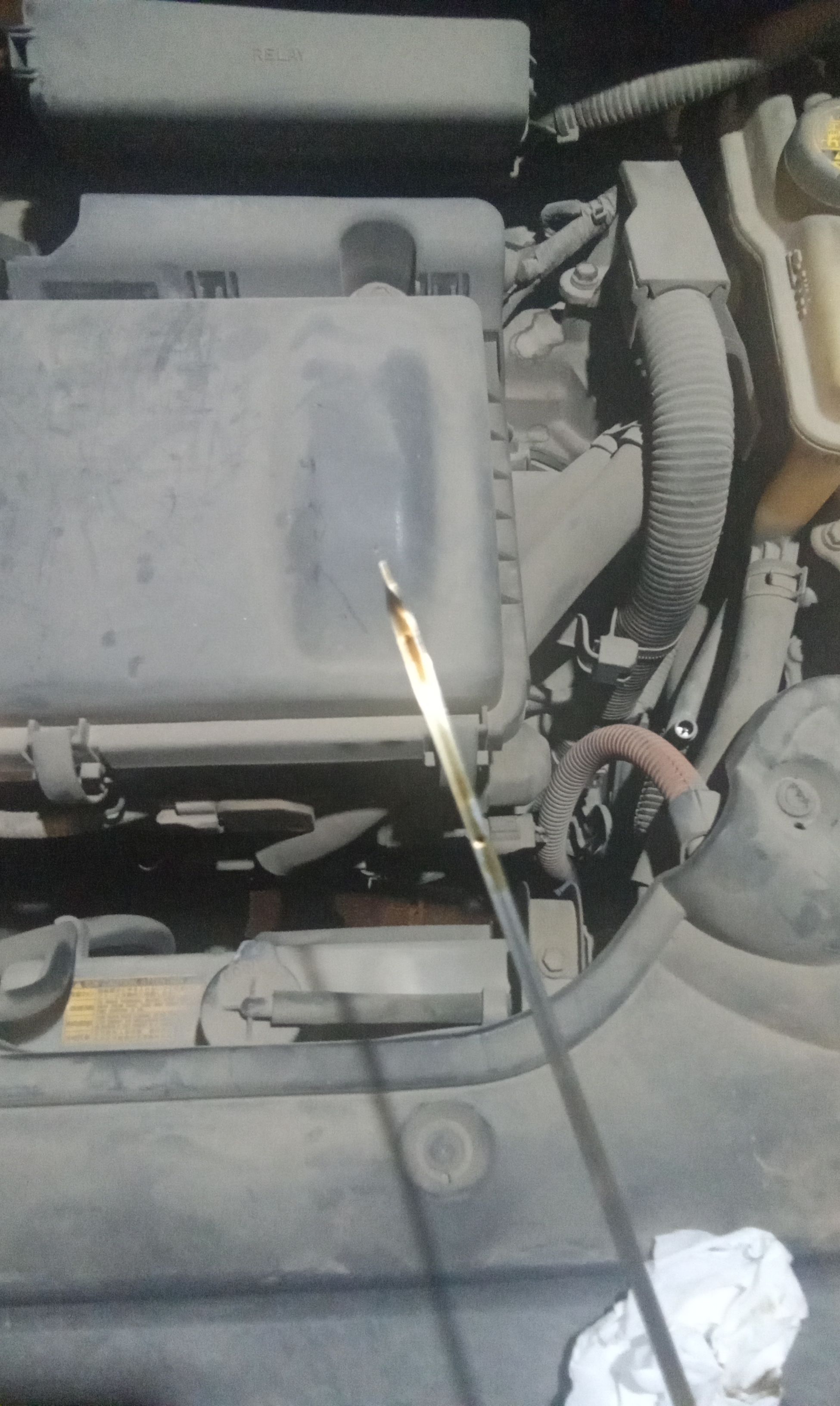

        שלום לכולם
        מילאתי בטעות יותר שמן ממה שצריך
        נשאר לי שמן רק על קצה המדיד בסלסול והוספתי בערך 1.7 ליטר ואז קלטתי שזה קצת יותר מידי
        זה נורא ? חייב לשאוב או פתרון אחר
        או שזה קצת ולא משמעותי
        מה אומרים המומחים ?

              אם יש לך אפשרות לשאוב קצת עם צינור של קולר ומזרק, זה בוודאי עדיף .
              אם לא אתה יכול לבוא מתחת לפתוח את הבורג ריקון ולתת לקצת לצאת החוצה .

                דרך פתח המדיד או פתח המילוי ?
                ראיתי כל מיני רעיונות כמו צינורית של אינהלציה ומשאבה של סבון או מזרקים למיניהם
                השאלה שלי אם מישהו ניסה את זה או שזה רק תאוריות ?

                  @אלי-2023
                  דרך המדיד
                  אין סיבה שלא יעבוד , רק תיקח צינורית שנכנסת בניחותא

                      בסוף אמרתי ננסה מה יכול להיות
                      לקחתי צינורית של אינהלציה ומשאבה של קרם שער
                      וב"ה יצא השמן בשלום לקח קצת זמן אבל יצא

                                            אני גם הצלחתי עם צינור של קולר ומשאבה של סבון, היד שלי קצת כאבה אחרי הרבה לחיצות על המשאבה אבל סה"כ היה שווה לדעת שאין לי שמן מיותר
