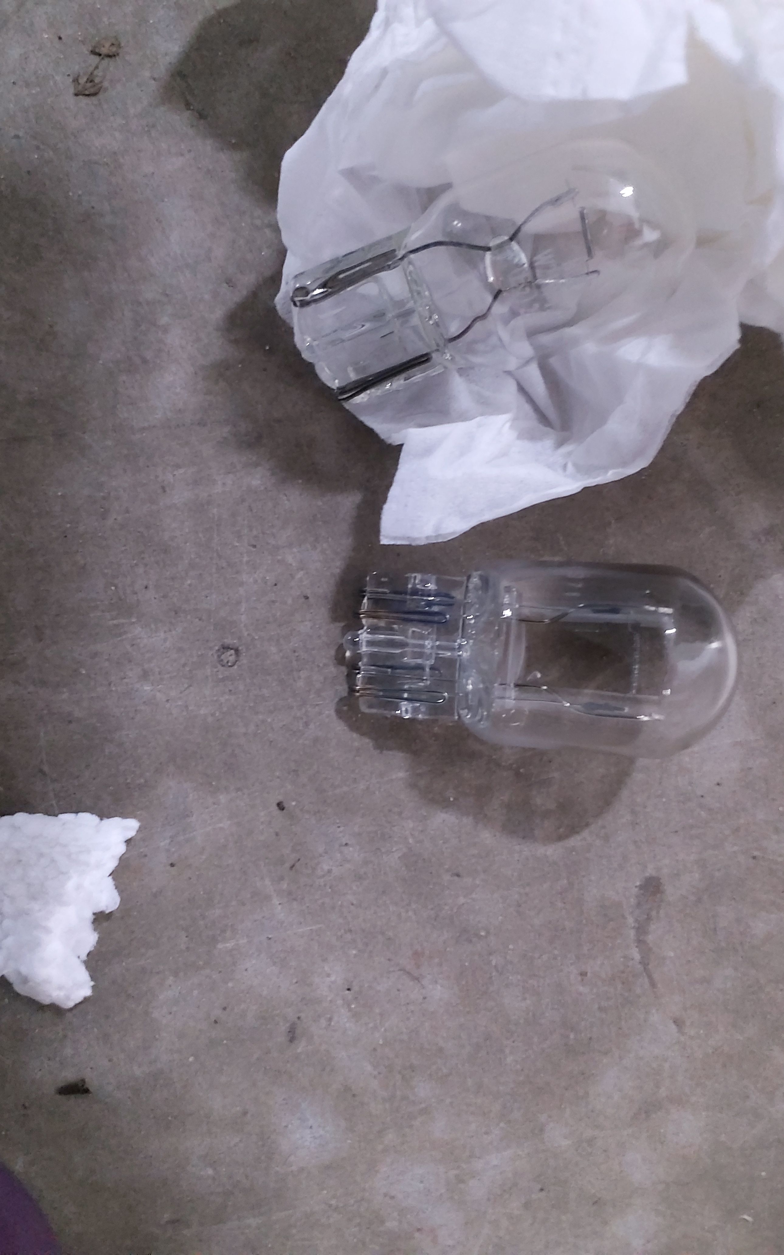

                          בס"ד אחר כל התלאות וכו’ 😉
                          קניתי מנורות
                          ראיתי סרטון
                          פירקתי את הישן - והחדש לא מתחבר…
                          החדש על הטישו הישן (שגם נראה מפוחם) על הרצפה
                          לישן יש 4 פינים ולחדש רק 2…
                          מעבר לזה נראה 1:1
                          אשמח לדעת א. האם זה לא אמור להתחבר כלל או שיש כללים לחיבור.
                          ב. א"כ מה יעבוד/לא יעבוד, ובעצם למה יש 4?
                          ג. למה זה מיועד אליבא דאמת הנורה הזו?
                          תודה רבה!!

                            @MEM בדגם זה הנורה כוללת גם אורות בלימה וגם תאורה אחורית
                            ישנם שני חוטי להט בתוך הנורה, ולמעשה אלו שתי נורות
                            אמור להיות 4 פינים, זה לא מתאים לרכב מה שקנית

                                  @MEM זה נקרא 2 מגעים (בעצם ארבע, אבל הכוונה שיש 2 מקרים שמגיע חשמל).
                                  תבקש בחנות את הנורה שאתה צריך ותדגיש שיש לזה 2 מגעים.

                                    ולהבא תמיד מומלץ לפרק קודם ולהביא את המנורה הישנה לחנות חלפים

                                      @דגיג כתב באורות אחוריים שחדלו לעבוד מזדה 3:
                                      @אלוף-העולם-1 אתה יודע… לא כולם מאסטרים…😉
                                      לאט לאט לומדים
                                      עד אתמול לא ידעתי בכלל איך מגיעים למנורה
                                      היום החלפתי אחרת בשביל הספורט אם כבר קניתי…
                                      מקווה עכשיו לקנות חדש עם 4 פינים - נקווה שנמצא מישהו יותר אמין בע"ה…
                                        #44
                                        @יוני כתב באורות אחוריים שחדלו לעבוד מזדה 3:
                                        זה מש"כ לי לעיל וכך גם אמר לי מראש מי ששאלתי אותו איפה לקנות באזורנו
                                        הבעיה שלא ידעתי איך לפרק עד שמצאתי סרטון פתוח בנטפרי וכו’ וכו’…
