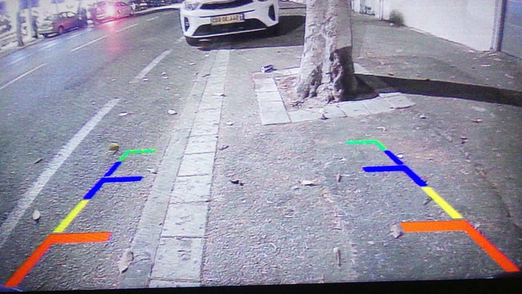

                          אלחנן 1
                          @מוטי-ברנד מצו"ב צילום של הקווים
                          תודה רבה!!
                          • א אלחנן 1
                            תודה רבה!!
                            מוטי ברנדמ מנותק
                            מוטי ברנדמ מנותק
                            מוטי ברנד
                            @אלחנן-1 זה קוים של המצלמה ואם אין חוט לחתוך אז אין מה לעשות לדעתי
