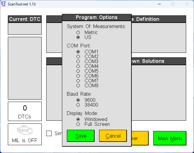

                • ScanTool net v1.13
                • ScanMaster ELM v2.1-Pусский
                • PCMSCAN v2.4.12

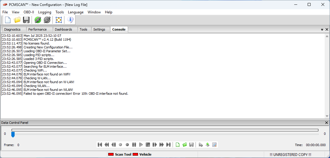

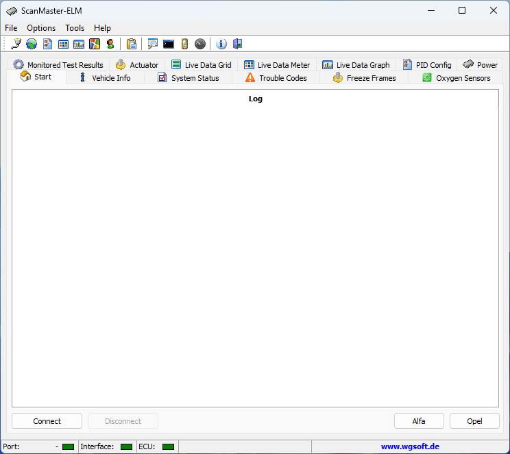

                    בדקתי, ולהלן התוצאות:
                    1. PCMSCAN - דורשת איקטוב/פריצה, לא ברור אם זה נחוץ, או שזו רק התראה, ממשק סביר.
                    1. SCANTOOL -ממשק של שנות האלפיים, אין צורך ברשיון.

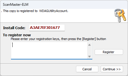

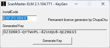

                    1. SCAN MASTER - ממשק מסודר ומפורט, דורש פריצה חד פעמית - הדרכה בספוילר.
                    בפתיחת התוכנה מוצג קוד (install code), יש להעתיק אותו ולהזינו בתוכנה שנמצאת באותה תיקיה (בשם KeyGen-scanmaster-2.1).
                    ואת הקוד שמתקבל (תחת השם generated key) יש להכניס בתוכנה, וללחוץ על register. זהו.
