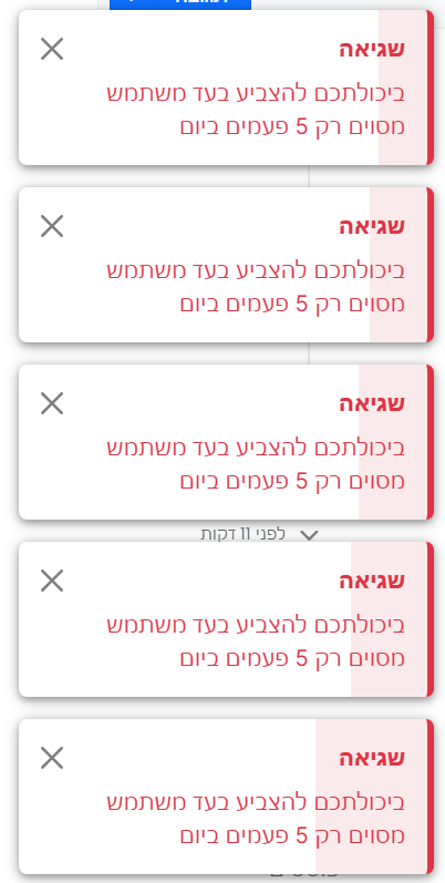

                            @חיים-Y0737
                            אני מוגבל בשבילך להיום.
