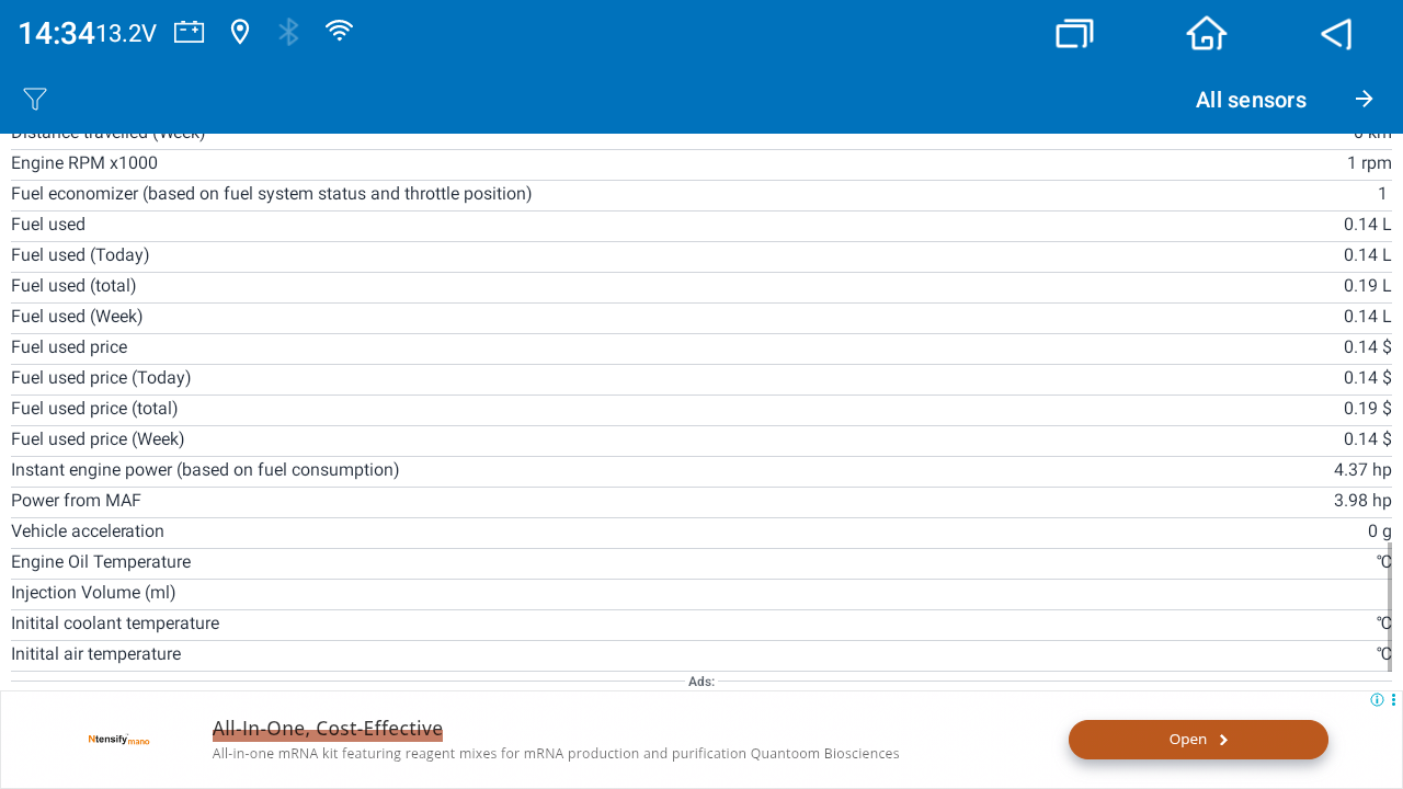

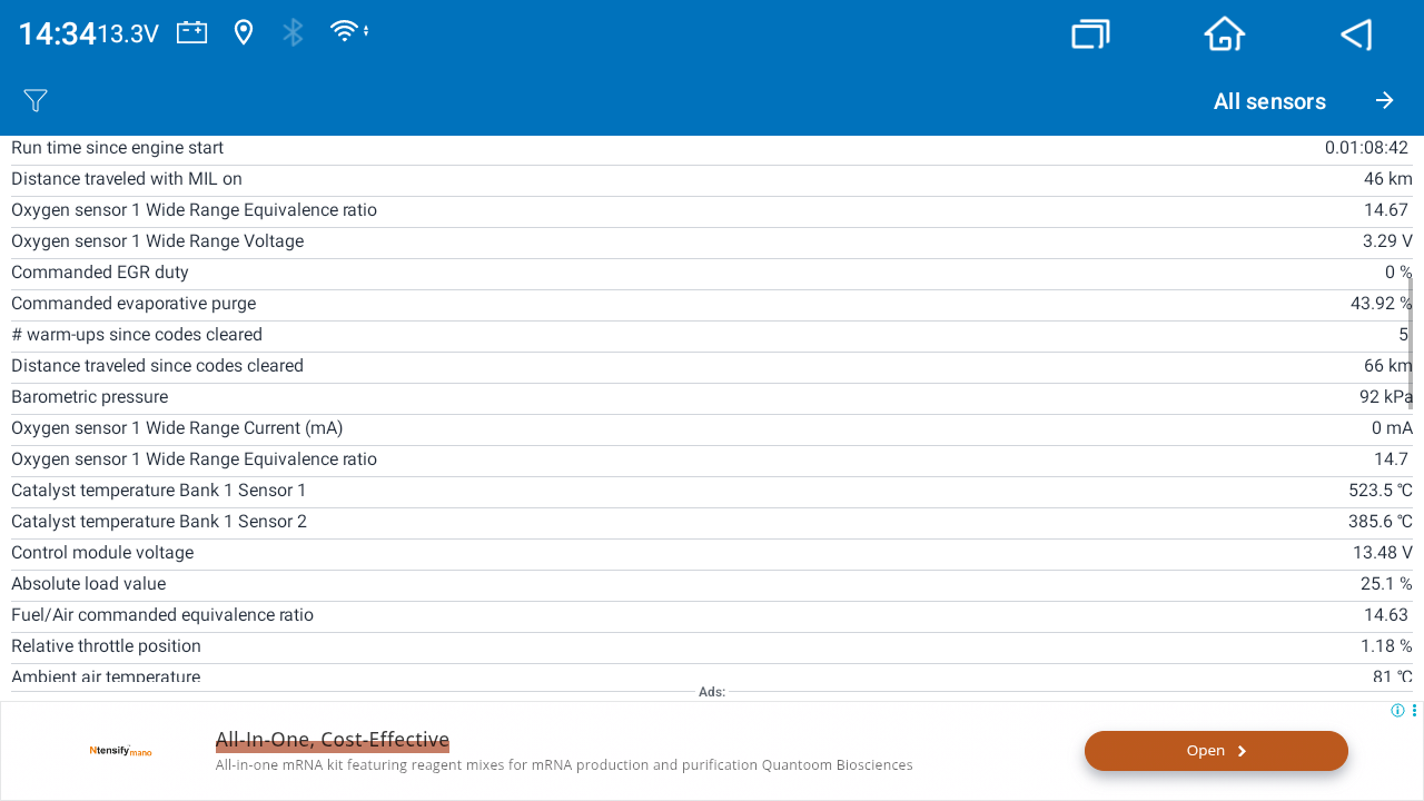

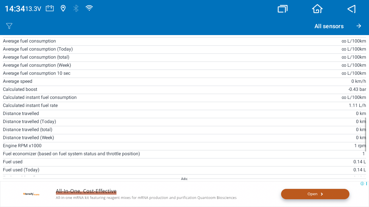

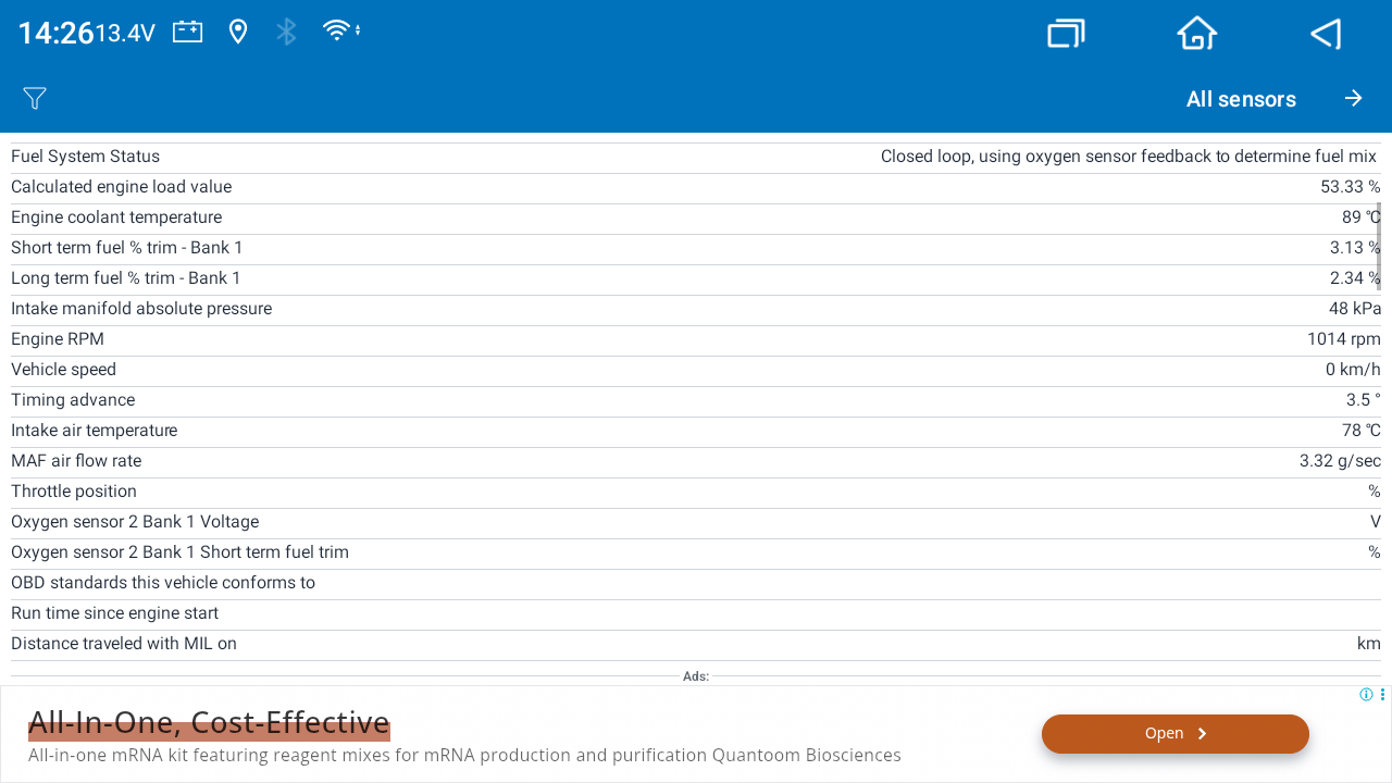

                                  Screenshot_20260825-143414.png Screenshot_20260825-143408.png Screenshot_20260825-143401.png Screenshot_20260825-142653.png Screenshot_20260825-142546.png

                                    #61
                                    @דגיג כתב בקוד תקלהp0420:
                                    התכוונתי לממיר, אתה חייב ללכת לבדוק אותו.
                                    או לבדוק במחשב כמו שציינתי כב
                                    כפי שחשבתי, חזר שוב ה P0420 כך שצריך קודם בדיקת מתח לחיישני חמצן ורק אם הכל תקין הולכים לכיוון של ממיר, באופן אישי ידוע לי שאם התקלה היא ‘יעילות נמוכה’ והממיר בעצם תקין אזי אפשר שלא לתקן ולאפס כל פעם לפני טסט וזה עובר, רק לא לוקח אחריות הכל בכפוף לבדיקה [יש גם ספייסר שניתן להזמין ב 5 ש’'ח מאלי אקספרס והוא מרחיק את החיישן חמצן אחורי מהממיר ומבטל את הנורה אם אכן זו הבעיה]
                                    yehuda2023Y תגובה 1 תגובה אחרונה
