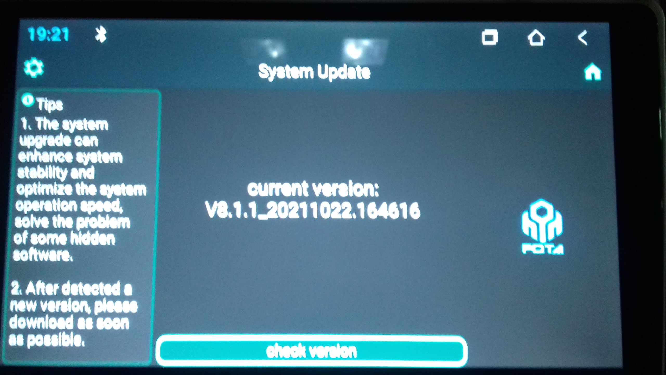

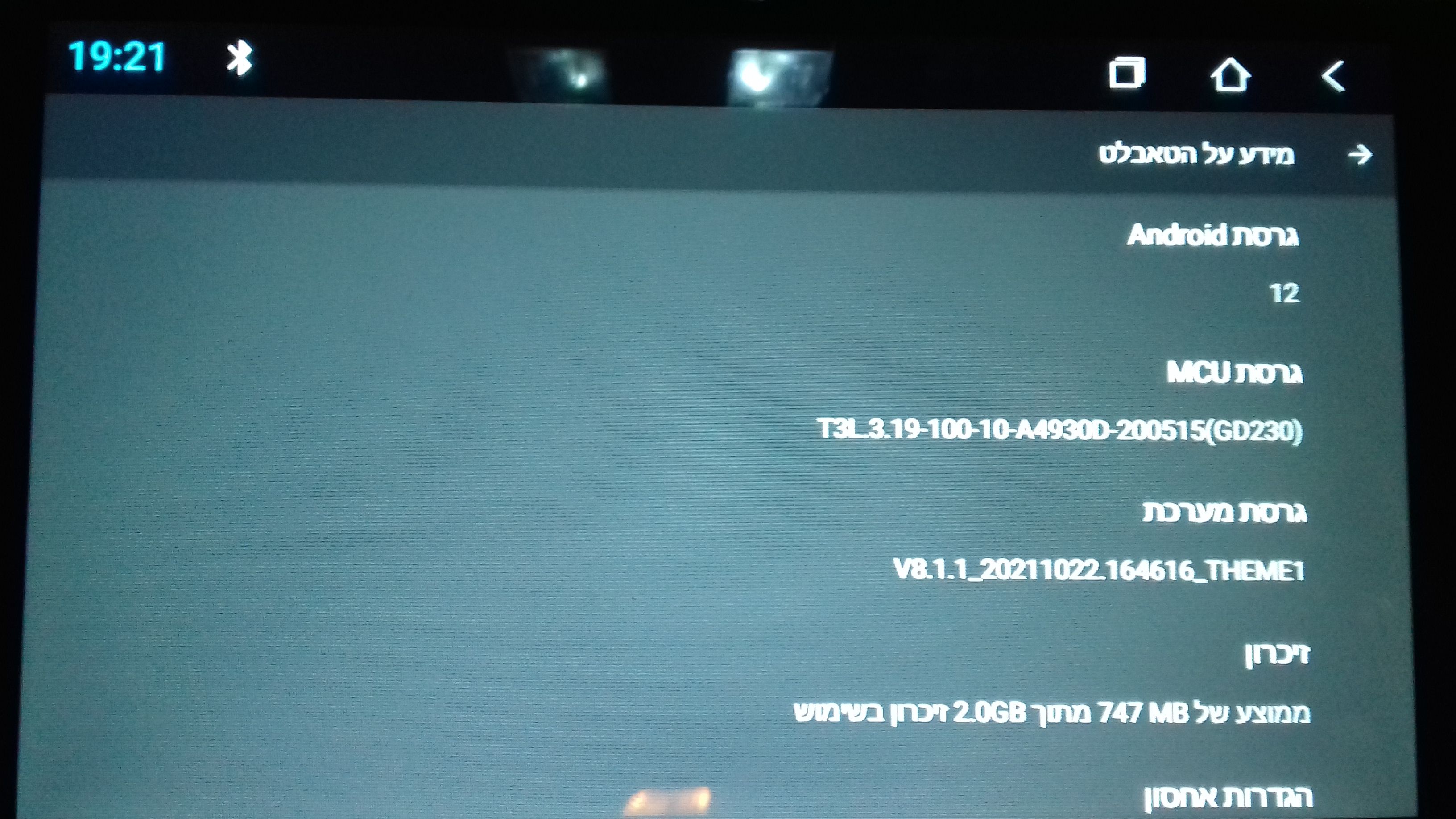

        אלי 0
        הבו עצה חברים האם ואיך אפשר לחסום עצמונית מערכת זו או שעלי להיסתפק בחסימת אאוטנט וכו’?
        ואולי עלי לתת למערכת לבצע עדכון ואז יהיה ניפוי באגים אלחוטי? (אם אין כעת)
        אגב, האם יש סיכוי שמאחוריה מסתתר מגש לסים?

          @אלי-0
          אפשר לחסום את המערכת עם MDM לא צריך ניפוי אלחוטי ולא יהיה אחרי עדכון אבל אפשר להפעיל חסימה עם ניפוי ב USB
          אין סים מאחורה חבל לחפש…

            אלי 0
            @דני-מערכות כתב באם ואיך אפשר לחסום מערכת זו?:
            תודה רבה על התגובה!
            חשבתי שצריך אלחוטי כי אין דרך ב-USB, איך אפשר לשלוח פקודה דרך USB?

                  @אלי-0 תראה במדריכים שלי יש הדרכה ויש שמה גם את החסימה של אפרים
                  שים לב שזה t3 ובשביל לפתוח ניקוי באגים צריך להוסיף לסיסמה t3 בסוף
                  בכללי בחסימה של אפריים אתה לא צריך לעשות העתק הדבק כמו במדריך אמור לעבוד לך שם הפעלה בכפתור אחד
                  אם אתה רוצה את הגרסה המעודכנת יש פה

                                        מיכאלוש
                                        משהוא חדש ?
                                        ספציפי ל T 3 או לכולם ?
                                        יש דרך להפעיל ניפוי באגים בUSB במולטימדיה ?

                                          @מיכאלוש לכל המערכות הנורמליות
                                          אפשרי
                                          תראה בנושאים שלי

                                              @מיכאלוש בכלל לא
                                              גם לUSB
                                              בts18 בכלל אין אלחוטי ועשיתי עליו את המדריך
