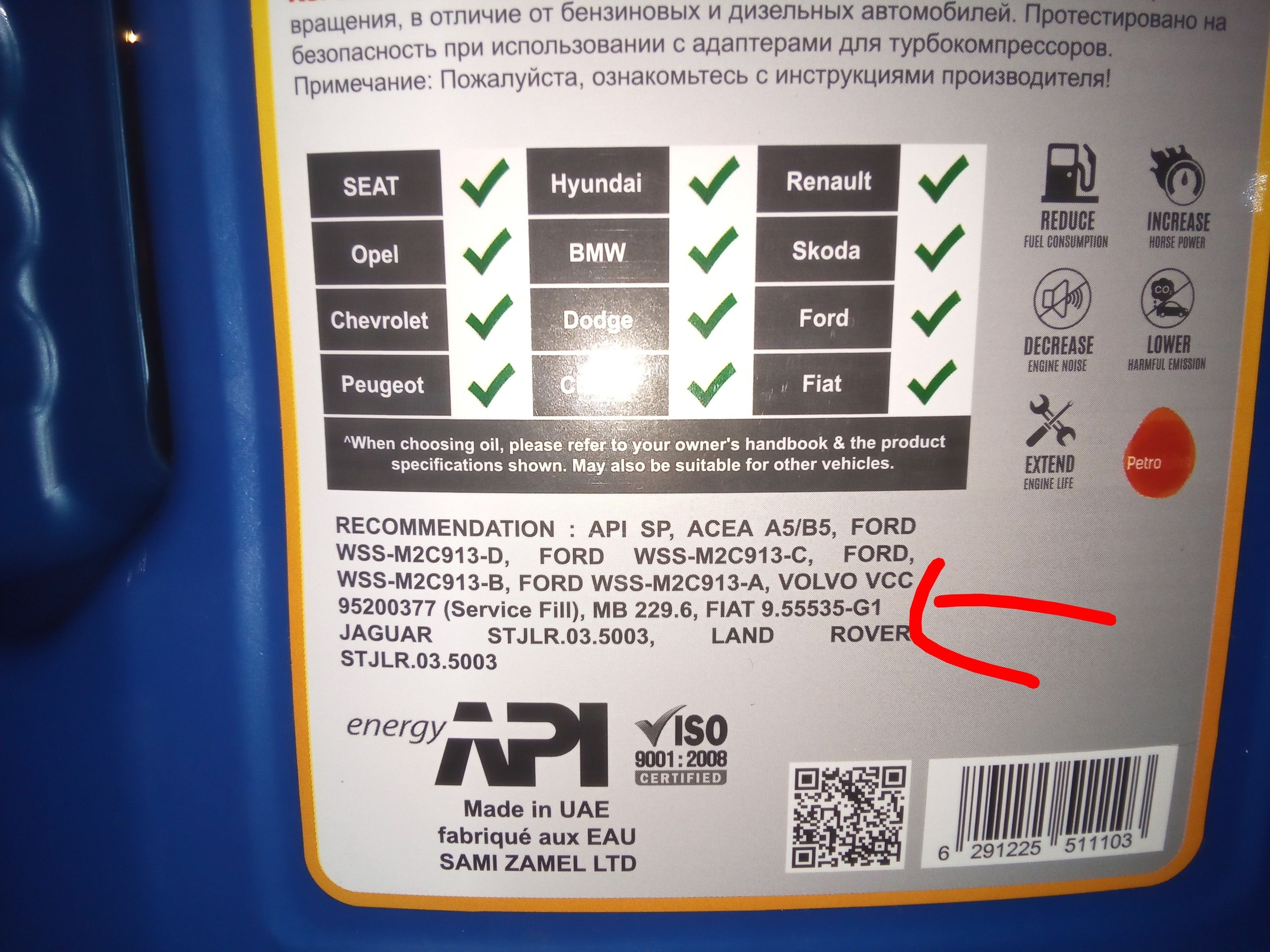

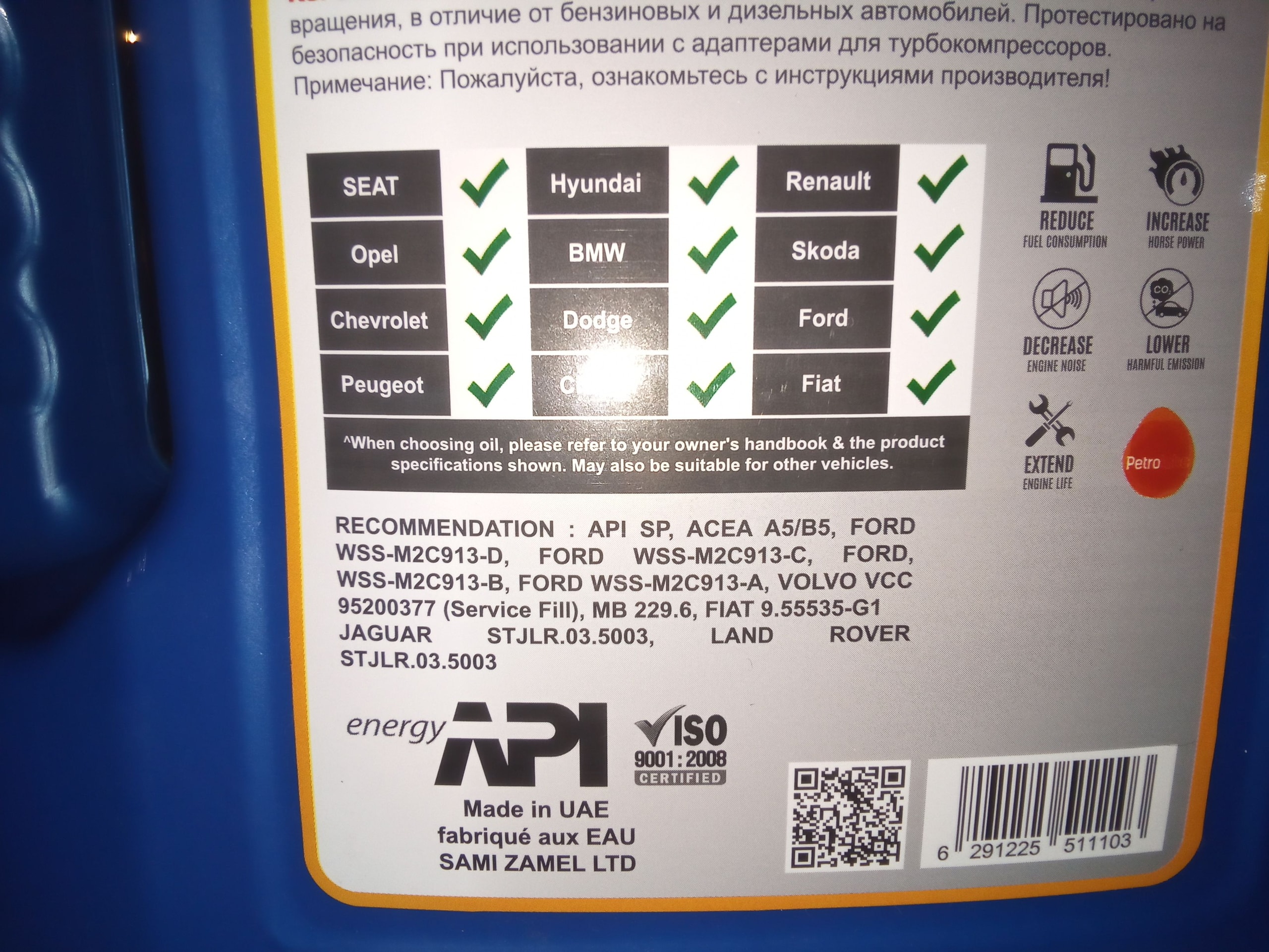

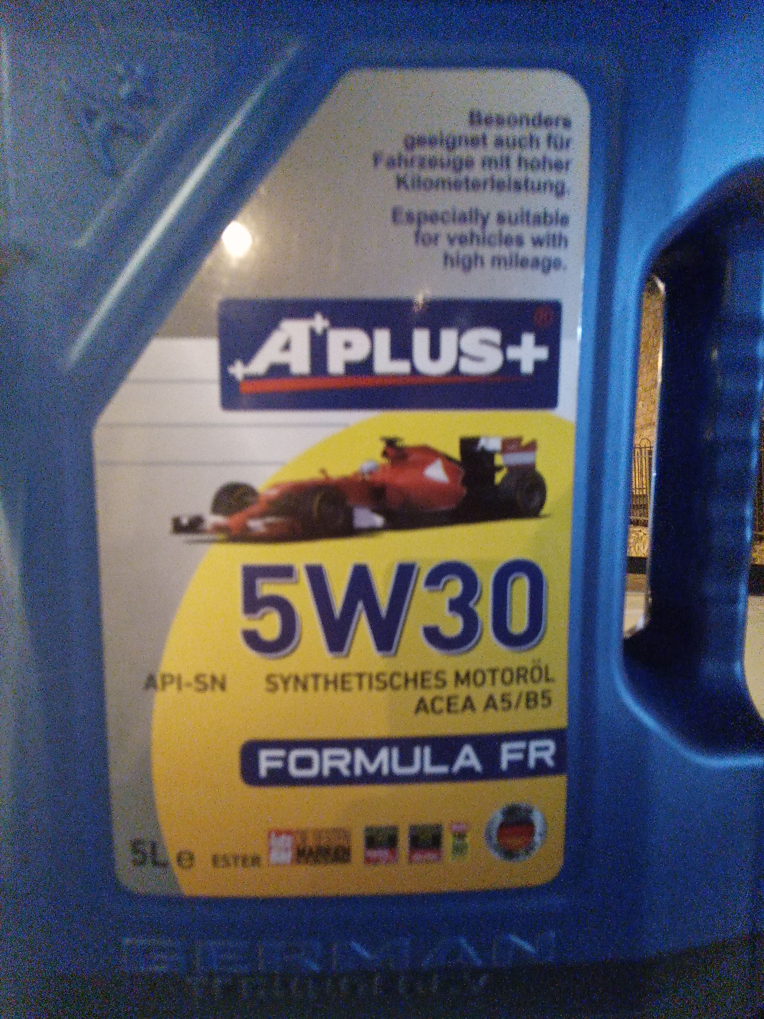

                        @DanielC @אלי-0 באותו נושא, הייתי שמח לחוות דעתכם ודעת שאר החכמים, אולי בגדר יבוא השלישי ויכריע (@צילפינגים …)
                        השמן הזה טוב לקליאו דיזל?
                        זה מה היה בחנות לפי מס’ רישוי, אומר שמוכר את זה למוסכים של צרפתיות, בספר הרכב כתוב שצריך rn720/c4 האם זה נראה לכם משמעותי?IMG_20260715_013649_478.jpg
                        IMG_20260715_013608_125.jpg כתוב שמתאים לרנו! ולדיזל?
                        וכמה ניתן לסמוך על הצהרה על הבקבוק, אין לי בעיה להחליף.
                        תודה מראש

                          חותם על כל מילה, ולכן לא הייתי משתמש בשמן שצילמת. אני מתכנן עכשיו להזמין טוטל קוורץ 9000 לרנו שלי. עוד כמה עשרות שקלים בשנה באוטוסטור לשמן סינטטי מלא מיצרן שעד לא מכבר היה היצרן המקורי של רנו
