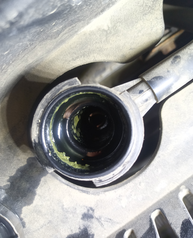

        מה החומר הזה בפתח מילוי נוזל קירור??
        הקדמה בספוילר:
        שלשום לפני נסיעה בדקתי כהרגלי פעם בכשבועיים את השמן והמים ברכב,
        ולחרדתי הגדולה גיליתי געוואלד טחינה בנוזל קירור, כמובן נבהלתי מאוד ונמנעתי לנסוע,
        אחרי כמה בירורים ושיקולים עם כמה מהמומחים הכבדים כאן הוחלט שאפשר לנסוע אבל לטפל בעניין בהקדם האפשרי.
        התברר שלכאורה הטחינה נגרמה כתוצאה מקולר שמן מנוע תקול, שכבר תקופה מטפטף שם. וכנראה התערבבו שם השמן והמים, וכך קיבלנו את המטבל האהוב לסעודת שבת קודש ושמו בישראל “טחינה”…
        למעשה למחרת שבאתי לטפל באוטו כפי שהדריכו אותי,
        עצר לידי מוסכניק ובירר אצלי מה הסיפור וסיפרתי לו הכל.
        מיד ניגש למעשה פתח פקק שמן הסתכל / הריח וכנ"ל בפקק נוזל קירור,
        וקבע מייד שלא מדובר בטחינה, השמן מריח רגיל ללא ריחות לוואי וכן הנוזל קירור מריח ונראה מצויין,
        הוסיף לומר שנראה ששמתי נוזל קירור איכותי…
        והוסיף שהחומר הלבן שחששתי ממנו כלל לא הטחינה הידועה, אלא שלכאורה סוג של חומר שהתפרק עם הזמן מהחום במערכת, מהצינורות או הגומיות במערכת הקירור והם צפו למעלה בפקק המילוי…
        זה צילום פתח הנוזל קירור, רואים על הדפנות את החומר.

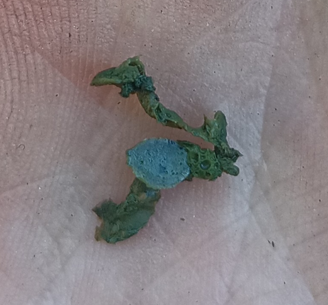

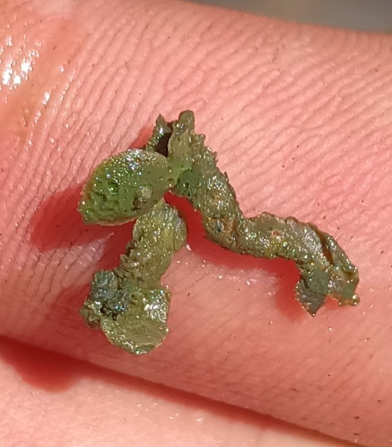

        כאן בתמונות חתיכה מהחומר שגרדתי, ביד זה מרגיש כמו צמיגות של גומי.
        עכשיו אם זה לא טחינה אז אולי מדובר בכלל בחומוס, או משהו אחר…
        והאם עלי לחשוש מהתפתחות לא טובה ברכב שכדאי לטפל בו לפני שיהיה מאוחר??

              @תודה-לבורא-עולם-0 איזה רכב לא כתבת?
              לא נראה לי משהו שדורש התייחסות אבל קשה לומר כשאין לי מושג מה זה בכלל.
              המעקף לקולר לדעתי לא קשור.
              איזה נוזל קירור היה ברכב? הוחלף משהו לאחרונה או איזה טיפול לא שגרתי?
              חובק עולםח תודה לבורא עולם 0ת 2 תגובות תגובה אחרונה

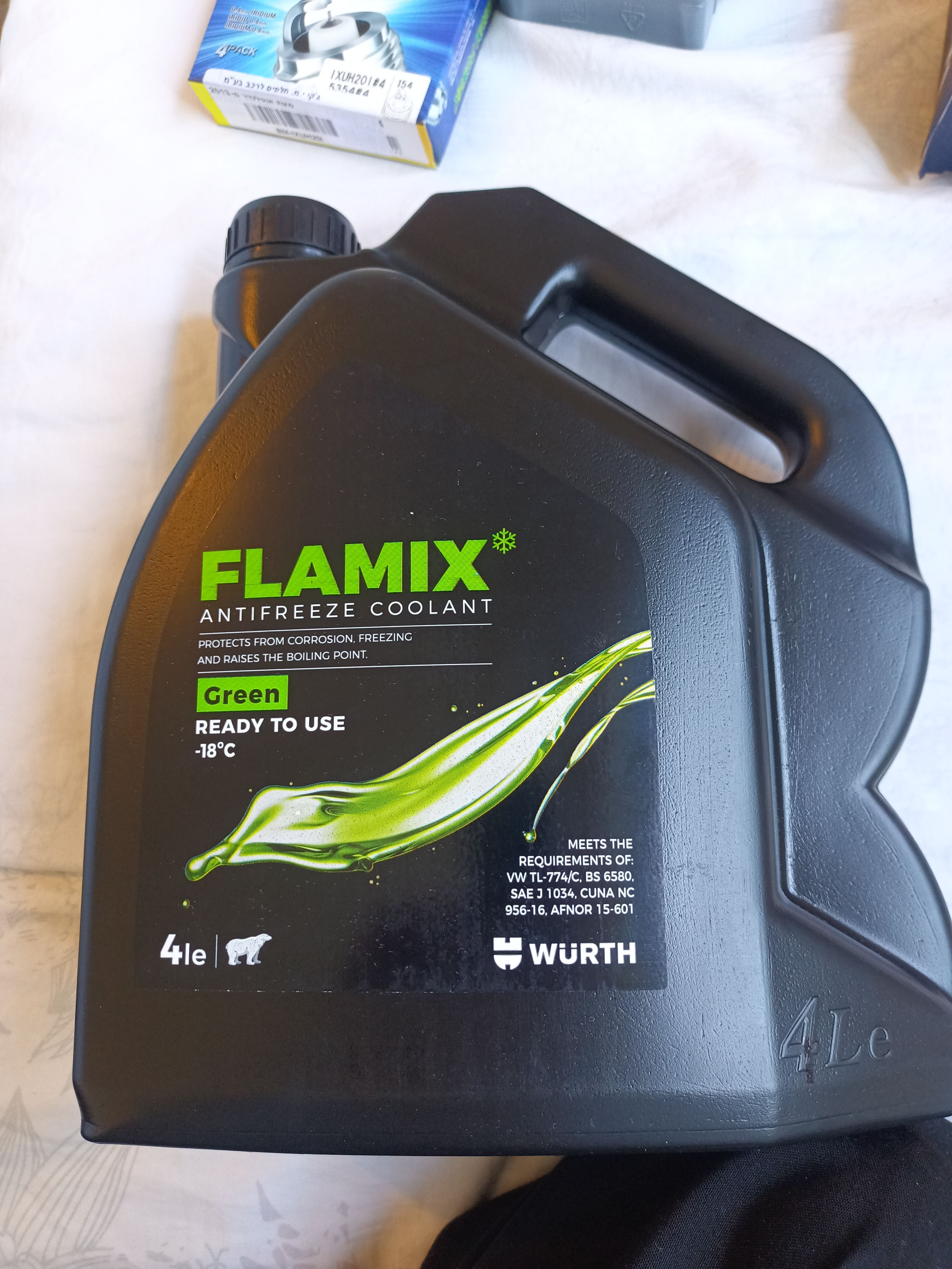

                  בגלל פאשלה שהיה לי בביצוע המעקף נשפך לי הרבה נוזל קירור - לא הכל.
                  אז כעת מילאתי את החסר בנוזל ירוק מחברת פרסטון.

                    @תודה-לבורא-עולם-0 כתב בחידה - מה זה הטחינה הזאת בפתח מילוי נוזל קירור.:
                    למעשה גם עשיתי את המעקף לקולר
                    ביטלת את הקולר ? נראה לי יש לו תפקיד “קצת” חשוב .
                    למעשה אני נוטה כדעת הלישנא בתרא שמדובר בחומרים שמוספים לנוזל קירור [קורוזיה קיפאון וכדו’] שנפרדו מהמים ואל אף שWURTH מוחזקת אצלי כטובה כנראה במוצר הזה הם פישלו.
                    כמובן שצריך להמשיך לעקוב !!

                        @תודה-לבורא-עולם-0 טוב השארה שלי שיש מצב שבעבר מישהו כנראה ניסה לתקן את הפקק המתכת עם סיליקון מסוים וזה נשאר שם או לחלופין הגיע סיליקון אולי מאזור הטרמוסטט שגם אותו מתי שמחליפים שמים סיליקון והכל התערבב ביחד או כל דבר כמו משאבת מים שמתי שמחליפים אותו יש כאלה שמורחים סיליקון אז פשוט מאוד יכול שזה משהו בסגנון הזה

                          @תודה-לבורא-עולם-0
                          למעשה ואני לא מציע
                          אני הייתי נוסע ככה בנסיעת מבחן וערני מאוד לחום מנוע ובודק תדיר מה קורה בפקק אם ממשיך או הפסיק כמו שהעלו פה רעיונות שזה חד פעמי

                            זה נראה כמו חומר צמיגי ולא דליפה של שמן כמו שכבר כתבו פה
                            למעשה לענ"ד אולי שווה לך לנסות לעשות ניקוי למערכת הקירור יש סרטון של קריספיקס על זה זה בכלל לא מסובך בפרט אם יש לך פקק בתחתית הרדיאטור שהריקון לוקח חצי דקה
                            קרה לי ברכב אחר טחינה ממש ועשיתי ניקוי עם חומר לניקוי רדיאטור ואח"כ הוצאתי אותו (לא זוכר את שמו ) ועזר

                              @תודה-לבורא-עולם-0 אם הגומי הזה ירוק (בצבע של הנוז"ק) ולא בצבע אחר (נוז"ק מעורב עם שמן)
                              כנראה שזה לא עירבוב של מים ושמן
                              אלא אולי החומר שיש בנוזל קירור אחרי הצטברות ק"מ רבים (בתנאי חום) הפך למעין סיליקון וצף למעלה
                              לא ששמעתי על זה אי פעם
                              אבל אולי עכשיו זה יהיה הפעם הראשונה
                              אופציה נוספת אולי היתה לך התחממות במנוע שגרמה למים להתיבש והם התיבשו בצורה כזו כי המים מעורבים אם חומרים נוספים והם לא מתאדים כמו מים (שאני יודע מה תפקידם(טמפרטורות וקרוזיה) אבל לא יודע מה טיבעם)
                              אופציה נוספת שהמים שבצינור שבין הרדיאטור למיכל עיבוי התיבשו ונשאר רק החומר וכל פעם שהם חזרו בלחץ לרדיאטור הם גירדו את המים/חומר שנדבק לדפנות הצינור (ואם כן גם במיכל עיבוי אמור להיות לך סילקון בתחתית וכן בחלל הרדיאטור והמערכת קירור ואז צריך לעשות ניקיון שלא תיווצר סתימה איפשהו.
                              הכל בנוי על סברא אחת אבל מכמה אופציות שיכולים לגרום לכך
                              לא נראה בכלל
                              • אם כן למה זה ירוק זה היה אמור להיות שחור או לכל הפחות ירוק כהה מאדדד
                              • אם טענת המוסכניק צודקת לכאו’ התוצאה הייתה אמורה להיות-צינורות סדוקים או לכל הפחות יבשים, אותו הדבר בעניין הגומיות הייתה אמורה להיות לך בריחה/נזילה כנראה.
                              מאד מעניין האם תמיד היית שם נוזל קירור של חברה אחרת
                                @יצחק-רשטונ
                                אכן ביטלתי כמו שכתבתי לעיל, ובגלל זה שאלתי לעיל אם זה לא טוב לטווח הרחוק,
                                והאם כדאי להשקיע בקולר חדש ולחבר הכל בצורה המקורית.
                                @אריאל-קמחי
                                ואיזה נוזל קרור היית שם עד עכשיו? את מה שעלת?
                                כן את מה שהעליתי ראשון (לא הצהוב)
                                @דוד-100
                                נשמע כיוון מסויים!
                                @נתי-2
                                אני עירני תמידדד לחום מנוע, יש לי את המכשיר הזה ואצלי מוגדר שחום מנוע מוצג תמיד,
                                וכן יש לי התראה אם זה עובר את 101 מעלות. ובחיים לא עבר את ה-102 לכמה שניות מקסימום.
                                כי ב-100 מעלות נדלק אצלי המאווררים. - וכמו שכבר התבאר כאן.
                                @אהרון-שלום
                                יתכן אבל ליבי אומר לי שלא צריך.
                                כבר ככה בגלל פאשלה שהייתה לי, כמו שכבר כתבתי לעיל, שנשפך רוב נוזל הקירור ושמתי חדש,
                                וכל מה נשפך היה נקי בלי שום חתיכות / פירורים וכדומה, ורוב המים כעת חדשים, זה כבר חצי שטיפה, לא?
                                @מאיר-ג
                                אכן הגומי הזה קיבל צבע בהשראת הצבע של הנוזל.
                                @מאיר-ג
                                כנ"ל לפני כמה שורות, לא היתה לי התחממות אף פעם.
                                @מאיר-ג
                                אבדוק עד כמה שאפשר, מעניין…
                                @מאיר-ג
                                הוא לא קבע מה התפרק, רק זרק כיוון מסויים,
                                שנבין שלא נוצר פה משהו סתם בבחינת יש מאין
                                @מאיר-ג
                                לא יודע, כי הרכב אצלי שנה וכמה חודשים,
                                בטיפול הראשון שעשיתי שמתי את מה שהעליתי לעיל.
                                וגם קודם היו מים ירוקים, אבל לא יודע איזה חברה.
