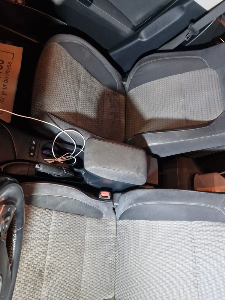

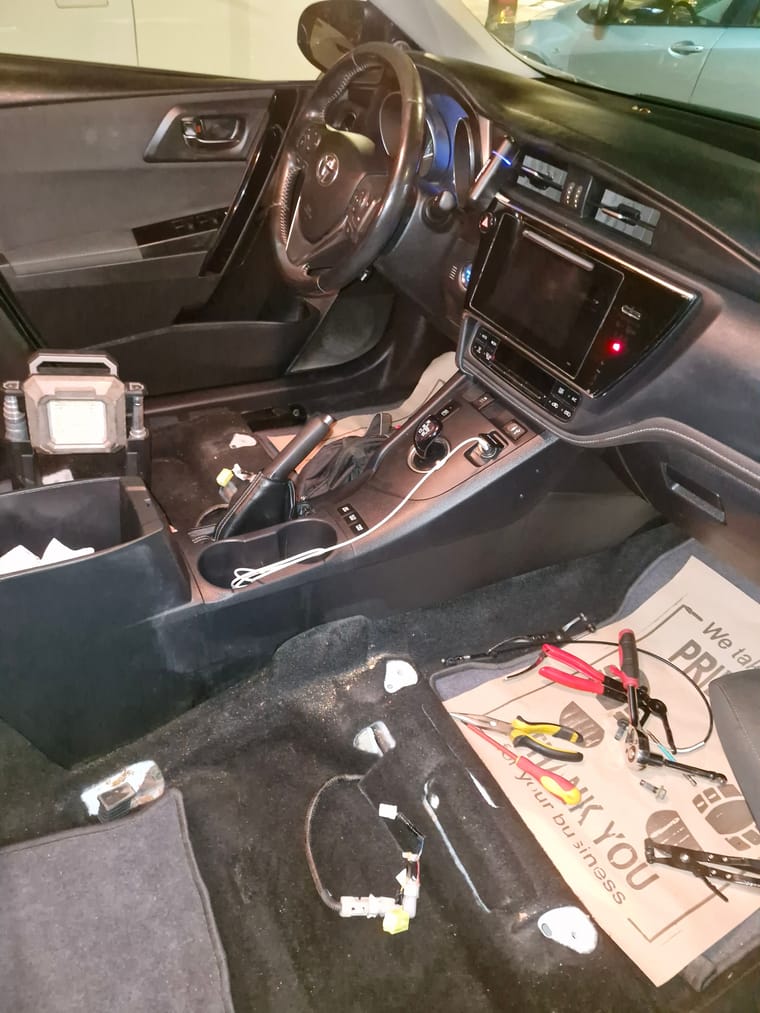

                בדיוק עשיתי במוצאי שבת לרכב החדש שלי…
                שלב א’:
                פירקתי את הכיסאות מהרכב, והעליתי אותם לבית כי היה לי יותר נוח.
                שלב ב’:
                הרטבתי אותם בקטנה עם ספריי חלונות לשעבר שהיה ממולא במים מהברז.
                שלב ג’:
                לאחר שהכיסאות היו רטובים מעט, פיזרתי אבקת כביסה ולאחר מכן שפכתי מים חמים על כל הכיסא - בערך נטלה וחצי.
                שלב ד’:
                שפשפתי עם מברשת בעלת שערות בדרגת קושי בינונית בצורה יסודית עד שראיתי שהגוון של הבד אחיד.
                שלב ה’:
                עברתי עם קיטורית חום על כל הכיסא. עלתה לי ב"אושר-עד" 78₪
                לאחר מכן חיכיתי כרבע שעה ושטפתי את הריפוד עם הגרניק הנטען של @שלמה האלוף.
                שלב ו’:
                נתתי לכסא לטפטף כעשר דקות ואז שאבתי אותו עם השואב ריפודים שקניתי לפני פסח ב"אושר-עד" ב200 ש’'ח!
                1000803745.jpg אחרי…

                  @אלוף-העולם-1
                  יש תמונות לפני ואחרי?
                  • זה לזהז זה לזה
                    @אלוף-העולם-1
                    @זה-לזה מעלה עכשיו.
                    יש לי חלק מהתמונות.

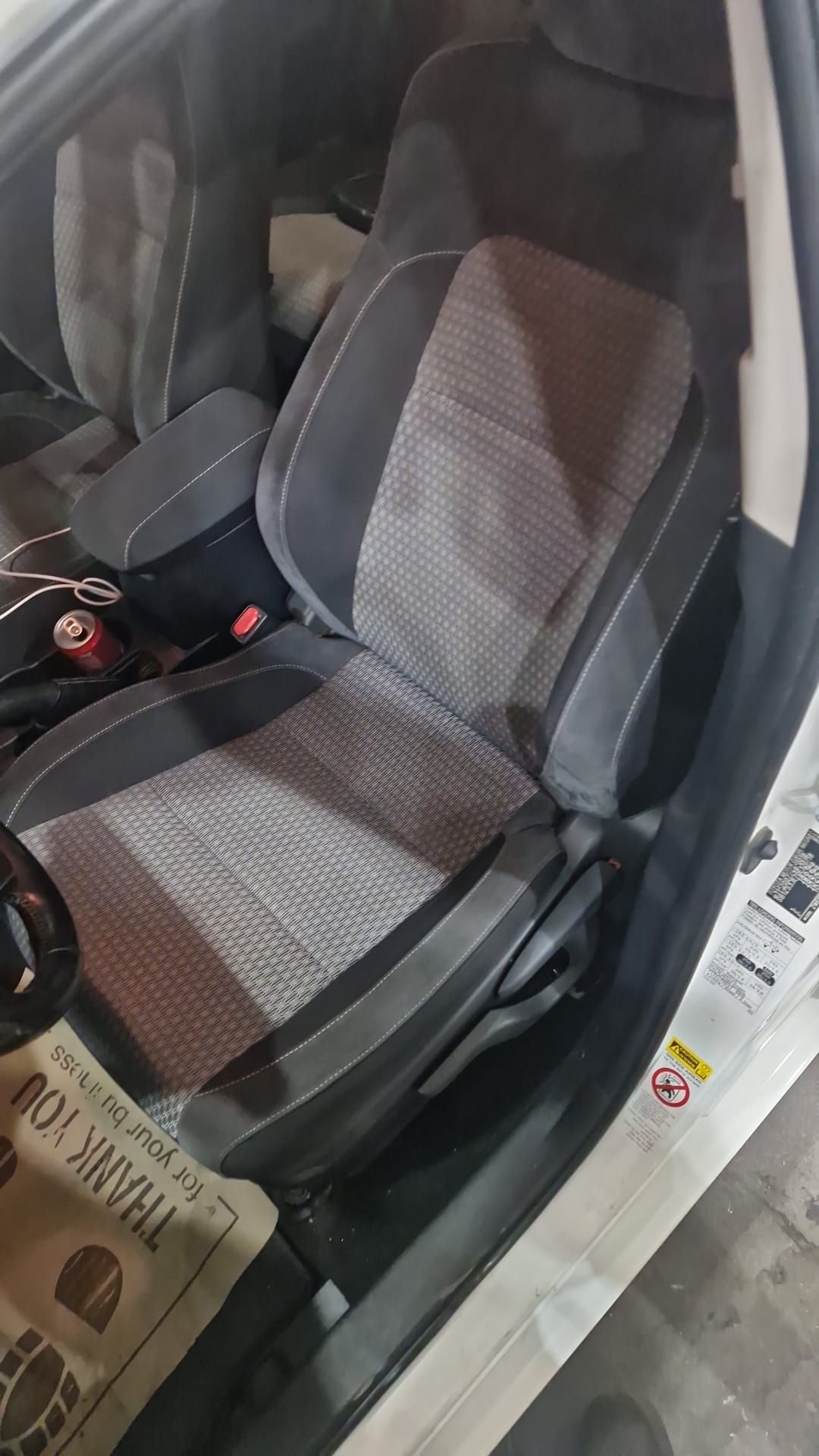

                                @שלמה-א-0
                                זה עולה כמה אלפים טובים.
                                בכל אופן מצאתי עוד תמונה שמראה את ההבדלים לפני ואחרי של הריפודים שניקיתי.
                                ש תגובה 1 תגובה אחרונה
                                  @שלמה-א-0
                                  שרולצ'ה
                                  @אלוף-העולם-1
                                  צד ימין האחרי, המושב רטוב?

                                      @אלוף-העולם-1
                                      @שרולצ-ה
                                      הוא היה לח
