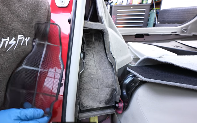

                  טידה
                  כתב נערך לאחרונה על ידי טידה
                  @טרנטע זה הפילטר?
                  ט מאירמ 2 תגובות תגובה אחרונה
                  • ט טידה
                    @טרנטע זה הפילטר?
                    @טידה כן

                      @טידה טרנטע ענה נכונה. סתם שתדע שגם בלי בעיות טוב לנקות פילטר בטריה מדי פעם-סגולה לאריכות ימים
                      • ט טידה
                        @טרנטע זה הפילטר?
                        @טידה כתב בפריוס 2011:
                        זה הפילטר?
                        תעדכן אם הסתדר

                          @טרנטע פתחתי את הפלסטיק ואני מגלה שפשוט הפיטר נעלם
                          כמה הוא חשוב ואיפה אפשר להשיג אותו?
                          • ט טידה
                            כתב נערך לאחרונה על ידי טרנטע
                            @טידה הוא לא נעלם, בדיוק בדקתי ביום חמישי את שלי וגיליתי שגם לי אין פילטר לא בכל הדגמים יש פילטר.
                            בסרטון הנ"ל הוא הביא למטה קישור לפילטר אבל שם הוא עולה איזה 50 דולר נחפש באלי משהו יותר זול ונעדכן
                            עריכה: הנה קישור למוצר הנ"ל, לא בדקתי אם הוא הכי זול אבל הוא וודאי לא 50 דולר…

                              @טרנטע זה חשוב לרכב?
                              • ט טידה
                                @טידה לא יודע בבירור אבל לדעתי שווה להשקיע הוא מונע מאבק להיכנס לתעלות הקרור.
