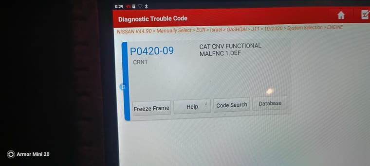

                                #33
                                היית אצל המוסכניק וזה הקוד תקלה שהיה
                                אמר לי ליסוע 10 דקות רצוף על 2500 סלד המחשב מנוע יעשה ניקוי לחיישן
                                לגבי המאוורר הוא טוען שככה זה
                                לגבי הקפיצות הקטנות בסלד הוא טוען שככה זה ברכבים האלו אם נוסעים איתם בסלד נמוך המחשב של המנוע מקפיץ משהו ששכחתי את שמו
                                לגבי הניקוי של הבוצה הוא טוען שלא נראה לו קשור אשמח לשמוע דעתכם

                                      @הבל-הבלים-הכל לפי הקוד הממיר לא עובד טוב.
                                      השאלה אם זה נכון או שפשוט חיישן חמצן מבלבל את המחשב, או פלאגים לא טובים.
                                      ככה הייתי מתחיל, בחיישן שעולה כ-100 ש"ח, אחרי זה פלאגים שעולים קצת יותר.
                                      בסוף שוקל אם לירות בממיר, שמסתכם באלפי ש"ח.
                                      אפשר לקרוא נתונים חיים של החיישן ולדעת.
                                      אגב, אם יאמרו לך “חיישן למדה” או “למבדה” - הכוונה לחיישן חמצן.
                                      בהצלחה!

                                        @גיל כתב ברעש מקשקאי:
                                        חיישן חמצן חילופי עולה כמה מאות ומקורי החל מ500 ולא מומלץ לשים חילופי,ומוסכניק מקצוען יידע לומר האם החיישן תקין גם בלי להחליף, והאם הממיר סתום.
                                        ואם כבר מתחילים בניקוי מצערת, לא?
                                        עכ"פ אני הייתי הולך לאבחון מקצועי אם יש לך מישהו.

                                          @נייטרון-חפשי צודק.
                                          לגבי המחיר, פשוט היה תקוע לי מהטרנטות שהבאנו להם כאן חיישנים לאחרונה.
                                          לגבי מוסכניק מקצוען - וודאי, לכן הצעתי לראות נתונים חיים, וכנ"ל לגבי אבחון מקצועי.
                                          וודאי גם שכדאי להתחיל מניקוי מצערת, אך לא ניחנתי בחשיבה אנטלית כשלך חברי, ולכן תייגתיך. 😊
