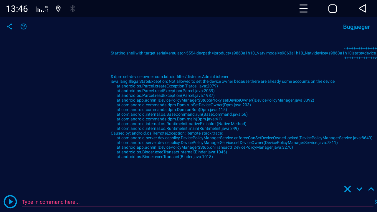

                      עכשיו עשיתי כמו המדריך וזה מה שעלה לי בסוף ובקירואיד רשום לי שההרשאות לא מספקות אם משהו יוכל לעזור לי טלפונית אני מאד יודה לו
                      • ט טייס קרבי

                                  אולי אני ינסה שוב עכשיו מההתחלה אבל תגיד לי מה עושה מה שאני רושם באימולטור אני שמתי לב שלא נעשה שום פקודה אולי כאן הבעיה?

                                    @טייס-קרבי לא אמור להופיע כלום
                                    אם הגעת עד לפה ונפתח לך המסך הזה עשית טוב
                                    תנסה להעביר למצב טיסה

                                        @טייס-קרבי יש לך פלאפון מקושר לבלוטוס המערכת??
                                        האם עשית התאמה בין המערכת למכשיר כלשהו, א"כ מחק את ההתאמה,
                                        גם אם המכשיר בלוטוס לא מחובר כרגע.
                                        וכן תוודא שאכן מצב מפתחים הופעל, לפעמים למרות שהפעלת כמו שצריך זה לא נקלט,
                                        והמתג ניפוי באגים נכבה בחזרה, אז בדוק שוב…
                                        וכן האם עלה לך חלון “לאשר ניפוי באגים במערכת”?

                                            @טייס-קרבי
                                            כן עשיתי לטלפון כשר
                                            אז תמחק את כל ההתאמות בבלוטוס במערכת,
                                            זה נחשב במערכת כחשבון שמפריע להתקנה.
                                            ונסה שוב…
                                              @טייס-קרבי
                                              כן עשיתי לטלפון כשר
                                              ונסה שוב…

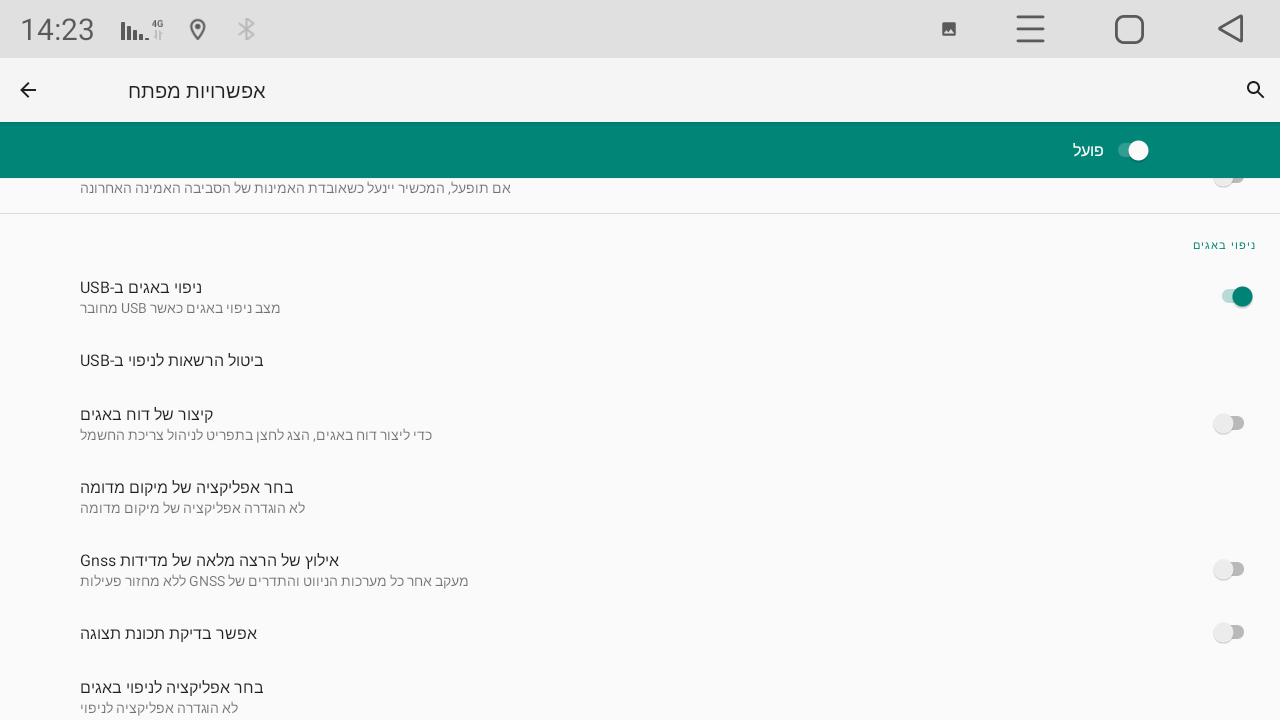

                                              טייס קרבי
                                              @תודה-לבורא-עולם-0 הנה מופעל לא?
