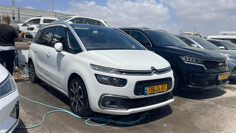

            @הבל-הבלים-הכל טוב מצאתי את התמונות
            הזכייה הייתה לפני לפני 4 חודשים?
            4c523a30-795d-450f-ad0b-4a16f91037d5-image.png 33bc2a92-ef6f-4e6c-b0e3-234291bf2351-image.png a9760d42-f46a-4875-99dd-99e9e57645c3-image.png 2969e934-5bc0-4f95-ae86-743f794cc048-image.png

                                    @שלמה לא שווה כלל, מן הסתם הרכב כבר פיתח צריכת שמן ורצועת הטיימינג כבר לא במיטבה (בלשון המעטה) אלא"כ יש לו את המנוע מהדור היותר מתקדם עם השרשרת (אבל עדיין יהיה צריכת שמן בגלל טבעות הבוכנה).

                                        מנוע 1200 פיורטק אוכל שמן והרבה אם הוזנח בטיפולים או ששמו שמן בלי תקן מתאים לרצועה טבולה.
                                        הממיר חלקיקים שם נוטה להיהרס הרבה (יש ברכב הזה אפי’ שהוא בנזין)
                                        ואם אני לא טועה הטורבו שם עדין או הצנרת שלו
                                        תוסיף לזה מחירי חלפים יקרים
                                        ועלות גבוה למנוע שלא הרבה מוסכים מסכימים לקחת את העבודה הזו
                                        ועוד ועוד
                                        קיצער לא שווה אבל אולי דניאל ירחיב עוד בנושא

                                          @מאיר פשוט אני יעשה חשבון.
                                          כמעט בטוח ב 99.9% שטבעות הבוכנה גמורות ורצועת הטיימינג התפוררה.
                                          כך שאחרי הקניה - או לקנות משטח גלוני שמן או לשפץ מנוע אצל גבע בתל אביב בעלות של 12 אש"ח + מע"מ.
