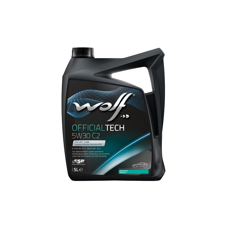

                            @יראת-שמים נראה לי שהבנתי ולא ראיתי הזעה
                            והשמן הוא של ויטאל?
                            סינטטי
                            י תגובה 1 תגובה אחרונה
                            • פייבל אשרינופ פייבל אשרינו
                              והשמן הוא של ויטאל?
                              סינטטי

                                @יראת-שמים כתב בנזילת שמן?:
                                @פייבל-אשרינו כתב בנזילת שמן?:
                                והשמן הוא של ויטאל?
                                @יצחק-רשטונ מכיר את החברה?
                                מבלי לקפוץ לידידי היקר @יצחק-רשטונ שיחכים גם אותי בקרוב, לדעתי יש כאן בלבול עם חברת Volf שידועה כ Volf Vitaltech
                                א 2 תגובות תגובה אחרונה
