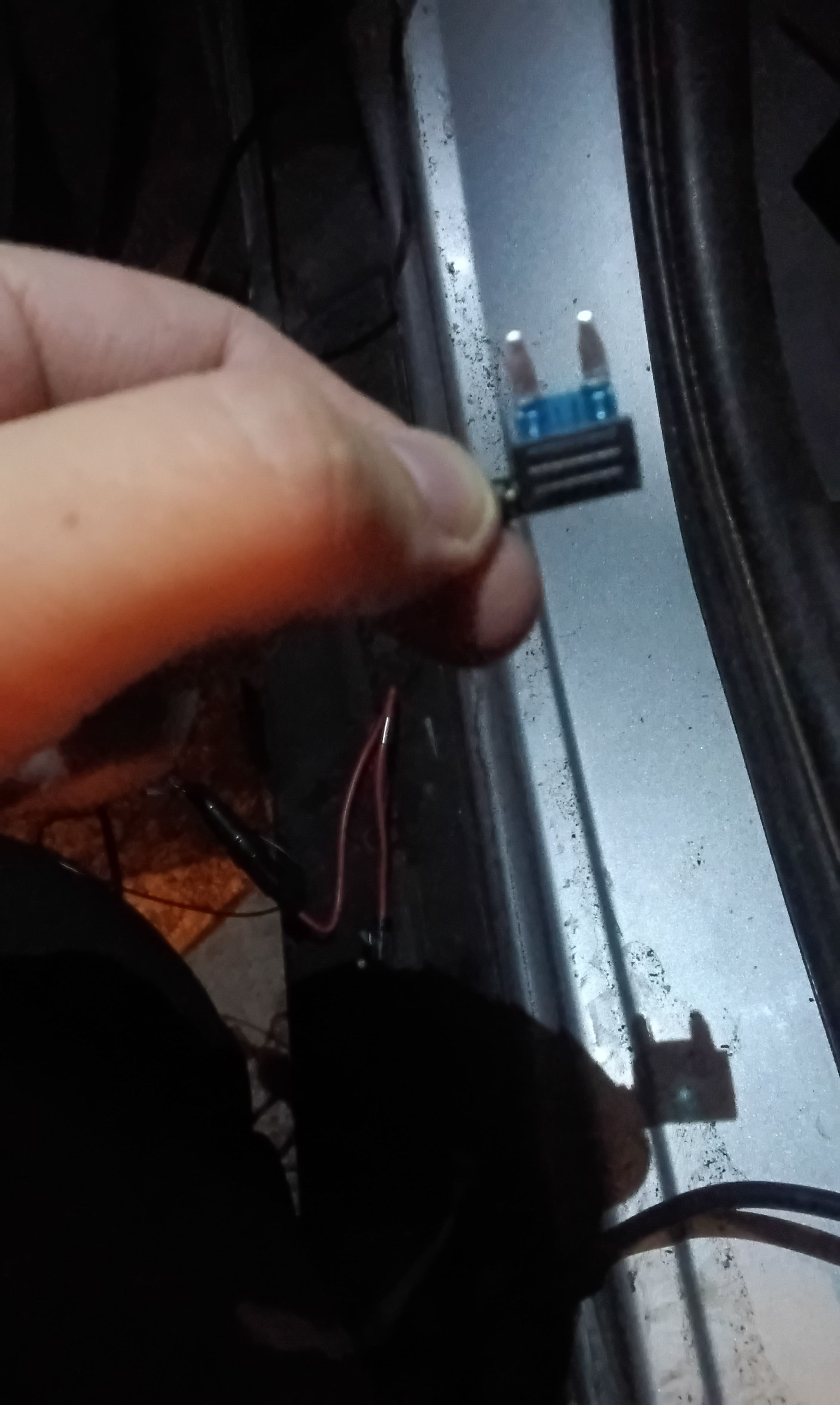

        @tzvihe2 זה אמור להכנס שם (החלק השחור נשאר בחוץ רק הברזלים נכנסים פנימה - יתכן שהפיוז שלך הוא קצר יותר ולכן לא הכל נכנס אבל זה תקין תבדוק אם יש חשמל)

        @טכנולוג ניסיתי פעמיים והברזלים של הפיוז לא נכנסים כלל זה פשוט לא נתפס.
        הפלסטיק של הפיוז המקורי שנכנס עד הסוף הוא כ-7 מ”מ, והפלסטיק הכחול שמגיע עם המצלמה הוא כ-3 מ”מ ולכן אין לו מספיק כדי להיתפס.

            @tzvihe2 זה אפשרי אבל חבל על הכסף והזמן שלך פשוט תנסה שוב אולי ניסית לחור ספייר ששם אין חיווט (קרה לי פעם) תנסה לחור אחר - מה שתופס את הפיוז זה הברזלים לא הפלסטיק

              @טכנולוג ניסתי, כל החורים אותו דבר.
              אני מבין שהברזלים הם אלו שתופסים את הפיוז, אבל אם הפלסטיק היותר צר קטן בכ-5 מ"מ הברזלים לא מצליחים להגיע לחור שלהם ולא נתפס.

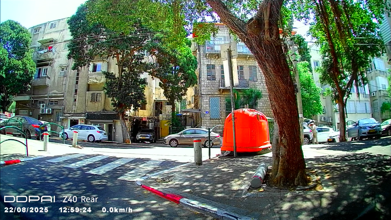

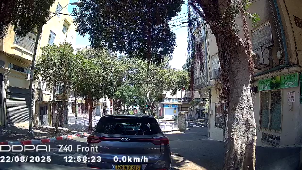

                יש אצלי משהו מוזר.
                אני עובר על הסרטות של המצלמה, האחורי שומר באיכות והקידמי לא כ"כ.
                אפילו בטקסט שמוטמע בתוך הסרטון רואים את ההבדל
                מצורף תמונות

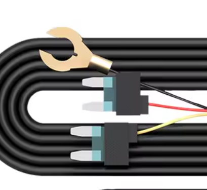

                    @moshebi111 כתב בהמלצה למצלמת רכב טובה וזולה קדמית ואחורית:
                    האם באמת צריך מפצל פיוזים ולחבר לפיוז קיים. יש לציין שאין מפצל פיוזים בערכה
                    אם החוטים שלך נראים ככה
                    אז הם עצמם המפצל, יש פיוז בהתחלה, ועוד פיוז באמצע (הבליטה השחורה באמצע החוט זה פיוז 2A)
                    האתגר האמיתי זה לדעת מה הערך של הפיוז שנמצא בהתחלה, כדי לדעת איפה להכניס אותו, בגלל זה הכנסתי לחור ספייר, כמובן שהפיוז של המצלמה צריך לצאת לפני הפיוז הראשי, ולא אחרי, הפוך ממה שמראים בכל ההדרכות להתקנת מצלמה
                    ראובן שבתיר ט moshebi111M 3 תגובות תגובה אחרונה

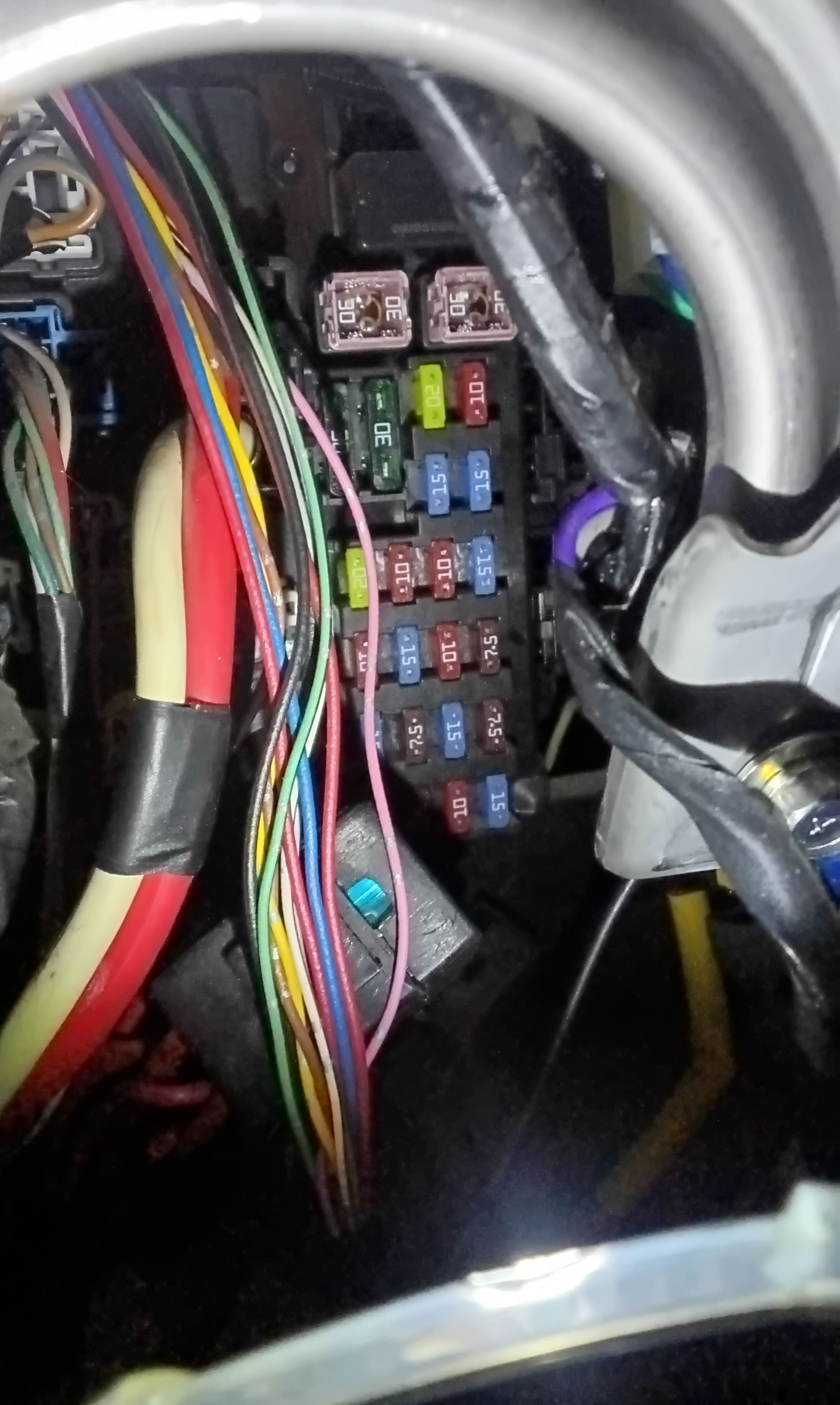

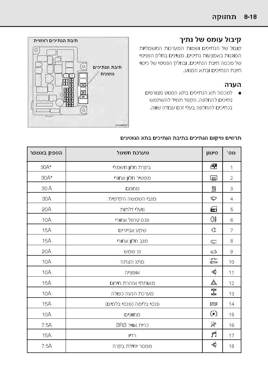

                                      @moshebi111 הפיוז זה לא החוט, הפיוז זה רק הראש שלו, עם 2 השיניים
                                      ובאמצע החוט יש גליל שחור שבתוכו יש עוד פיוז
                                      את החוט השחור צריך לחבר לשלדה (חפש בורג באזור הקופסת פיוזים ותתחבר אליו, שים לב שהוא אכן מחובר לשלדה ולא סתם לפלסטיק), את החוט שכתוב עליו ACC צריך להכניס לחור שמקבל מתח רק עם מפתח, ואת החוט השלישי, לא זוכר מה כתוב עליו - לחור שמקבל מתח קבוע
                                      הכי טוב להתחבר לחורים ספייר, אם אין לך, אז צריך להתיישב על מערכות לא קריטיות ברכב שהם עם אותו ערך של הפיוז שיש בתחילת החוט (לא פנסים, לא וישרים, לא ABS וכו’, אפשר על רדיו, שקע מצית וכד’)
                                      אם תרצה, יש לי למסירה מתאם שמחבר את הקיט ישר לOBD, כזה
                                      זה חוסך את ההתעסקות עם התיבת פיוזים
                                      ראובן שבתיר טוסוןט moshebi111M 5 תגובות תגובה אחרונה

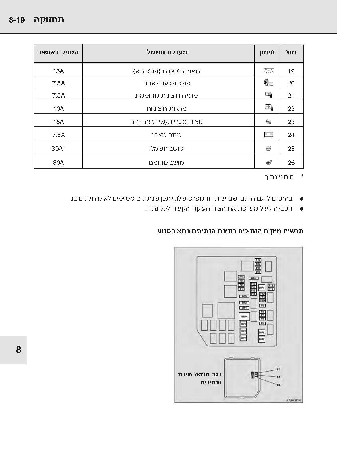

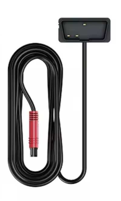

                                            אחפש אם יש לי חורים ספייר שיש בהם מתח- איזה מתח צריך?
                                            ואם אין לי חורים ספייר/או שאין בהם מתח. אני בעצם צריך מפצל כדי ל"התיישב עם עוד מערכות לא קריטיות" - נכון?
                                              למה מיועד ה"פיוז" בתוך השחור הזה יש שם סוג של גליל כזה
