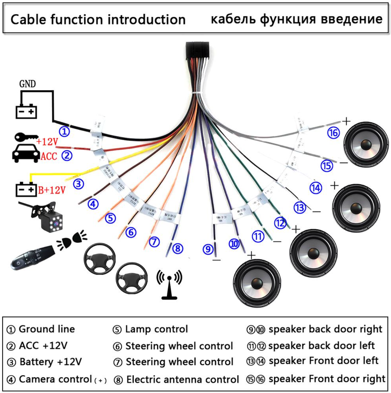

              @אני-הקטן אני כותב לך את רשימת החוטים שאתה צריך לחבר
              תצטרך רב מודד כדי לדעת מהם חלק מהחוטים
              במערכת הגיע לך מתאם שנכנס למערכת ובצד השני יש חוטים
              1. חוט צהוב - מתחבר לחוט מהרכב שנותן מתח קבוע גם כשהרכב כבוי
              2. חוט אדום - מתחבר לחוט ברכב שנותן מתח רק כשהסוויט מופעל
              3. חוט שחור - מתחבר למינוס של הרכב
              4. חוט כתום - מתחבר לחוט שנותן מתח רק כשהאורות ברכב מופעלים
              5. יש לך 4 זוגות של צבעים (ירוק/לבן/סגול/אפור) שזה החיבורים לרמקולים, עם הפס השחור זה החיובי של כל אחד
              6. חוט חום- אם הרכבת מצלמה אתה צריך להשתמש בחוט הזה (כתוב עליו BACK)
              7. אם יש לך כפתורים על ההגה תצטרך להשתמש בחוט שכתוב עליו KEY2
                בהצלחה
              שמח לעזור

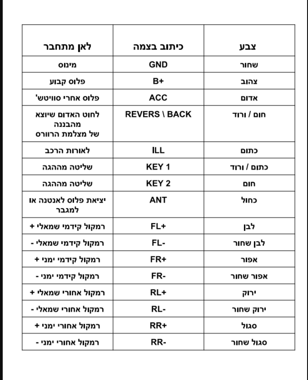

                @יוסי-לוי
                שלחו לי בזמנו בטח ממתמחים
                  @יוסי-לוי

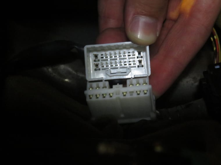

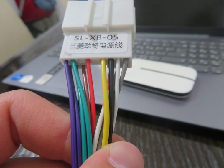

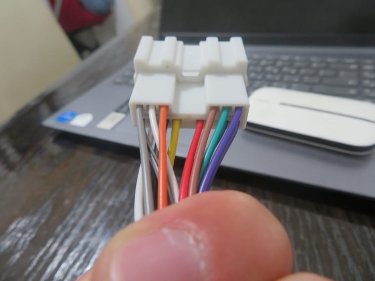

                    @אני-הקטן תוכל לצלם את הצמה זה נראה לי שהוא מקבל חשמל מחוט 5 במקום מ1 ו2
                    בנתיים נחסם לי באתרוג שלחתי שיפתחו

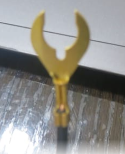

                      אני הקטן
                      כתב נערך לאחרונה על ידי אני הקטן
                      @פתוח-לשמוע

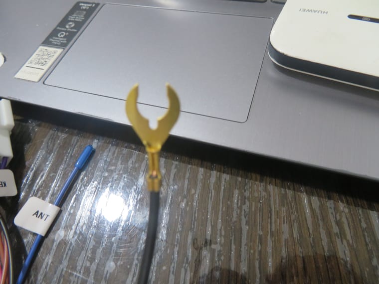

                      ואם כבר, מה אני עושה עם זה:
                      תודה גדולה על העזרה!
                      • א אני הקטן
                        @פתוח-לשמוע

                        יוסי לוי
                        #33
                        @אני-הקטן הדרך הכי בטוחה היא ע"י שתבדוק מתי מגיע חשמל כש…
                        1. תמיד [לזה מחברים את הצהוב]
                        2. כשמניעים את הרכב [לזה מחברים את האדום]
                        3. כשמדליקים את הפנסים [לזה מחברים את הכתום]
                        שמח לעזור

                          אני הקטן
                          #34
                          @יוסי-לוי @פתוח-לשמוע
                          מעדכן שהפתרון היה נעוץ כבר בשאלה, לא חיברתי את השלילי הזה (חלק מהצמה)
                          לשלדת הרכב.
                          אחרי שחיברתי הכל עובד תקין.

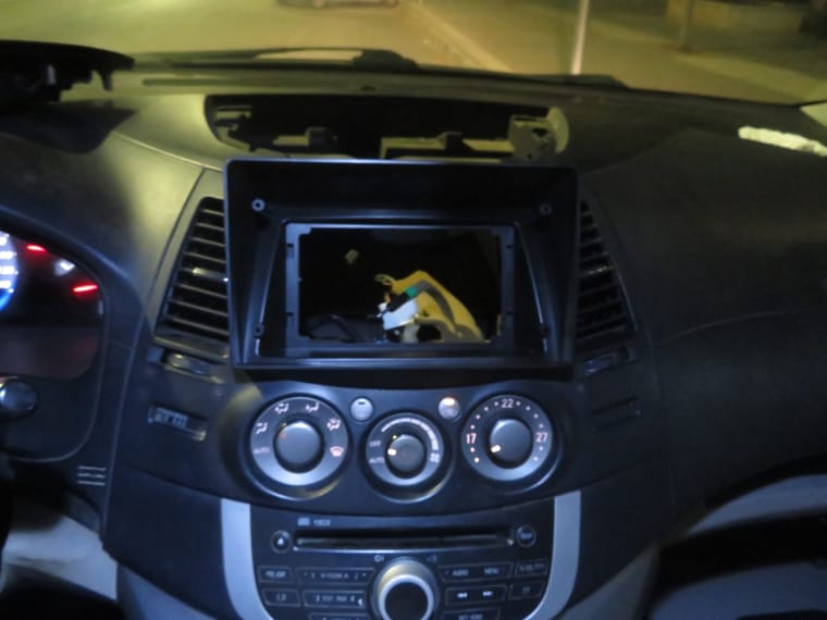

                                    #39
                                    @נייטרון-חפשי הפאנל החדש כמדומני יושב יותר טוב
                                    תראה שהפאנל הקיים מוברג מהודק למטה ולא רופף והבהירות בשיאה
                                    אם עדיין לא רואים טוב תשקול לשים חתיכת נייר בין המולטימדיה והפאנל בחלק העליון שיהיה לו קצת יותר הטיה ללמטה
                                      מעבירים הילוך לניוטרל ומושכים את הפלסטיק האפור שמסביב ידית ההילוכים יש בצדדים 2 ברגים שצריך לפרקIMG_6040.JPG
                                      להקל את התהליך פירקתי גם את התא העליון הקטן יש 4 ברגים
                                      מושכים את הפאנל קצת החוצה
                                      מפרקים את המסך הירוק יש 2 ברגים בכל צד
                                      שהמסך בחוץ יש 2 צמות שצריך לנתק [לא מחברים אותם לשום מקום]
                                      מושכים את המערכת הישנה החוצה ומנתקים מאחור את הצמה ומחברים לכבל החדש לפני שמחברים מושכים את החוט השחור [המינוס] קרדיט ל@מוטי-ברנד [אגב לא חיברתי אותו לשום מקום ועובד חלק]IMG_6048.JPG
                                      ולא לשכוח לנתק את הכבל של הרדיו [העגול אפשר לראות אותו עם דבק ירוק]
                                      לוקחים את הפאנל וחותכים בצורה כזו קרדיט ל@אלכסנדר
                                      מחברים את הפאנל החתוך לפאנל המקורי עם 2 ברגים
                                      מחברים את הצמות למולטימדיה [נעזרים מלמעלה מהתא שפירקנו בהתחלה]
                                      ומכניסים אותה לפאנל
                                      תוצאה סופית
                                      מפה פאנל וכבל
                                      יוסי לוי המליץ על פאנל שלא צריך לחתוך מפה תת דגם AT Frame אבל הכבל שם לא מתאים אפשרי לקנות מפה כבל קרדיט ל@אני-הקטן
                                      ומולטימדיה כטוב בעיניכם
