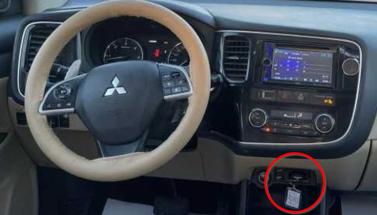

                                    בטויוטה אוריס היה אפשר להצמיד את השלט לכפתור ולהניע גם כשאין סוללה בשלט. השאלה אם זה קיים באאוטלנדר בכלל ואם כן בכפתור החדש.

                                        @מאיר כתב בתקלת חשמל כפתור הנעה תקול מיצובישי אאוטלנדר:
                                        יש שקע מיוחד לשם כך מתחת למולטימדיה, כך שזה בכל מקרה לא קשור לרכיב שבכפתור.
