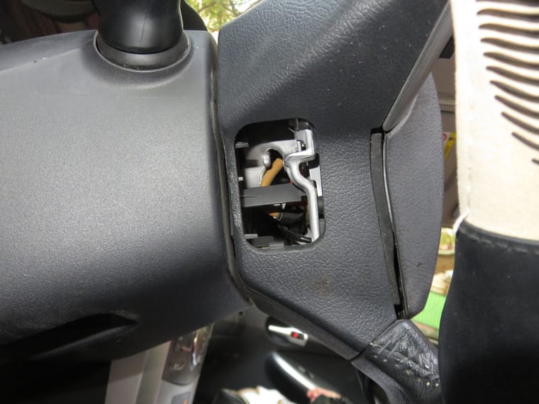

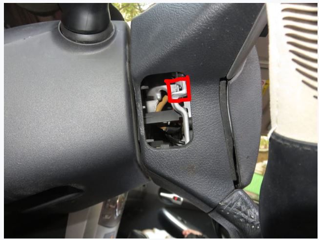

            במדריך זה נסקור התקנת בקרת שיוט לטויוטה קורולה 2008 - 2013
            שימו לב אנחנו מתעסקים עם הכרית אויר אז ידיים עדינות!!
            ננתק את מינוס המצבר
            בשני צידי ההגה נראה מכסים נסיר אותם
            כעת נראה שני ברגי כוכב (טורקס) בגודל T30 נסובב אותם עד שהכרית אויר תוכל לצאת (הם לא יוצאים)
            כעת נראה אם יש חיבור ריק כזה ההתקנה plug & play
            נוציא קצת את הכרית אויר ונראה שני חיבורים אחד של הכרית אויר (מ 2010 בשינוי צורה יש 2) ואחד של הצופר
            לניתוק חיבור הכרית אויר נמשוך את הקליפס הצהוב כלפי מעלה ואז לשלוף בעדינות רבה
            בחיבור הצופר נראה ברזל קטן נלחץ עליו ולשלוף
            כעת נשחיל את בקרת השיוט מתוך ההגה (בכיוון החץ האדום) נראה שהיא יושבת טוב ונחבר את הברגים
            כעת נסגור בסדר ההפוך (להכניס את חיבור הצופר, להכניס את חיבור הכרית ולסגור את הקליפס, לסגור את הברגים)
            בערכה שהזמנתם אמור להיות מכסה שיחליף את הקודם אם אין או שזה לא מתאים אפשר לעשות חור ולהכניס
            (יש הבדל בין המכסה בדגמים מ 2010 עם האיתות במראה)

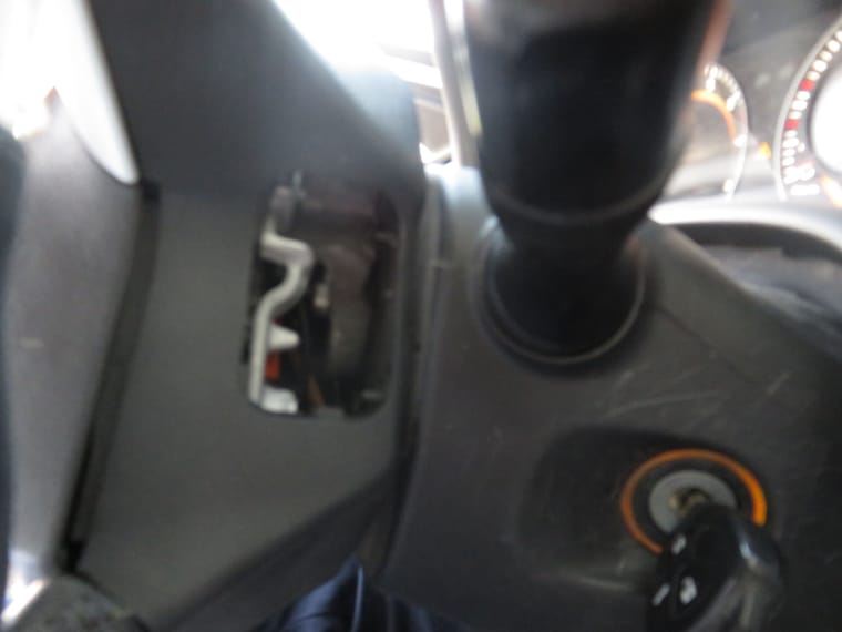

                    @דוד-100 שלום וברכה
                    וסליחה שאני מקפיץ נושא ישן
                    יש לי גם אוונסיס 2009 הצורה החדשה (מנוע 2000) ואני רוצה לדעת אם הצלחת לעשות את זה ?
                    ואם כן אשמח גם לדעת אם צריך להחליף סליל הגה או שזה רק לחבר את הידית
                    וגם כמובן איך להוציא את הכרית אויר
                    כי ניסיתי לפתוח את המכסים בצד ולא ראיתי ברגים…

                                        @אני-אני-אני שלום וצהרים טובים
                                        יש לי קורולה 2012 ואני רוצה להתקין בקרת שיוט, עשיתי לפי ההדרכה שלך ולאחר שהוצאתי את הפלסטיקים לא מצאתי בורג כוכב T30???
                                        מה עושים???
                                        אשמח מאוד לעזרה בנושא
                                        • אלי 3א אלי 3
                                          מה עושים???
                                          #80
                                          @אלי-3
                                          כאן לוחצים:
                                          ותו"כ מושכים את הכרית
                                          דובר על זה פה ופה
