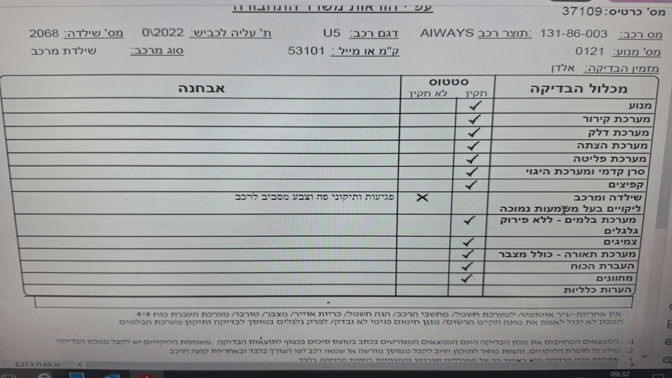

                          פייבל אשרינו
                          א יוניי מיוחדמ 3 תגובות תגובה אחרונה
                          • פייבל אשרינופ פייבל אשרינו
                            אלעזר 3
                            @פייבל-אשרינו
                            זה נראה בדיקה חפיפה
                            אין בדיקה על סוללה
                            כמעט כל הדברים הם דברים שאפשר לראות לבד אפילו בלי להרים על ליפט
                            פשוט הדליקו את הרכב ראו נדלק יופי המנוע עובד לא עולה חום מנוע מערכת קירור עובד(אולי הכוונה בכלל למזגן) נוסע המערכת דלק עובדת (קצת מדלג) מנענע קצת את האוטו - קפיצים האוטו עצר -מערכת בלימה וכוו’‘’‘’‘’‘’‘’‘’‘’‘’‘’‘’‘’‘’‘’

                              @אלעזר-3 גם באותיות הקטנות כתוב מפורש שאין אחריות לכל מה שקשור למערכות חשמל

                                @צילפינגים עכשיו גם ראיתי שאין אחריות על מצבר אז למה בבדיקה רשמו שעשו בדיקה על המצבר
                                בקיצור חרטה

                                    @פייבל-אשרינו כתב במה לבדוק ברכב חשמלי לפני קנייה?:
                                    השאלה מתי הם עשו את הבדיקה הזאת
                                    אם עכשיו אז זה ודאי חרטוט
                                    אם כשהממוכר נתן להם את הרכב כנראה זה כן משהו

                                      גם אם הם אומרים שזה כשהמוכר נתן להם א"א לדעת (הם לא יביאו בדיקה שיצאה לא טוב)

                                        @המייבין אני לא בטוח
                                        פעם עברתי באתר של אלדן (כמדומה) על טופסי הבדיקה של האיביזות למכירה, והיו שם איקסים, לא המון, אבל קיים לא משהו נדיר

                                            @טוסון כתב במה לבדוק ברכב חשמלי לפני קנייה?:
                                            בטופס של מכוני בדיקה תמיד יש איקסים,
                                            זה נקרא כסת"ח של מכוני בדיקה,
                                            לכן בשביל באמת לדעת צריך מוסך או מוסכניק אמין

                                              @קלאטש כתב במה לבדוק ברכב חשמלי לפני קנייה?:
                                              או לדעת לקרוא ולסנן את מה שהמכון כתב
