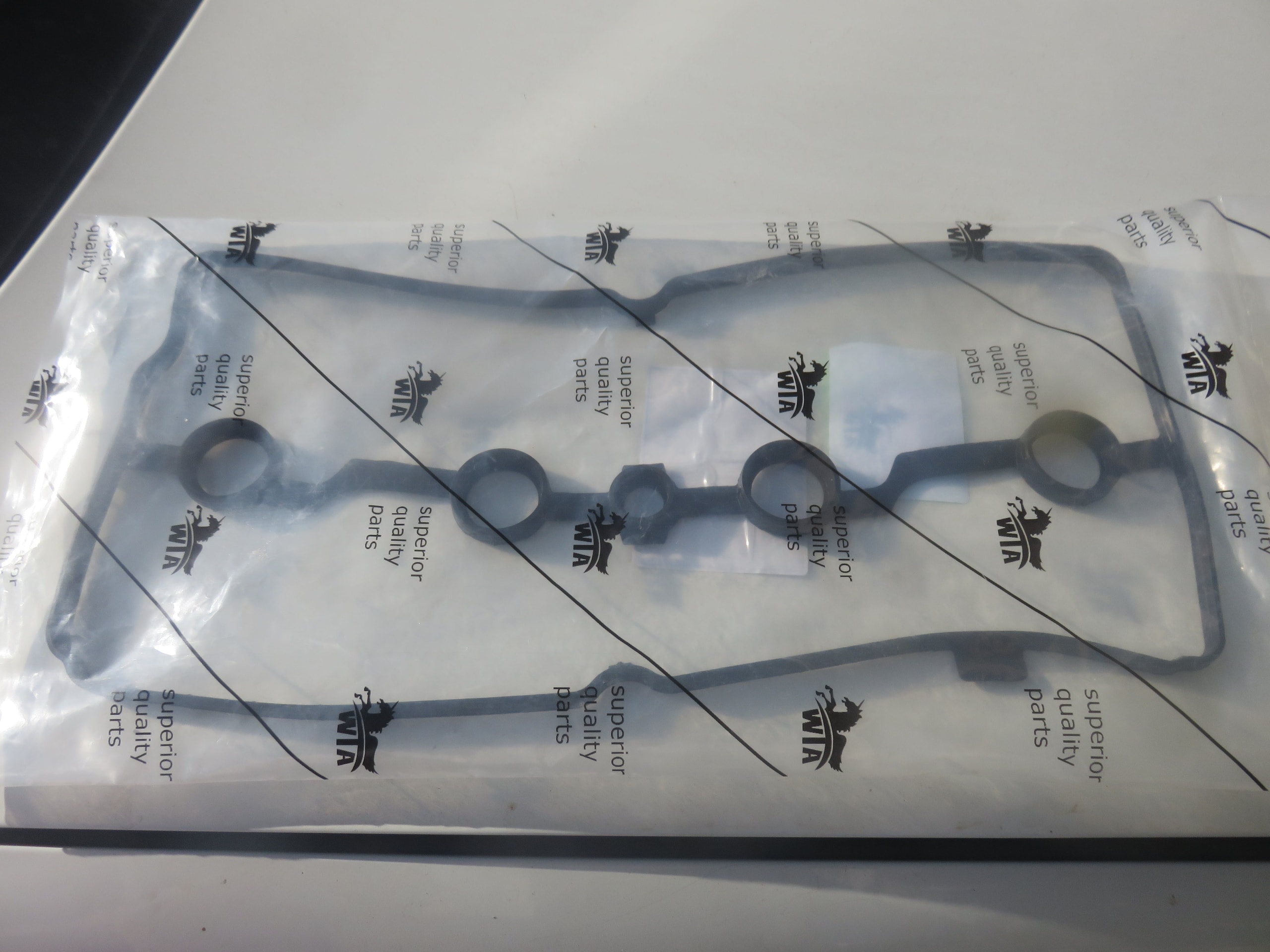

        • אטם מכסה שסתומים. מק"ט: 13270EN200 (האטם זהה לחלוטין בשני סוגי המנועים).

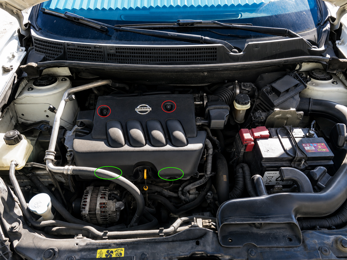

        שלב 1 - הסרת כיסוי המנוע
        פתחנו את מכסה המנוע. יופי. לא, באמת יופי! הדבר הראשון שאנחנו נתקלים בו הוא כיסוי המנוע, הנקרא בשמו “כיסוי דקורטיבי למנוע”, שראוי למצוא לו שם בלשון נקבה, שהרי אינו אלא ליופי…
        מכוּנה גם “כיסוי מנוע עליון”, ואין כאן המקום להביא את כל השמות המפורשים…
        אם אין לכם אותו (נפוץ במנועי 1.6) - אל דאגה, יש לכם רק 9 קבין של יופי… (ודלגו בדילוגי @גיל אל השלב הבא).
        את הכיסוי נסיר ע"י פתיחת 2 ברגי 10 מ"מ המסומנים באדום ולאחר מכן נמשוך כלפי מעלה בעדינות אך בנחישות, במקומות המסומנים בירוק.
        הצלחתם? יופי. שימו את המכסה, ואת 2 ברגיו - בצד.

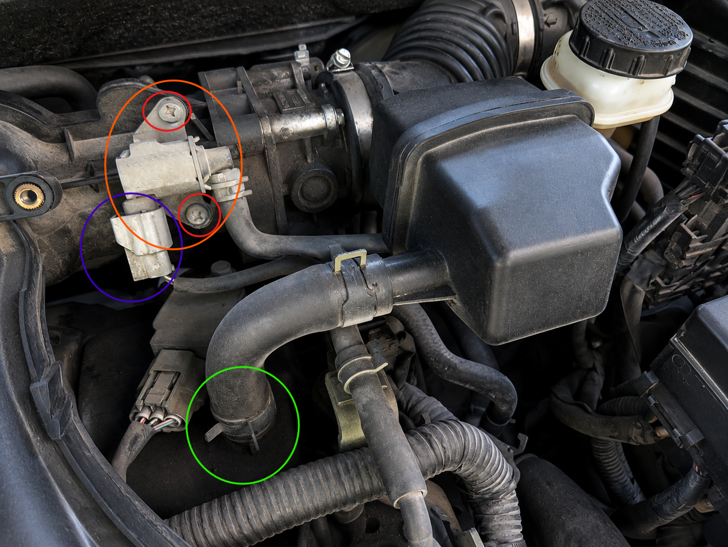

        אז כעת נתחיל להתמקד כאן (מוקף בירוק) - צינור היניקה ובית המצערת.

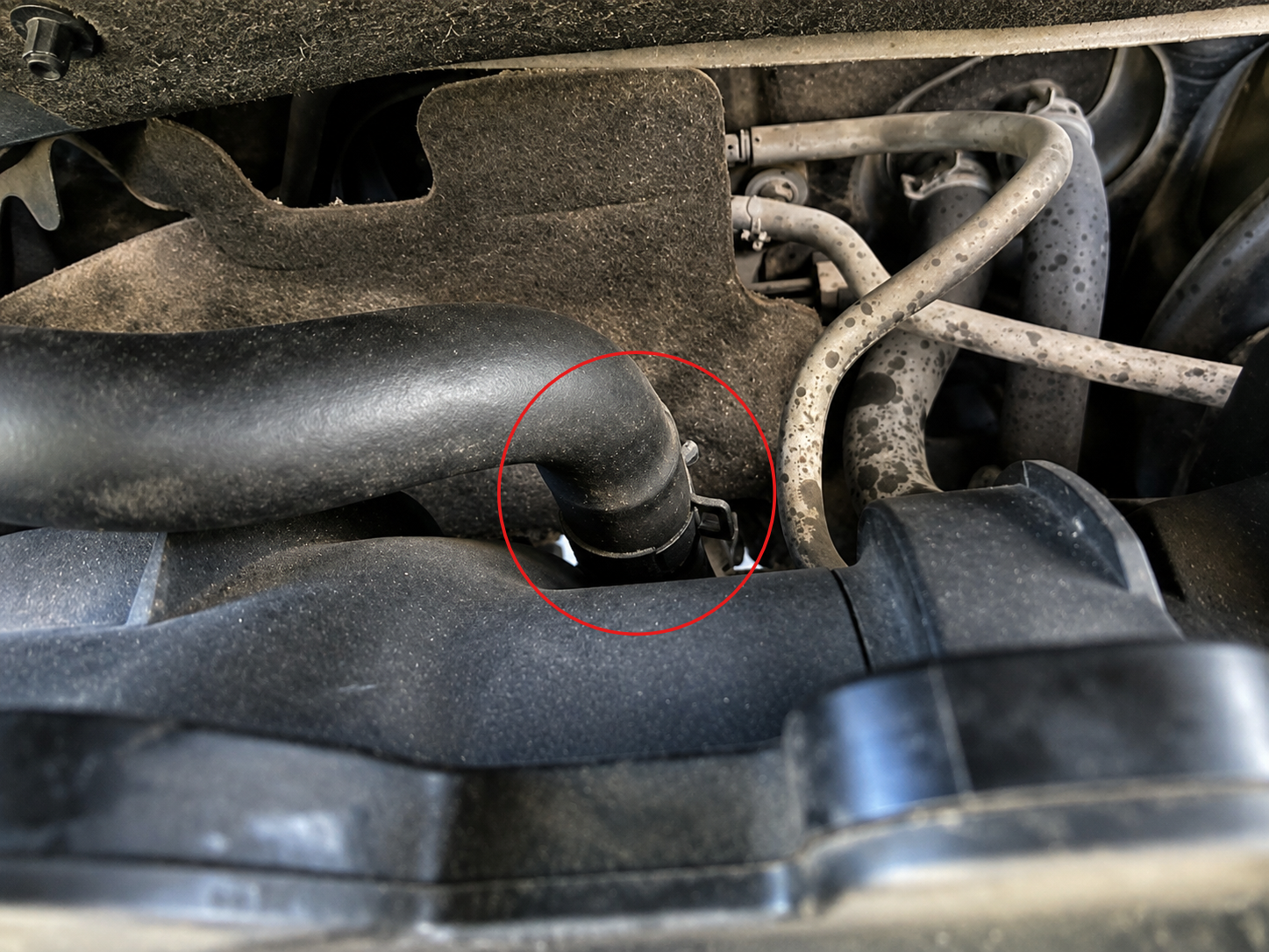

        נתחיל בשחרור 2 החבקים ע"י סיבוב הברגים (לא עד הסוף!). החבקים נשארים על צינור היניקה - אל תנסו להסיר אותם.
        אין צורך לנתק את הקונקטור של חיישן ה-MAF (בין בית הפילטר לבין צינור היניקה, מימין לבורג הימיני שבתמונה).
        כעת נצטרך לנתק גם את תהודת היניקה, ה"קופסא השחורה" שמחוברת לצינור היניקה (בקדמת התמונה הנוכחית).
        הדרך הקלה לעשות זאת היא ע"י שחרור הצינור המסומן בירוק.
        אם אנחנו כבר כאן - נפנה לנתק את המפעיל הבקרה של סעפת היניקה המסומן בכתום - כיצד נעשה זאת -
        בעזרת מברג פיליפס נפתח לחלוטין את 2 הברגים המסומנים באדום ואת הקונקטור המסומן בכחול. ואז - נמשוך בעדינות אך בנחישות את המפעיל, כך:
        14c9f273-9827-4928-86db-5c05181199c7-ChatGPT Image Aug 2, 2026, 06_55_52 PM.png

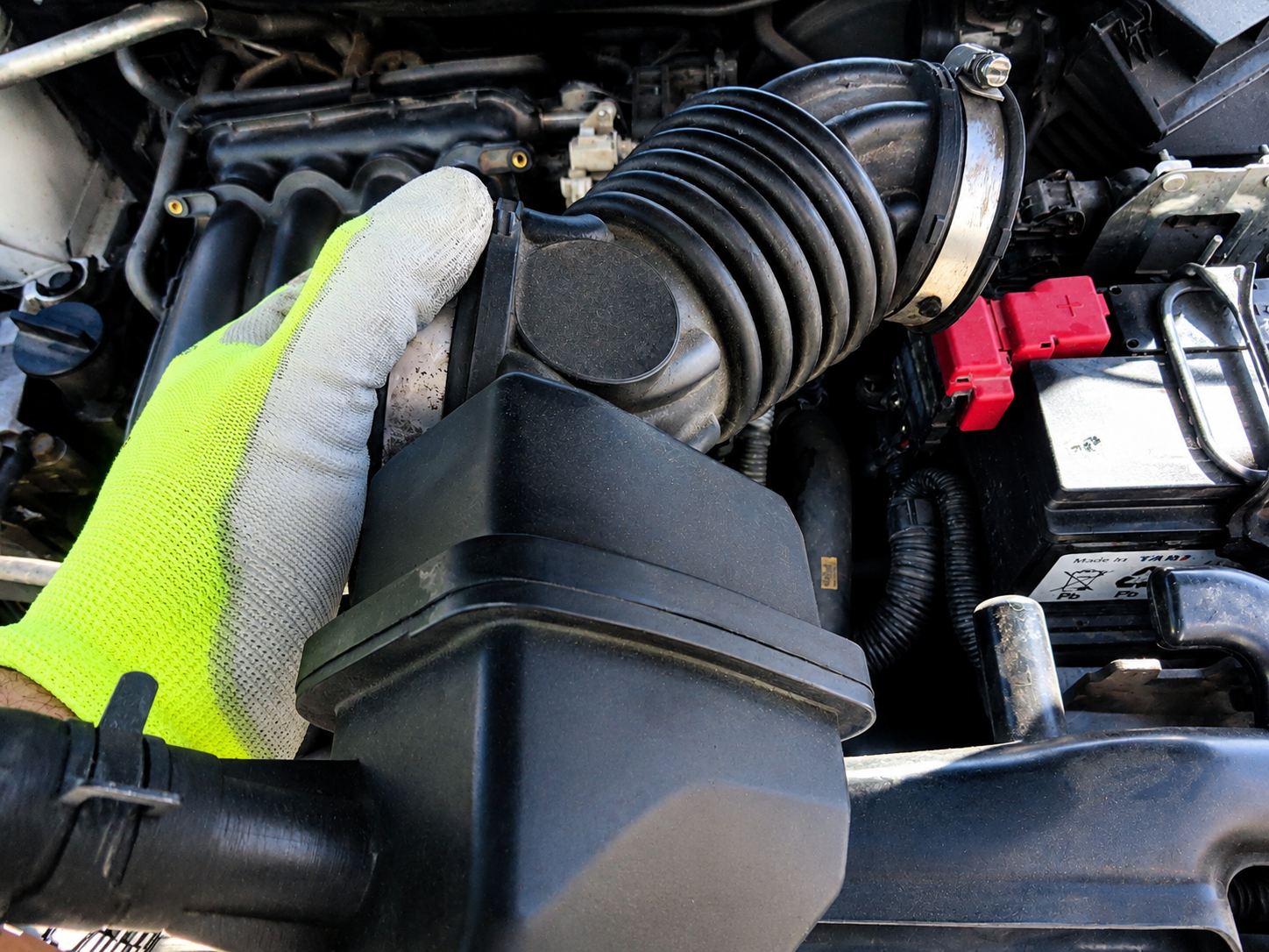

        כעת, ננתק את צינור היניקה (קל יותר למשוך את החלק השמאלי לימין, ולאחר שהוא יצא - לשחרר את הצד הימיני במשיכה לשמאל).

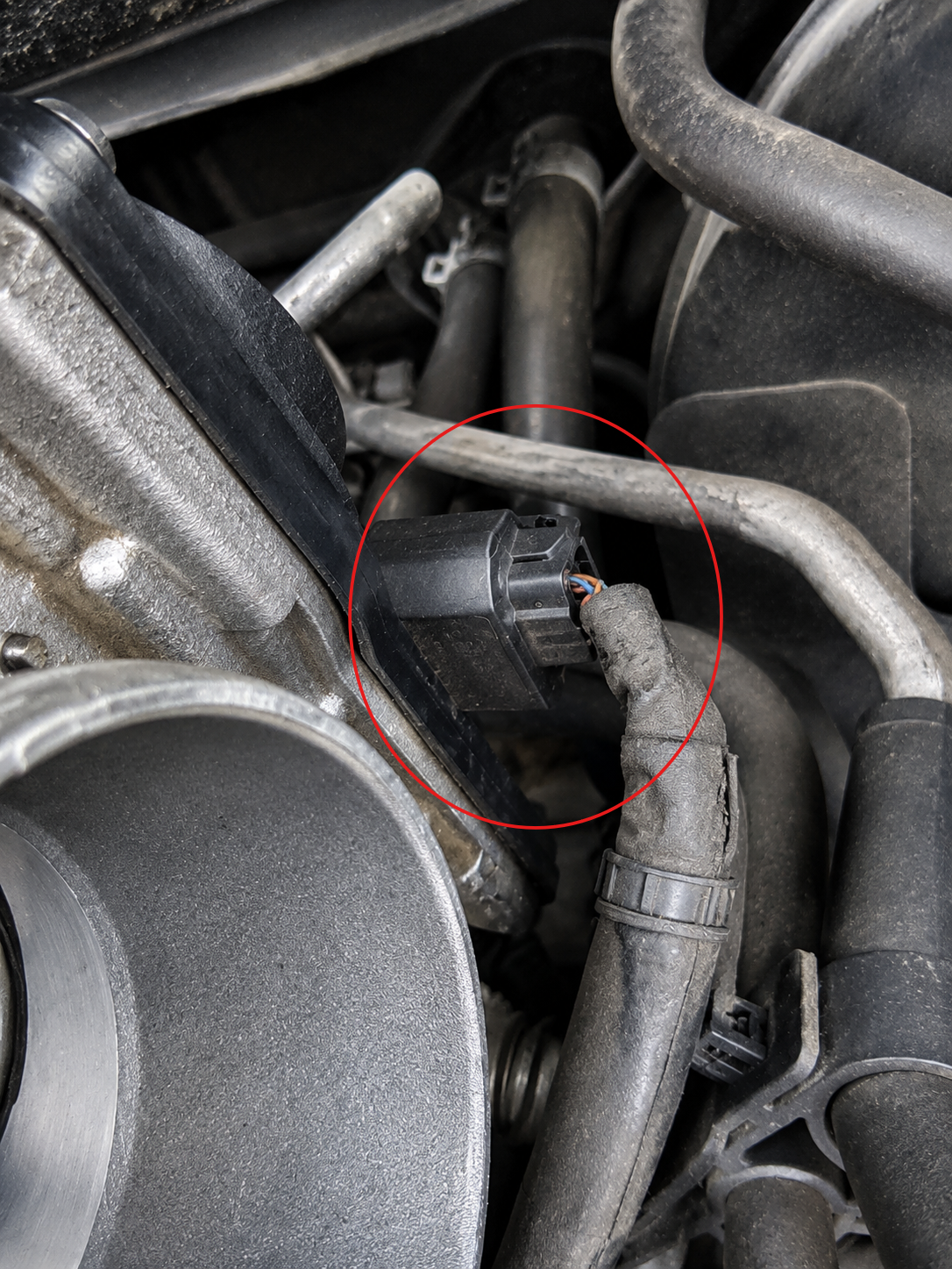

        ננתק את הקונקטור של בית המצערת המסומן באדום (זו מצערת חשמלית, וזהו החיבור החשמלי שלה).

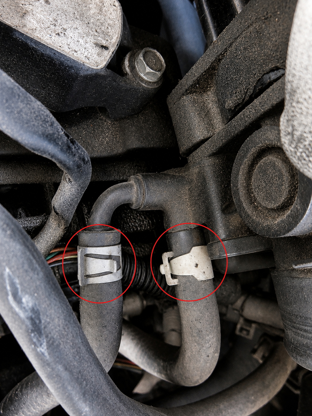

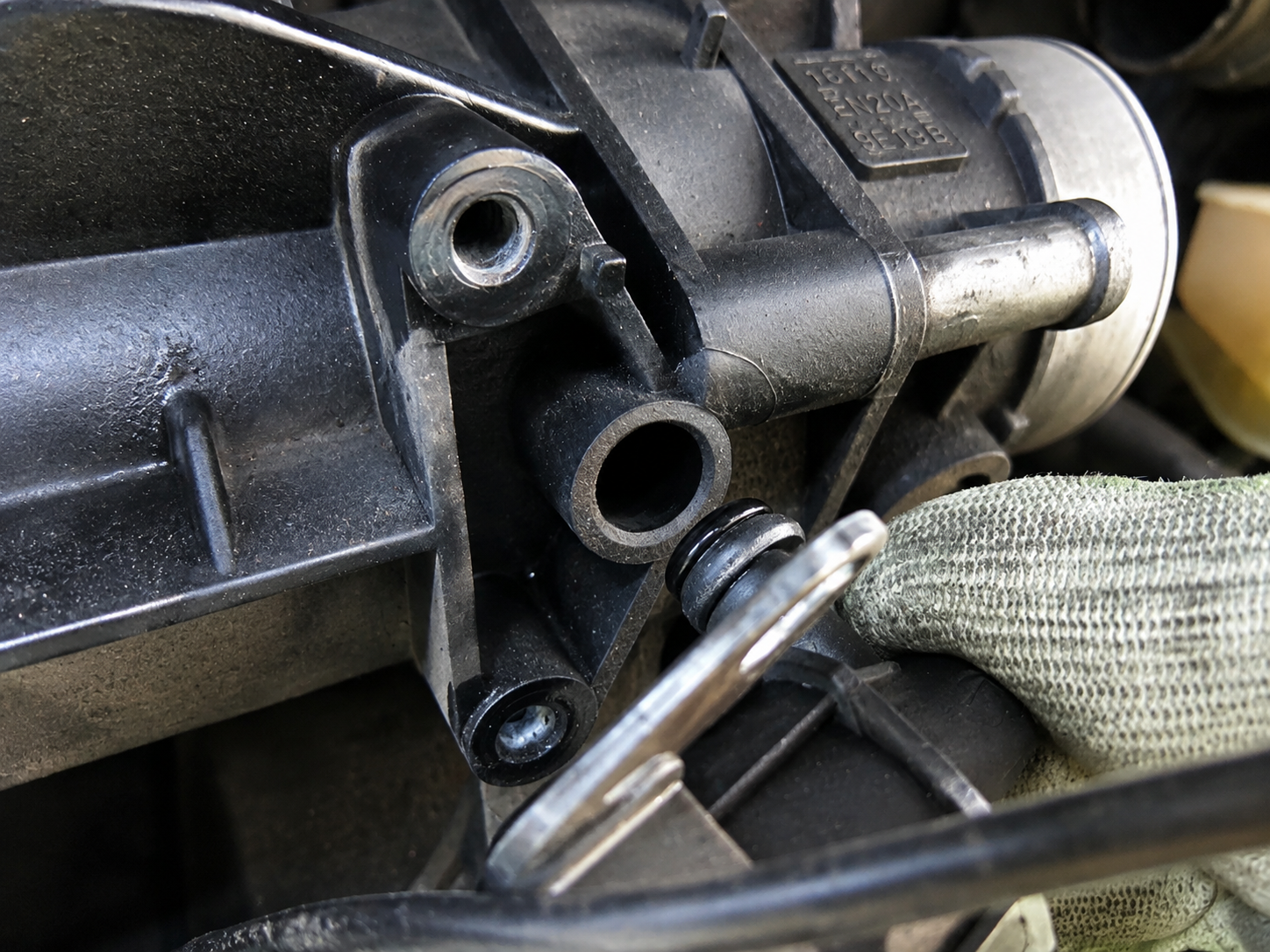

        לבית המצערת הזו יש צינורות חימום (של נוזל הקירור) - ולכן נשחרר את החבקים וננתק את שניהם, תוך שימת לב מי הקדמי ומי האחורי (די קשה להתבלבל).

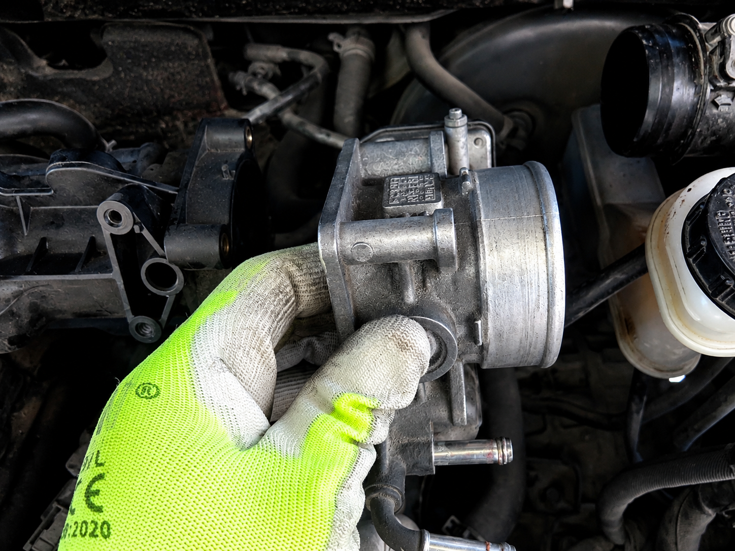

        באמצעות בוקסה 8 מ"מ ננתק את 4 הברגים שמחזיקים את בית המצערת במקומה, ונוציא אותה.

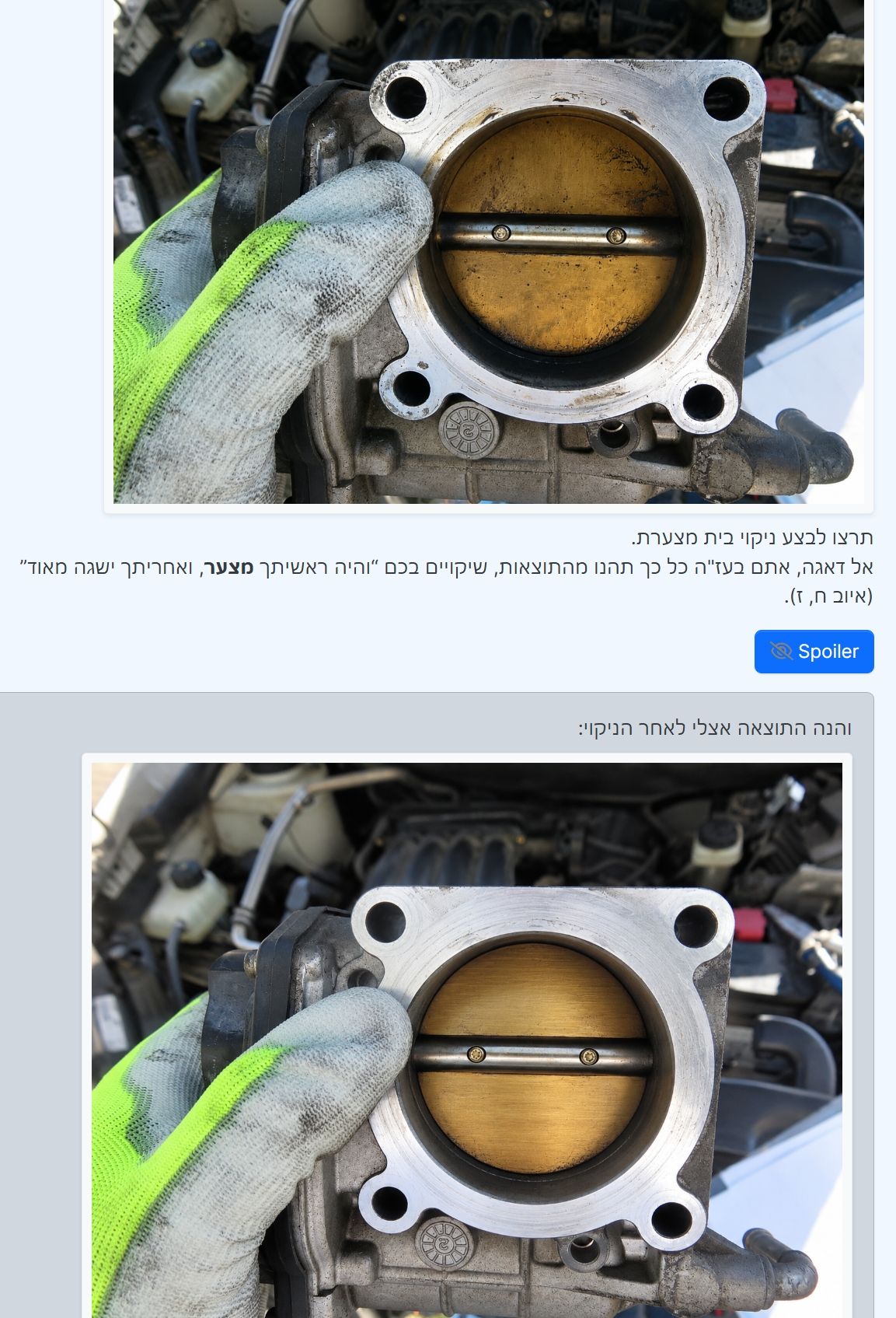

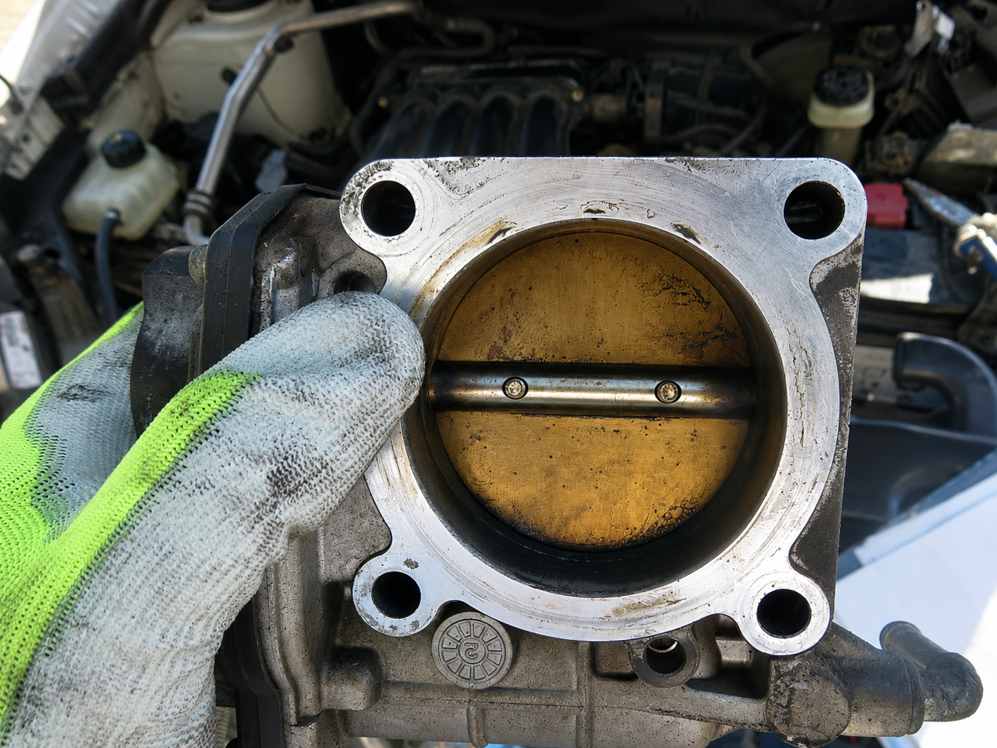

        זהו זמן מצויין להתבונן אל תוך בית המצערת ולבדוק מה מצבה. אם היא מפויחת, כמו אצלי
        תרצו לבצע ניקוי בית מצערת.
        אל דאגה, אתם בעז"ה כל כך תהנו מהתוצאות, שיקויים בכם “והיה ראשיתך מצער, ואחריתך ישגה מאוד” (איוב ח, ז).
        והנה התוצאה אצלי לאחר הניקוי:

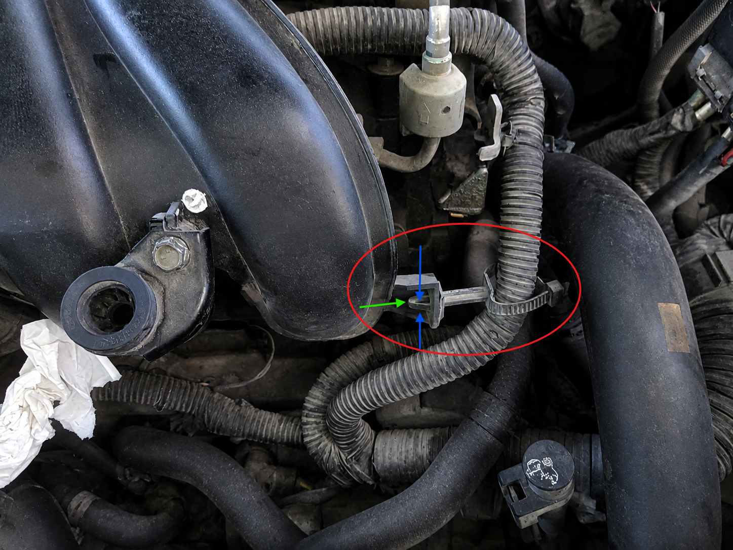

        כעת, ננתק את התופסן של צמת החשמל המסומן באדום. הדרך הקלה לעשות זאת - היא לצבות (מסומן בחיצים כחולים) באמצעות צבת את הפין המתפצל שצורתו כחץ, ובו זמנית לדחוף אותו (מסומן בחץ ירוק) פנימה באמצעות מברג שטוח.

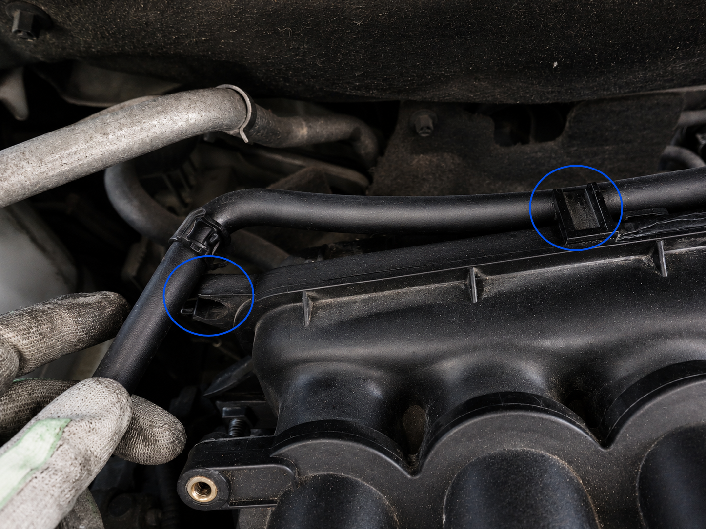

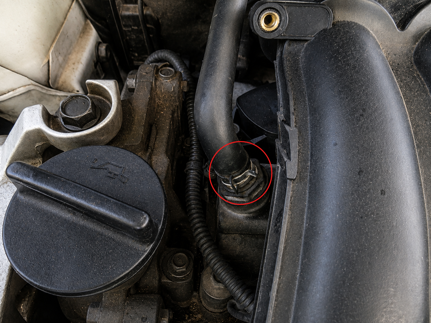

        כעת נשחרר את צינור הואקום שמקיף את הסעפת - מפקק מילוי השמן ועד אחורי הסעפת (לכיוון קיר האש). נשחרר את 2 החבקים המסומנים באדום ונוציא את הצינור מן התושבות שלו המסומנות בכחול, וכך נסיר אותו לחלוטין.

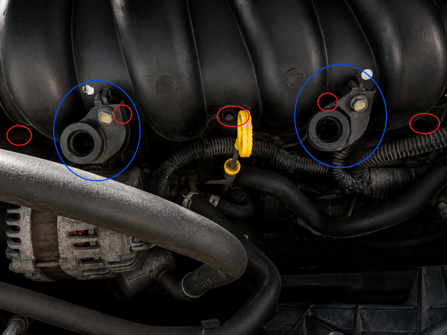

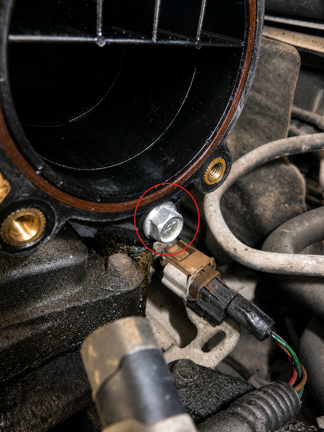

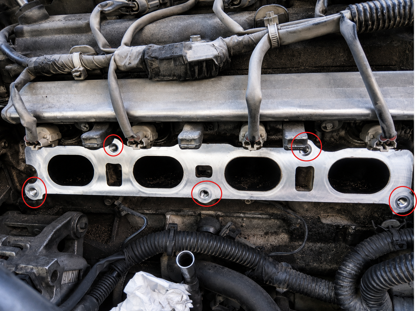

        וכעת, נותר לנו לפרק את 7 הברגים שמחזיקים את סעפת היניקה במקומה. נעשה זאת באמצעות בוקסה 10 מ"מ.
        מיקום הברגים הוא כזה, 5 ברגים קדמיים, ו-2 אחוריים. מיקום הברגים הקדמיים מסומן באדום (אני מתנצל שלא תפסתי אותם בעדשת המצלמה, אבל סימונים יתנו לכם כיוון). ייתכן שתרצו להסיר את 2 הטבעות (שהן התושבות של המכסה הדקורטיבי למנוע) המסומנות בכחול ע"מ לקבל גישה נוחה יותר - החלטה שלכם, אפשר בהחלט להסתדר ללא פירוק.
        הצורה ברורה - הברגים הקיצוניים מימין ומשמאל, והבורג המרכזי (שמאחורי המדיד) בשורה נמוכה, והברגים שמימין ומשמאל לבורג המרכזי - בשורה גבוהה יותר.
        וכדי לפשט את זה עוד יותר - הנה הצצה אל מתחת לסעפת היניקה, לאחר שנסיר אותה

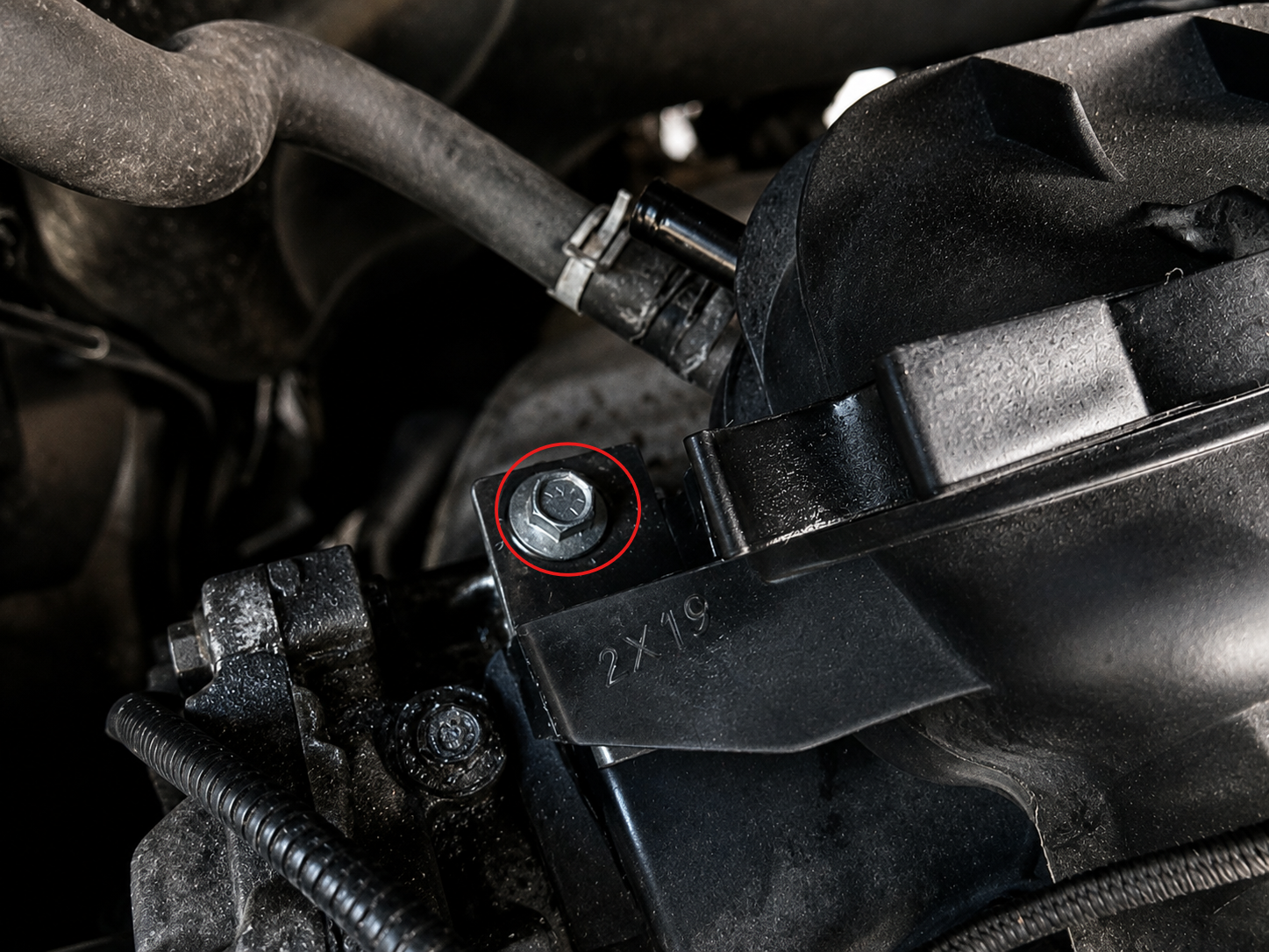

        כעת נפנה אל 2 הברגים האחוריים.האחד מימין והשני משמאל.
        האחד מימין - נמצא בדיוק היכן שפירקנו את סעפת היניקה ומסומן באדום.
        השני משמאל - נמצא בדיוק היכן שפירקנו את צינור הואקום השני ומסומן באדום.
        כעת, נמשוך בזהירות את סעפת היניקה. שימו לב, היא יושבת במדוייק במקומה, ואתם תרגישו מעין הפרעות בתזוזה. זה בסדר, תמשכו בעדינות לכיוונכם ואתם תקלטו את המסלול שלה.

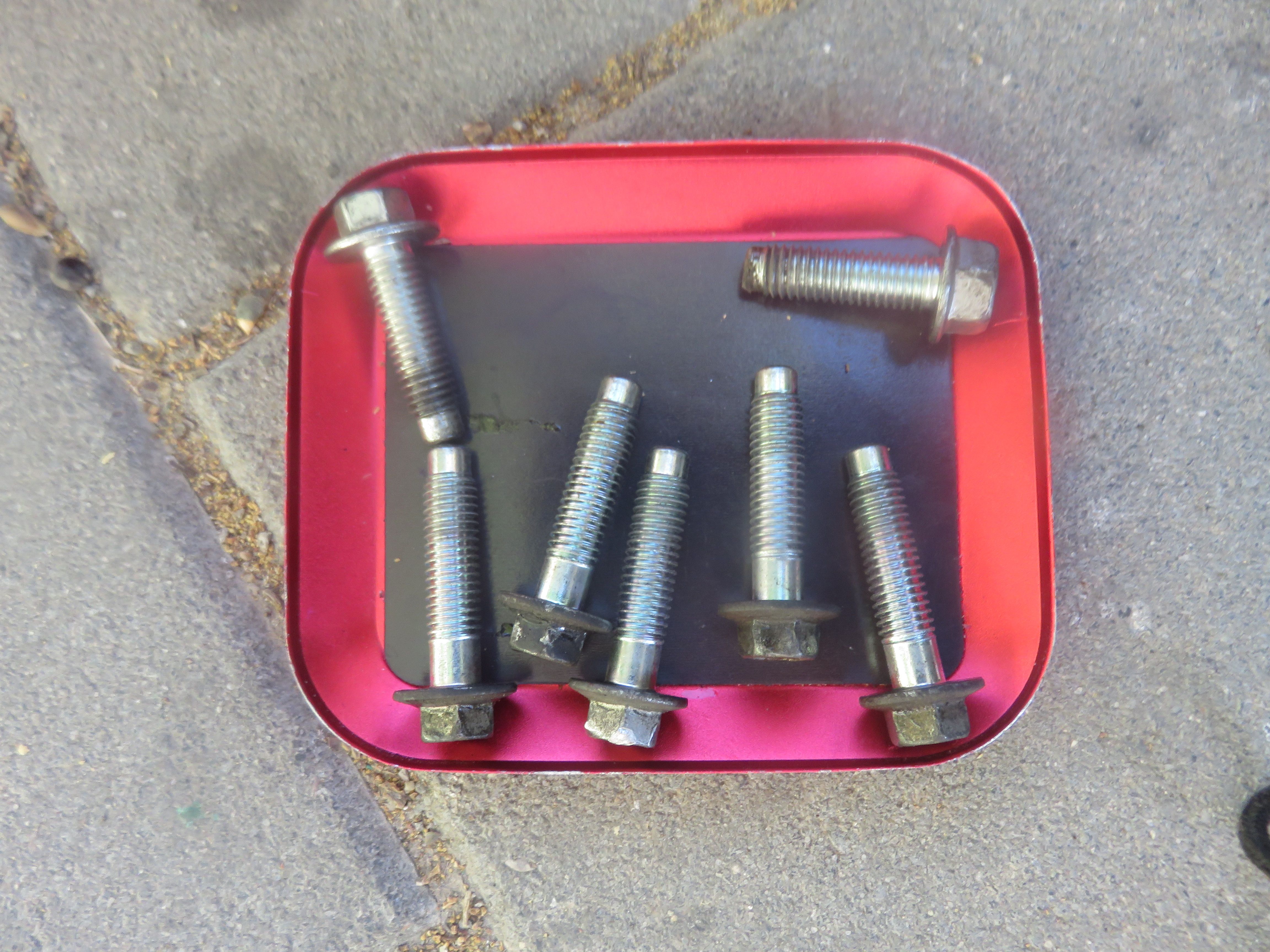

        המלצה: כדאי שתסתדרו לכם את הברגים בצד, בכל שלב, בצורה מאורגנת ומסודרת. אני נוהג לסדר את הברגים בצורה שכל בורג חוזר למקומו.
        כך סידרתי את הברגים שיצאו מסעפת היניקה:

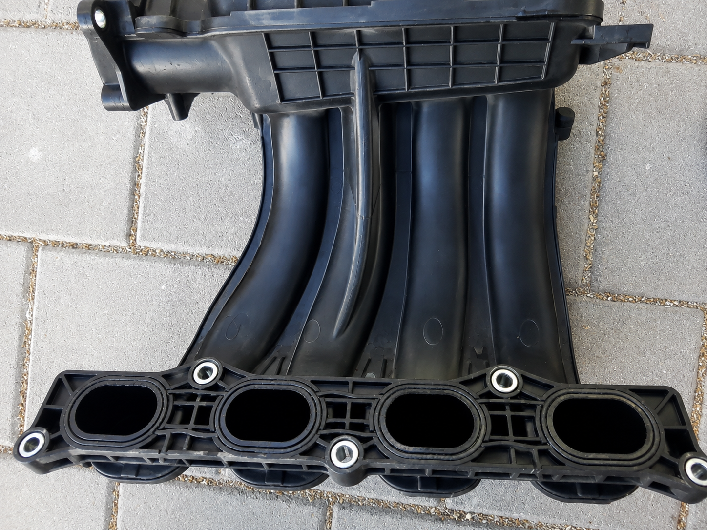

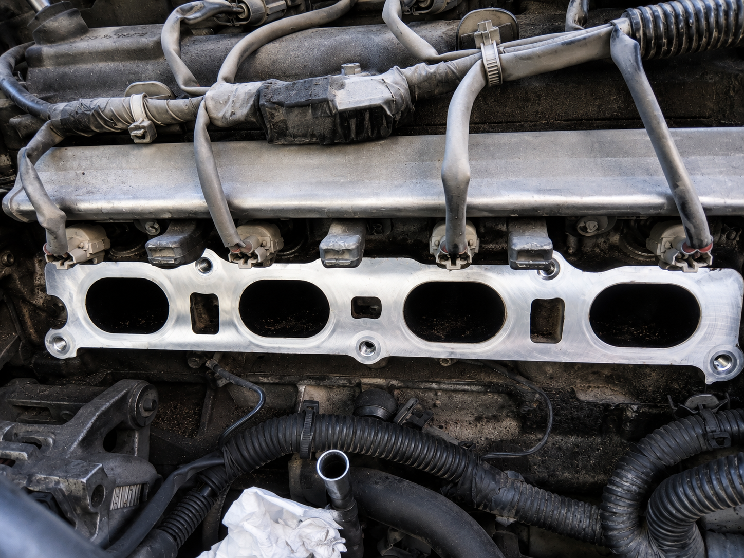

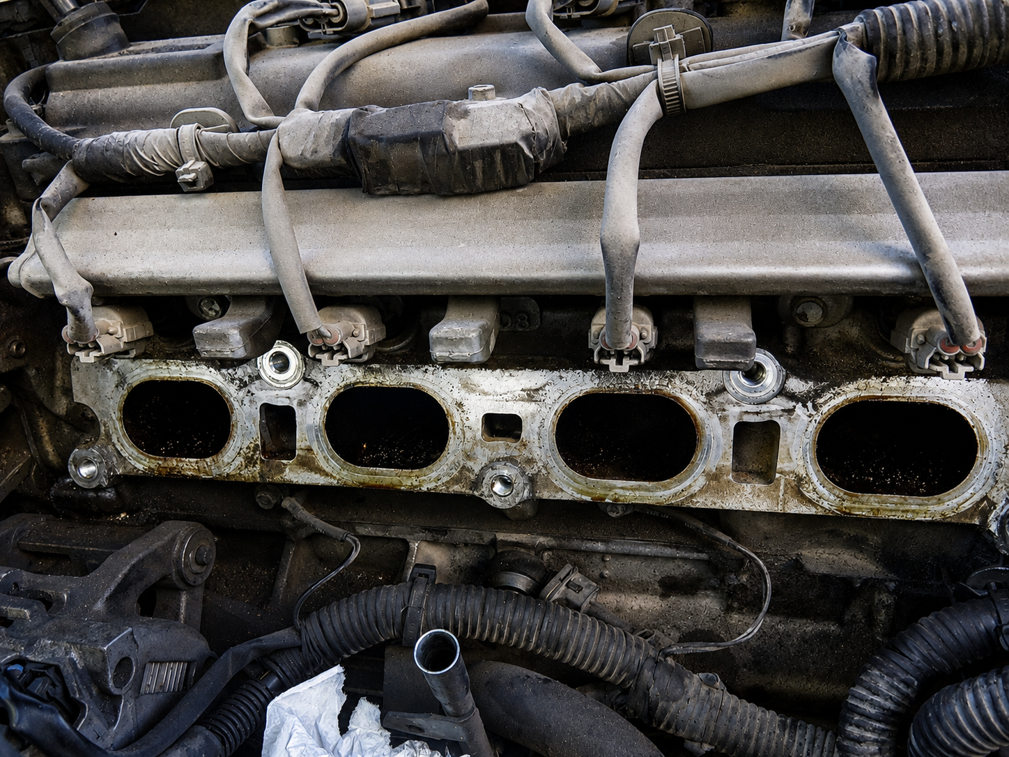

        ניקח מטלית קטנה ונקייה ונרסס עליה ספריי לניקוי קרבורטור, וננקה היטב את פתחי סעפת היניקה, תוך הקפדה שלא להכניס לכלוכים פנימה. וכך, נגיע מזה -
        לזה -

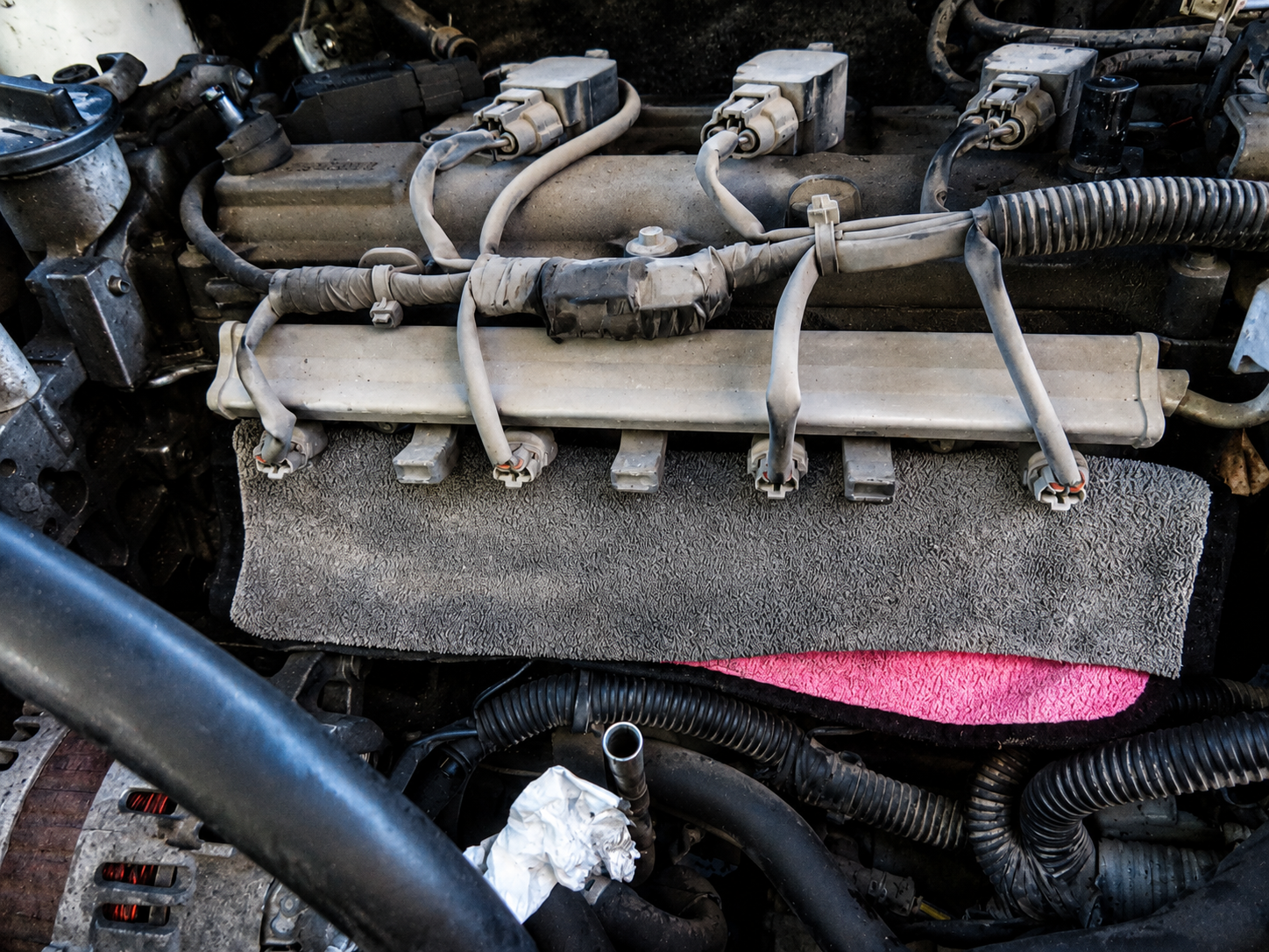

        נקפל את מטלית הבד ונכסה היטב את הפתחים, כדי שלא יכנסו לכלוכים בזמן שאנחנו ממשיכים לעבוד.
        לפני שנמשיך, נרצה לנקות גם את סעפת היניקה עצמה, בדגש על הפתחים שלה. תזהרו על האטם (שימו לב לאטם - מכסה את ארבעת הפתחים ומחובר בין פתח לפתח בשני קווים).
        לפי המלצת ניסאן יש להחליף את האטם בכל פתיחה של סעפת היניקה, אך הואיל ולא עלה בידי להשיג בזמן, וגם בררתי עם מקצוענים של ממש שאמרו לי שזו לא חובה אמיתית - לא החלפתי. וכאמור בכלים/חומרים הנחוצים - לא חובה.

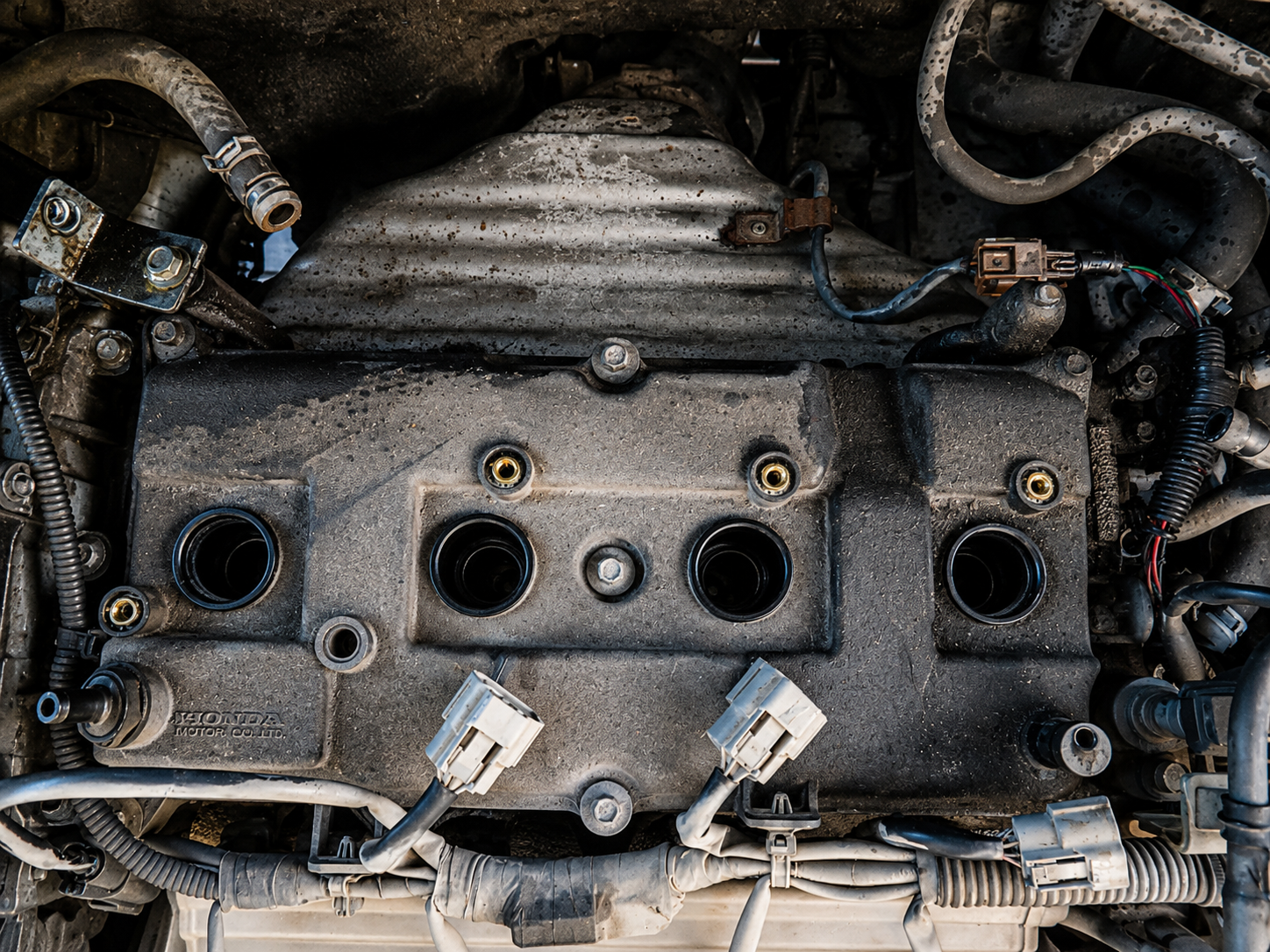

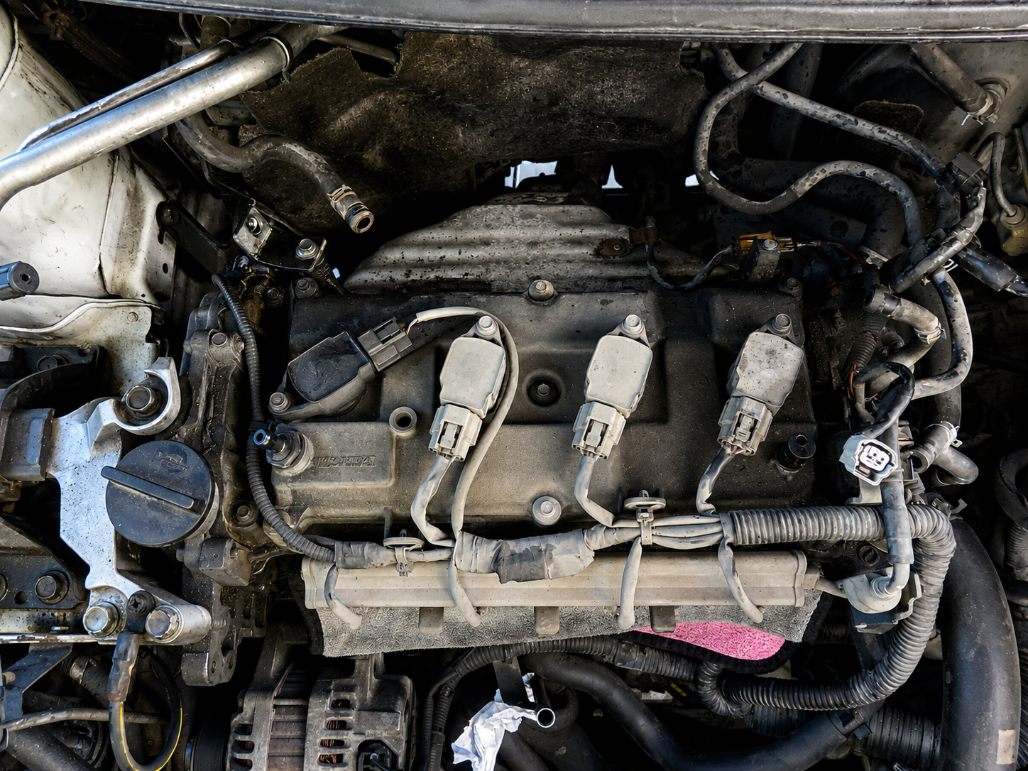

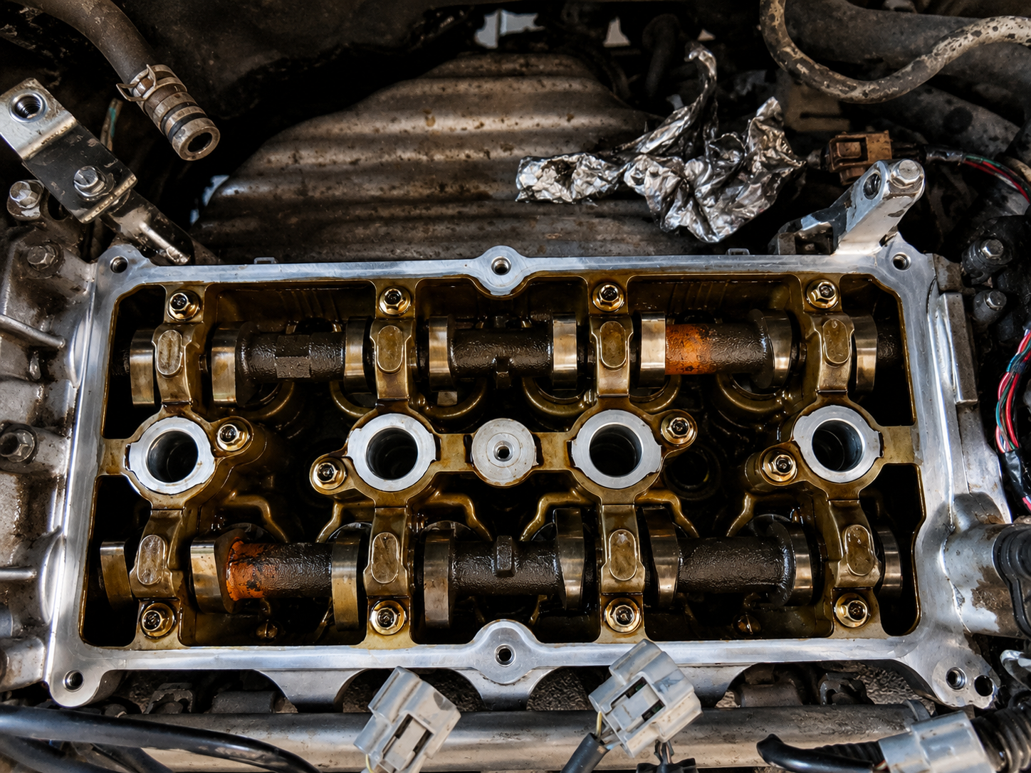

        כעת, סוף סוף אנו זוכים לשזוף בעינינו את ארבעת הקוילים.
        לכן, זו תהיה הזדמנות נהדרת לבדוק את מצב הקוילים (סלילי הצתה) והפלאגים (מצתים), ואם יש צורך - לבצע החלפת קוילים/פלאגים.
        בשלב זה התחוור לי שהבוקסה הייעודית לפלאגים 14 מ"מ אבדה לי (וב"ה נמצאה מאז) והואיל ויש צורך כאן בבוקסה עם דופן דקה - שום קומבינה לא עזרה לי, ואת המדריך המצולם להחלפת פלאגים נאלצתי לצלם בנפרד. תודה לבורא עולם שכך החליט עבורנו, והשיב לנו את הבוקסה כבונוס.

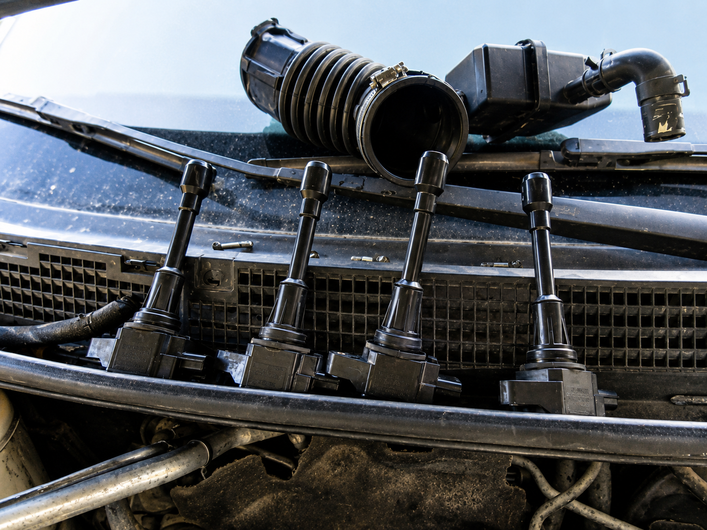

        בכל אופן, נידרש לפירוק ארבעת הקוילים. לכן, ננתק מכל קויל את הקונקטור שלו ובאמצעות בוקסה 10 מ"מ ננתק את הבורג המאבטח את הקויל אל מקומו, ובסה"כ - 4 ברגים.

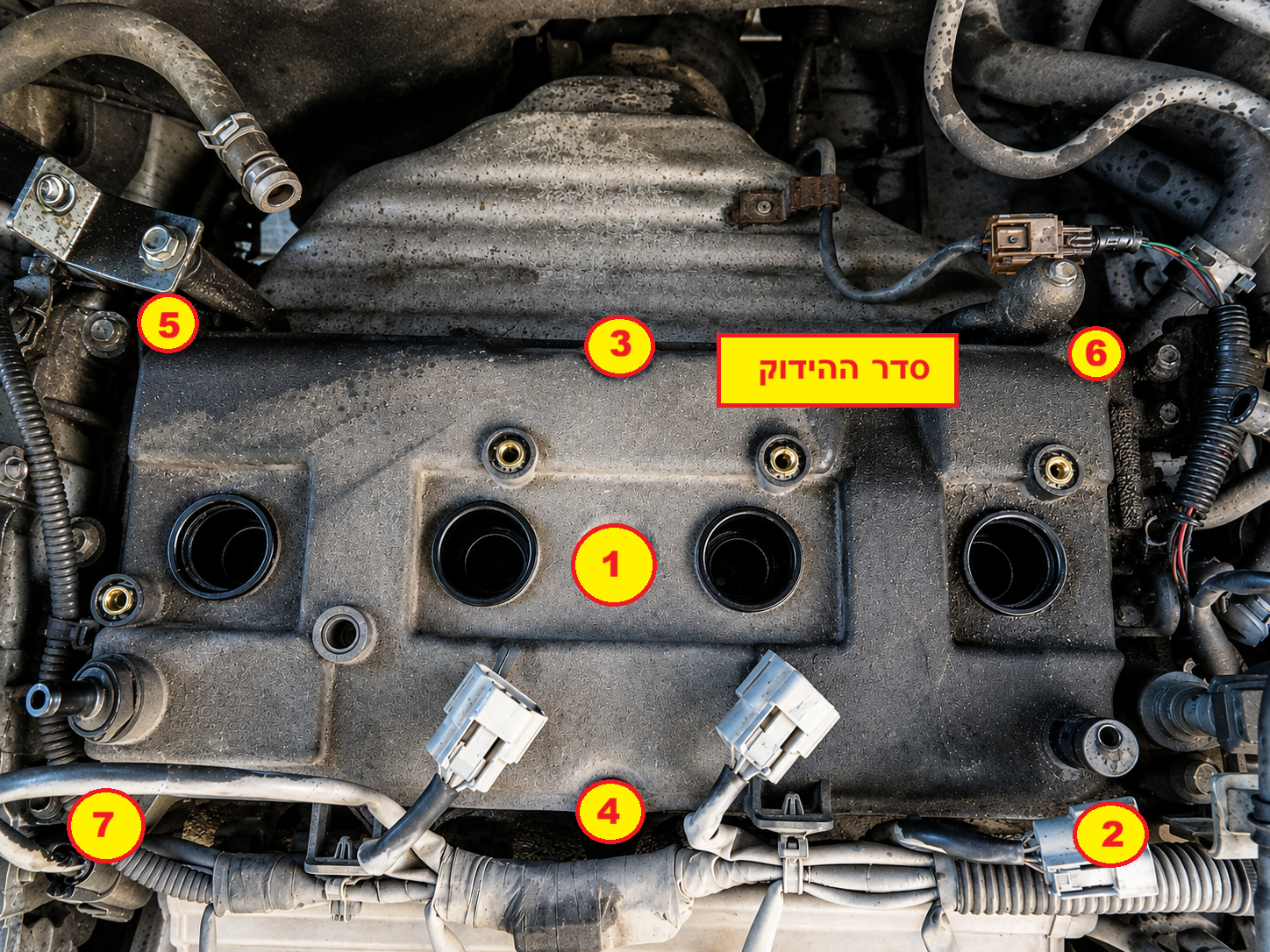

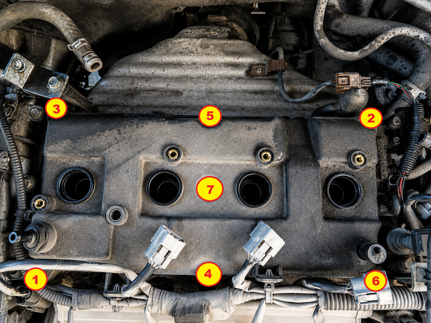

        מכסה השסתומים מוצמד למקומו באמצעות 7 ברגי 10 מ"מ.
        את מכסה השסתומים יש לפרק באופן שלא יווצר לחץ על הקצוות, ולכן, נרצה לשחרר את הברגים החיצוניים בהצלבה, ולהיכנס פנימה. בהידוק - נעבוד להפך. אז עפ"י הסדר המומלץ של ניסאן - כך נפרק את הברגים, באמצעות בוקסה 10 מ"מ.

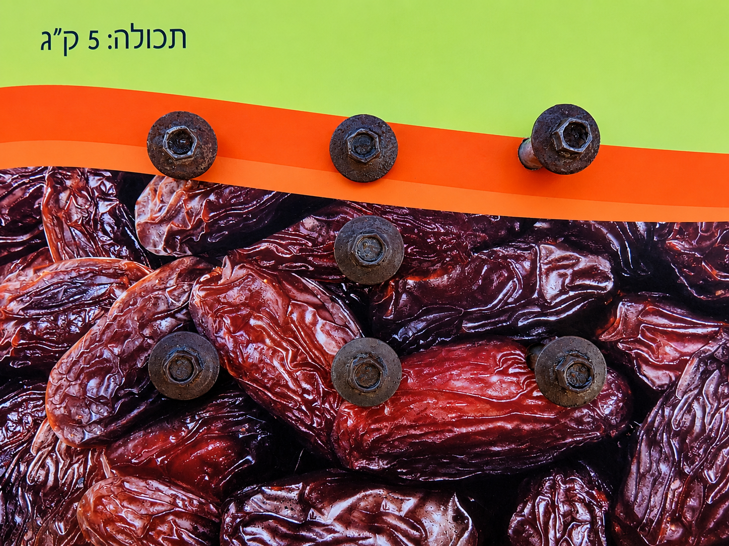

        המלצה: שמרו על מבנה הברגים, כך שכל בורג יוחזר למקומו הנכון. זה לא נורא אם תעשו אחרת ברכב הזה, אבל יש מצבים שזה עלול לגרום לבעיות.
        בספויילר תראו איך חולה סדר כמוני סידר את הברגים:

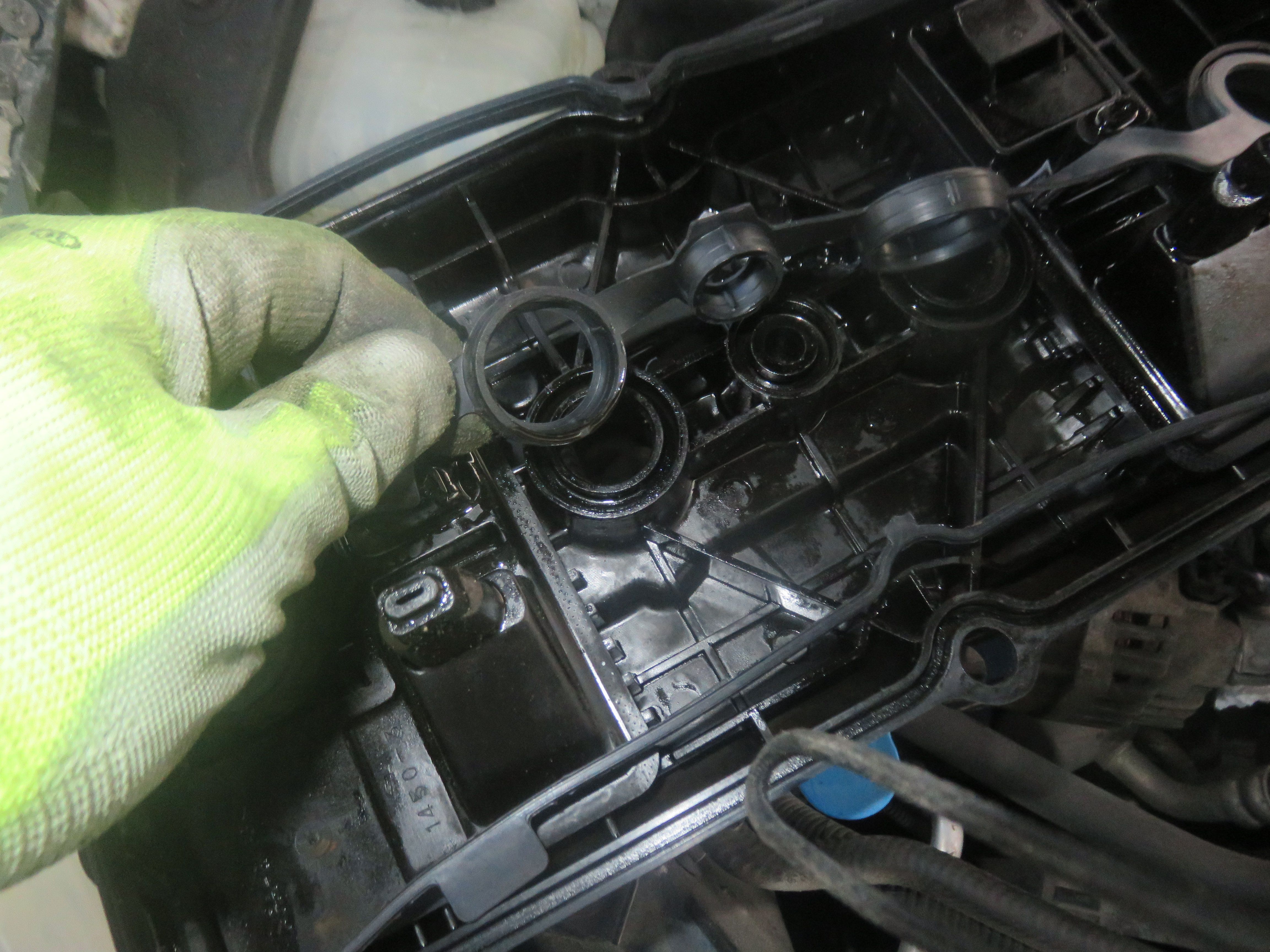

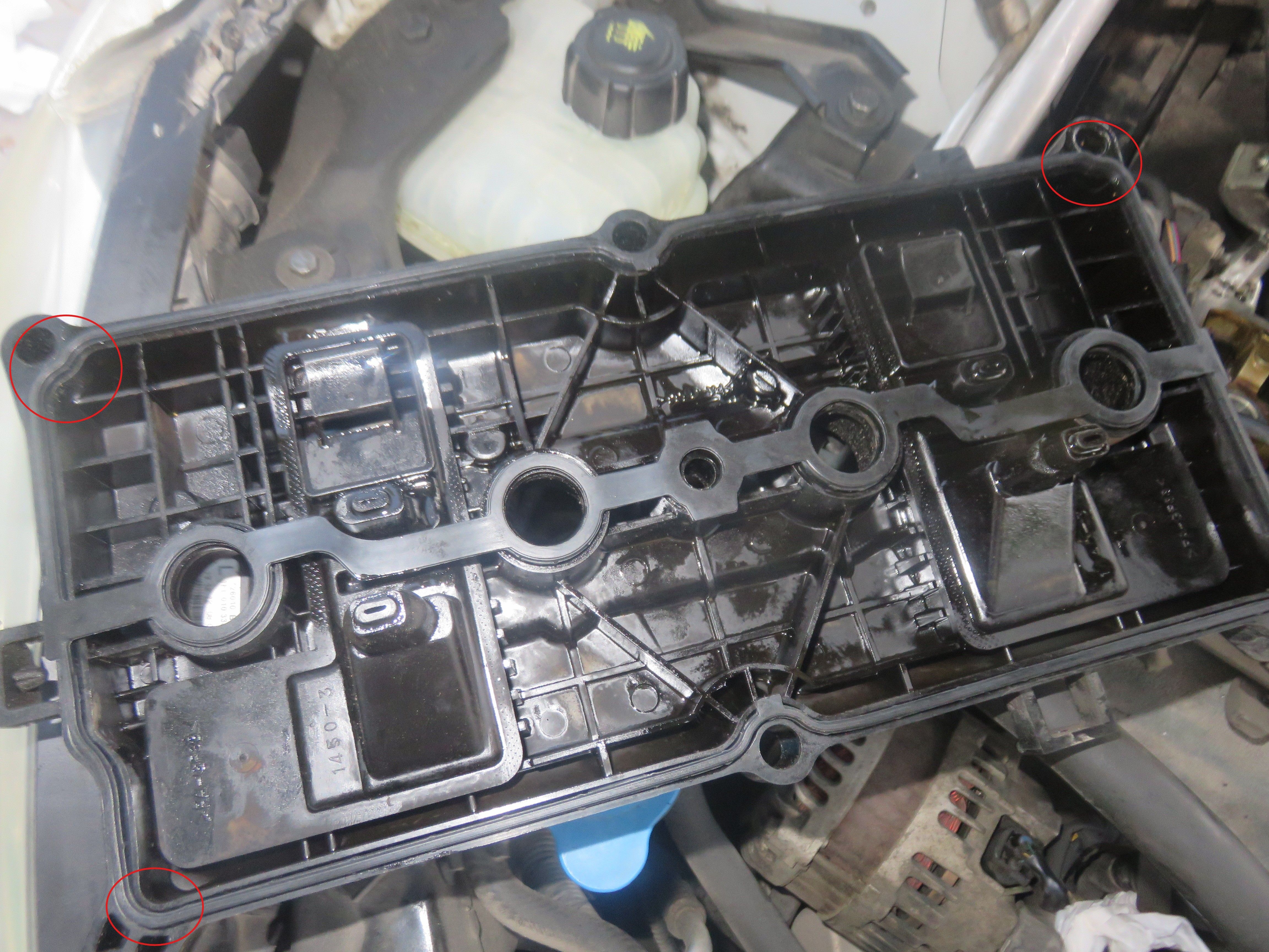

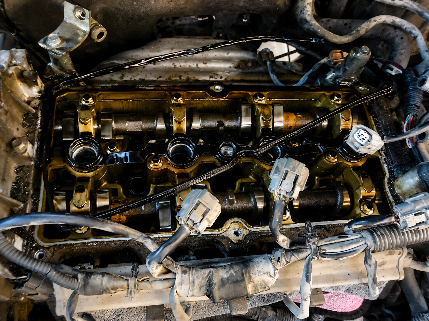

        כעת נסיר את המכסה. אם הוא מסרב לזוז ממקומו - אפשר לסייע עם דפיקות קלות של פטיש סיליקון או הכנסת מברג שטוח בצורה זהירה רק ע"מ ליצור הפרדה קלה בין המנוע למכסה, אחרת אתם עלולים לפגוע במבנה וליצור נזילות.
        ננתק את האטם הישן ממקומו (יידבק אל המכסה בדר"כ), נוודא שלא נשארו שאריות, ואם יש צורך - נגרד עם שפכטל מפלסטיק את השאריות מהמנוע.
        באותו האופן שניקינו את פתחי סעפת היניקה (מטלית וספריי לניקוי קרבורטור שמרוסס על המטלית) ננקה בזהירות את סביבות המנוע.

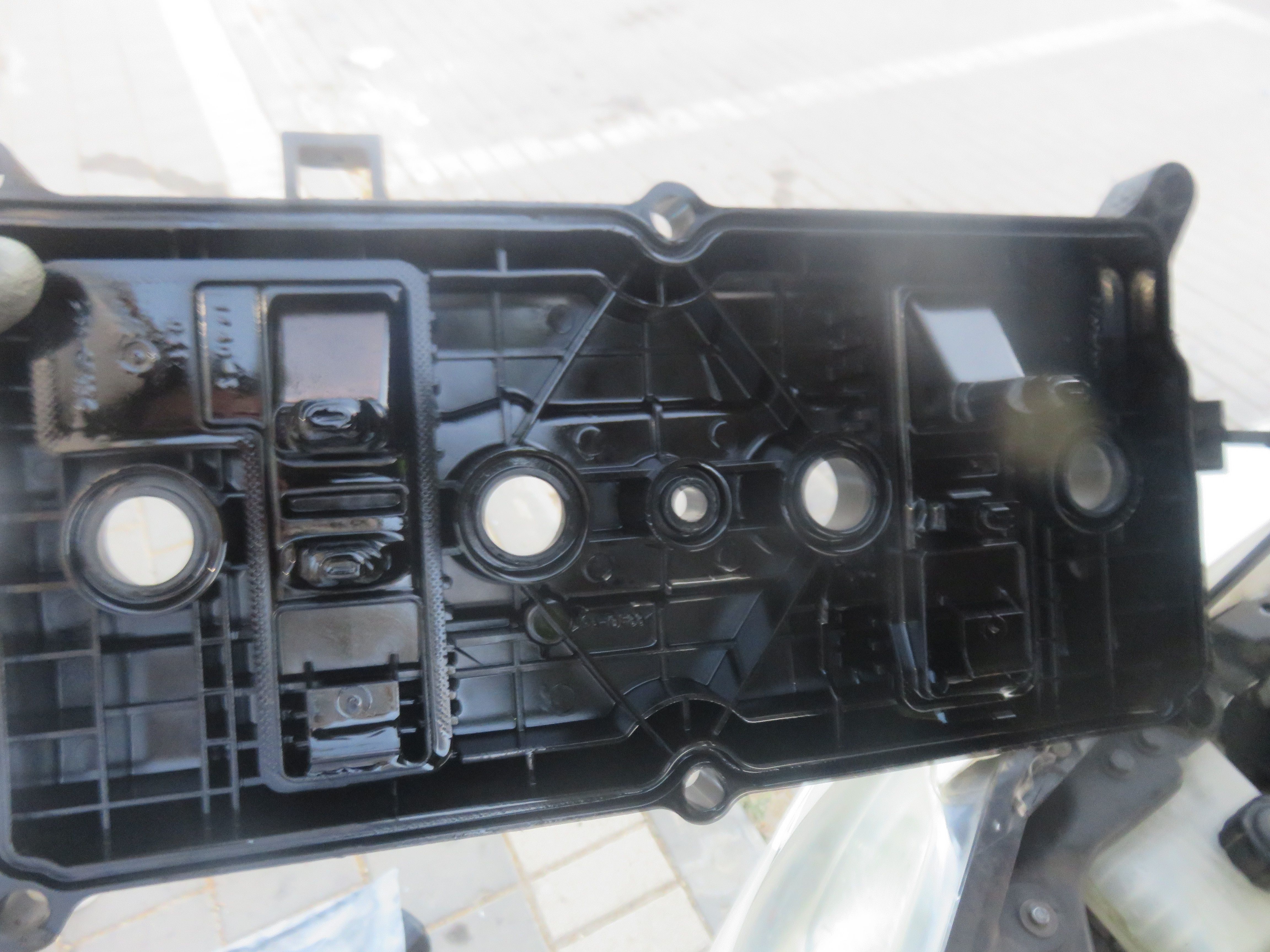

        וגם את המכסה בחלקו הפנימי, בריסוס ספריי לניקוי קרבורטור (או ספריי לניקוי בלמים) וניגוב במטלית.
        כעת נרכיב את האטם החדש למקומו. הצורה הנוחה ביותר היא להכניס את האטם למקומו במכסה, תוך שימת לב לצורת האטם - בתמונה הבאה אני מחזיק ומסובב אל המצלמה את החלק שצריך להיכנס פנימה אל המכסה.
        לאחר שווידאנו שהאטם מותקן במקומו שבמכסה - ניקח RTV בגודל אפונה (ולא יותר) ונמרח שכבה דקה בכל אחת מהפינות של האטם, כלומר - העיקולים המסומנים באדום.
        כעת נחזיר את המכסה למקומו בצורה מדוייקת (ניתן להיעזר בפתחי הברגים כדי לוודא שהמיקום מדוייק) ונהדק את הברגים בסדר ההפוך - פנימה והחוצה. כך:
        צורת ההידוק הנכונה מתבצעת ב-3 שלבים: כל שלב לפי הסדר המצויין לעיל
        1. הידוק ביד (או באמצעות הבוקסה והמאריך, ללא הראצ’ט).
        2. הידוק קל בראצ’ט.
        3. הידוק לפי מומנט.
        מומנט ההידוק של ברגי המכסה - 8Nm
        ותודתי לחברי @נייטרון-חפשי שהזכירני בשעת מעשה את המומנט הנכון.

          ראשית, נוציא (לחלוטין או ברובו הגדול כך שיתכופף לחלוטין) על מנת לאפשר גישה לבורג שהוא מסתיר לנו.
          כדאי לכסות את פתח המדיד עם חתיכת נייר או מטלית, ע"מ שלא ייכנסו לשם לכלוכים.
          עכשיו נשחרר צינור ואקום נוסף שמתחבר לסעפת בחלקה האחורי, בדיוק מתחת לפינה שממנה שחררנו את הצינור הקודם.
          לזה -
          2. הידוק קל בראצ’ט.
          3. הידוק לפי מומנט.
            הנה מבט מבפנים על תנועת הסעפת
            לזה -
            ועכשיו סוף סוף הגענו לעניין.
            2. הידוק קל בראצ’ט.
            3. הידוק לפי מומנט.

            3. נחזיר את 2 צינורות הואקום למקומם.
            4. נחזיר את התופסן של צמת החשמל למקומו (אם הוא נשבר - אפשר להסתפק באזיקון רגיל).

            6. נחזיר את בית המצערת למקומה (אם השגתם את האטם - החליפו אותו. אני לא השגתי, המלצת ניסאן להחליף בכל פעם, וגם כאן בירור עם מקצוענים של ממש העלה שאין בזה צורך אם האטם נראה בריא וטרי), נהדק את ארבעת הברגים (8 מ"מ) ביד ולאחר מכן נהדק (מומנט ההידוק - 10Nm). נחבר את הקונקטור החשמלי שבאחורי בית המצערת.

            1. נחזיר את 2 צינורות נוזל הקירור אל מקומם בבית המצערת, תוך שימת לב שכל צינור חוזר למקומו, וכאמור.
