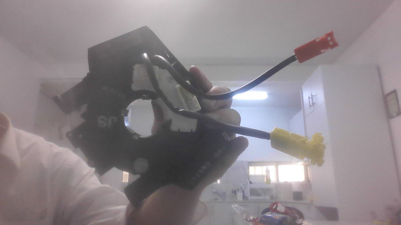

                        @גיל כתב בצופר וכפתורי הגה לא עובדים:
                        זה המק"ט: B5567-BH00A
                        זה המוצר. זה באלי אקספרס.
                        לתת לך כיוון.
                        בתמונה שמופיעה יש חוט אחד שיוצא

                              הסליל הגה הגיע מעלי אקספרס והחלפתי
                              והצופר התחיל לעבוד ב"ה
                              אבל עדיין כפתורי הגה לא עובדים חוץ מאחד
                              למה זה זה קשור?

                                @moshe-1
                                יכול להיות שכשהנחת את הסליל הגה לפני שחיברת את ההגה סובבת אותו או משהו כזה?
                                moshe 1M תגובה 1 תגובה אחרונה
                                • הרשלהה הרשלה
                                  @moshe-1
                                  moshe 1M מנותק
                                  moshe 1M מנותק
                                  moshe 1
                                  @הרשלה כתב בצופר וכפתורי הגה לא עובדים:
                                  כן
                                  בדקתי שהוא מסתובב
                                  הרשלהה תגובה 1 תגובה אחרונה

                                    @moshe-1
                                    אסור לעשות כזה דבר
                                    כנראה זה מתח את החוטים והרס אותו
                                    • הרשלהה הרשלה
                                      @moshe-1
                                      אסור לעשות כזה דבר
                                      אבל הצופר כן עובד
                                      ותמיד כשהגה מסתובב גם הסליל מסתובב
                                      • moshe 1M moshe 1
                                        אבל הצופר כן עובד
                                        הרשלהה מנותק
                                        הרשלהה מנותק
                                        הרשלה
                                        כתב נערך לאחרונה על ידי הרשלה
                                        @moshe-1 כתב בצופר וכפתורי הגה לא עובדים:
                                        אבל הצופר כן עובד
                                        זה לא אומר שזה לא נהרס
                                        נכון אבל הוא יכול להסתובב ברמה מסוימת שעד לרמה הזאת הוא יכול ומכאן והלאה הוא יתחיל ליהרס
                                        וכשסובבת ואח"כ חיברת למקום ברגע שסובבת את ההגה זה מתח את זה יותר ממה שהוא יכול
                                        לא בטוח שזה באמת הבעיה
                                        יכול להיות שהוא הגיע פגום כבר מעליאקספרס
                                        כמה באמת סובבת את זה? כי אני לא מאמין שאם סובבת את זה קצת הוא נהרס
                                          סובבתי קצת לא הרבה
                                          האם יכול להיות בעיה אחרת במגעים של הכפתורים או משהו כזה

                                            @moshe-1
                                            הכל יכול להיות
                                            אני לא יודע
                                            יכול להיות שיש לך נורת כרית אויר דולקת?
                                            • הרשלהה הרשלה
                                              @moshe-1
                                              הכל יכול להיות
                                              אני לא יודע
                                              moshe 1M מנותק
                                              moshe 1M מנותק
                                              moshe 1
                                              כן
