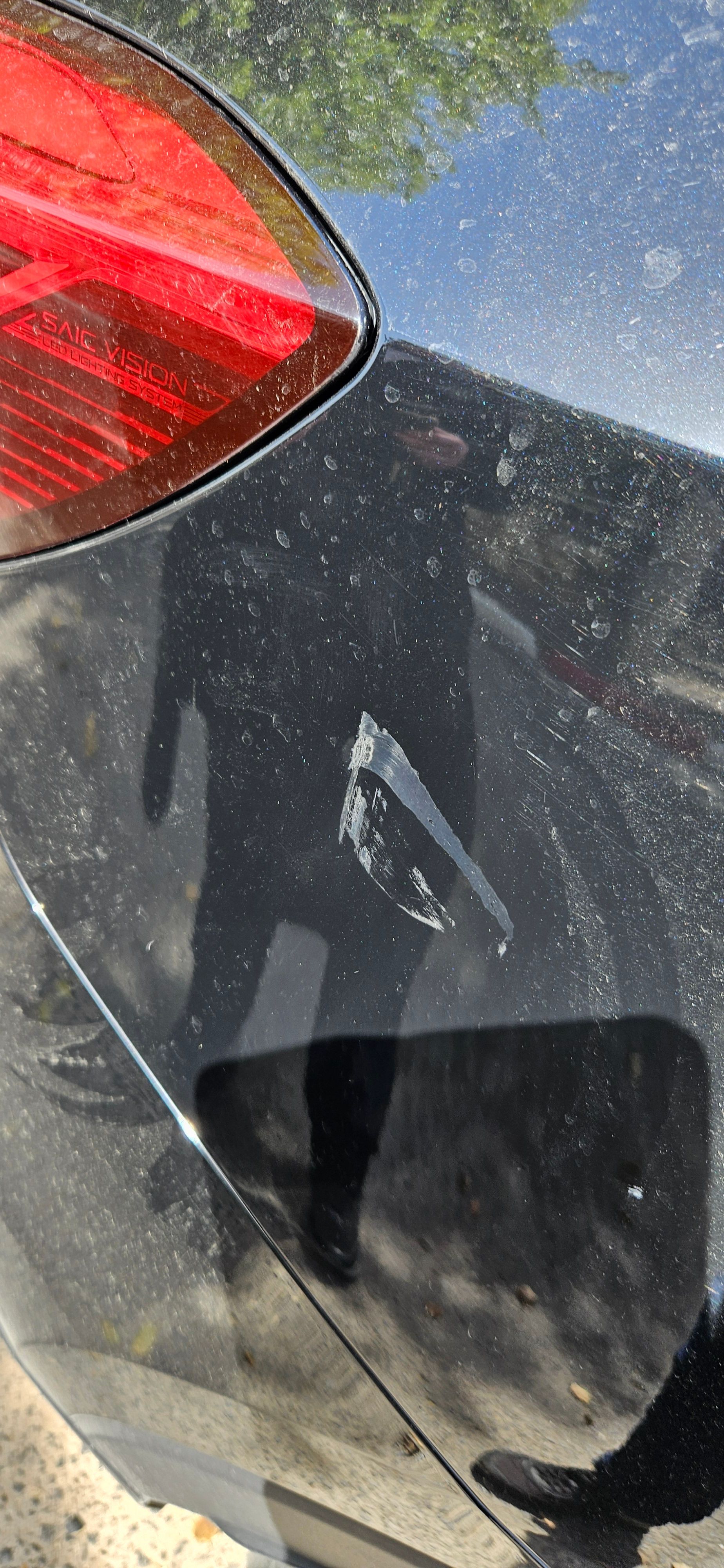

        אני עשיתי רברס ונגעתי ברכב MG חדשה מצורפת תמונה אשמח שמישהו יעריך לי את הנזק ומה אפשר לעשות לבעל הרכב לא דחוף לתקן את המכה הוא מסכים רק לצבוע בתנאי שלא יראו את זה אחרי זה בשום צורה ורק שישאר השקע

            מצורפת תמונה

              @COROLLA2007
              צביעה 1300 ש’‘ח(לא פנינה) ופחחות 350 ש’‘ח לפני מע’'מ ברכב חדש יש לאשר ירידת ערך על צביעה לא מקורית 0.5% משווי הרכב.
              כל סכום שתסגור איתו פחות זה הרווח שלך.

                @COROLLA2007 אם הוא זורם תקנה צבע כזה מאלי אקספרס בכמה שקלים הצבע נראה בדיוק אותו הדבר עשינו את זה וזה עובד

                  אני יגיד לך מה אבל 0.5 משווי הרכב זה הרבה מאד כי זה רכב יקר
                  השאלה גם אם צבע מאלי יעזור

                    אם הרכב שווה 200,000 שח אז 0.5% זה 1,000 שקל. לא בשמים.
                    בכל אופן, אני לא הייתי הולך על צבע מאלי אקספרס. בטח לא לאדם שבא לקראתך!! תעשה לו צביעה במקום נורמלי שישאר לו לזמן רב.

                      בסוף זה הסתיים עם 1000 שקל

                          @COROLLA2007 ירידת ערך בלבד??

                            סמלי ממש בהתחלה הוא רצה 2000. אחרי זה ירד
