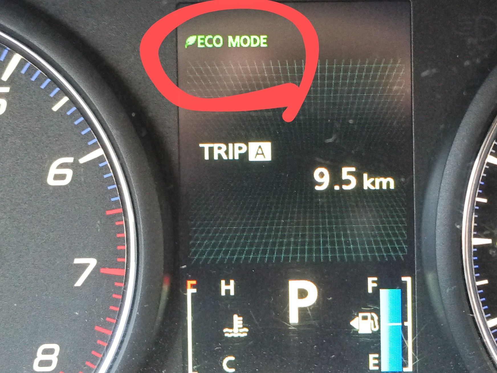

                                @תודה-לבורא-עולם-0 לא הבנתי על מה אני צריך ללחוץ כדי שיהיה חסכוני במובן במידה ואני לא לוחץ חזק חזק
                                • י יאיר אלדרק
                                  @יאיר-אלדרק כל רכב והכפתור שלו.
                                  יש כאלו שיש כפתור ליד ידית ההילוכים,
                                  יש כאלה עם כפתור ליד ההגה וכדומה.
                                  לפעמים כתוב על הכפתור ECO או שיש סימון ירוק / עלה ירוק על הכפתור.
                                  אחרי הפעלת מצב חיסכון אמור להיות כתוב שלוח המחוונים סמל / כיתוב שאתה על מצב חיסכון.
                                  באאוטלנדר כתוב כך.
