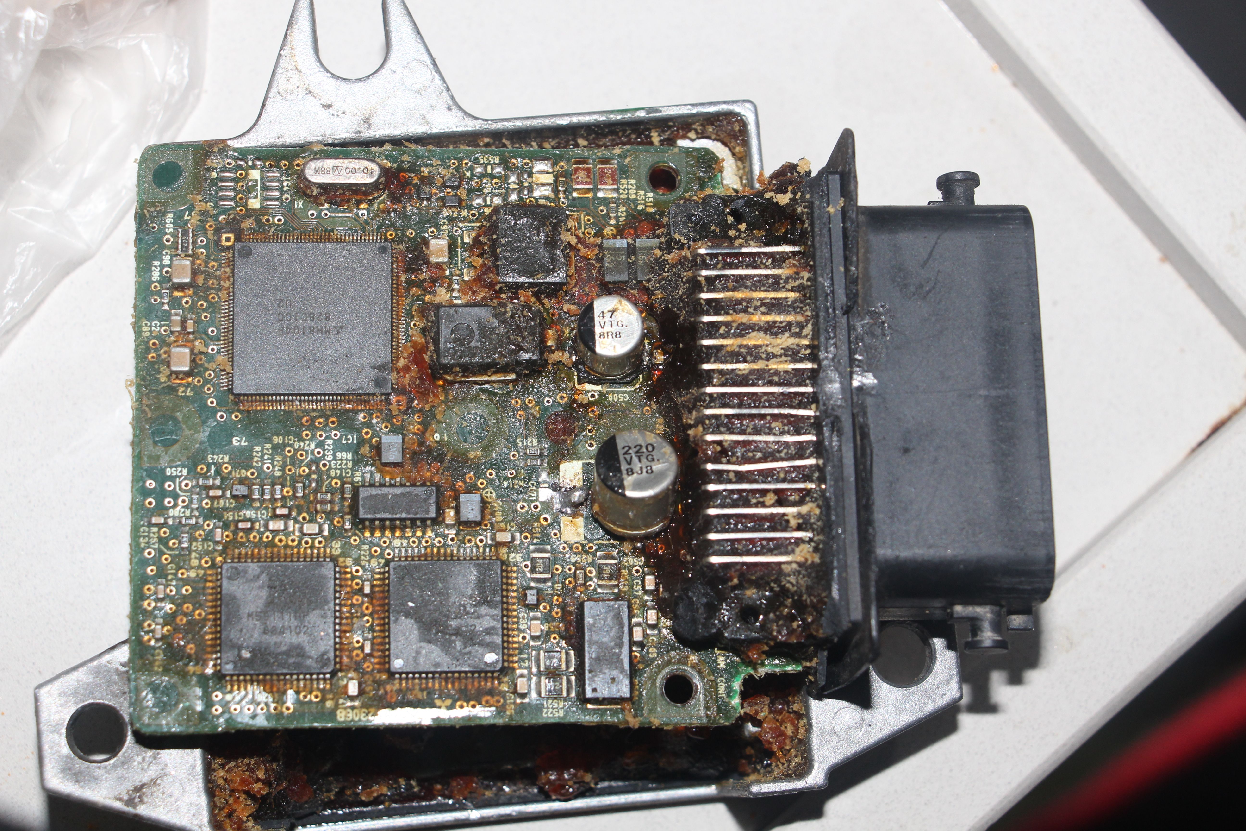

        אז זה המחשב גיר אחרי שפותחים אותו
        החומר הכהה זה הדבק שמצפה אותו

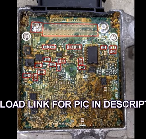

        2 מלחימים את הנקודות מחדש הנ"ל 9cf5bd65-e474-4da4-aed4-6ca1280f1a39-image.png
        ברגלים של המחבר כדאי להוציא את הבדיל הישן עם צמה או שואב ולהשים בדיל חדש
        וכן מלחימים את שאר הנגדים שמופיעים בתמונה
        אם עובד בכבוד אם לא
