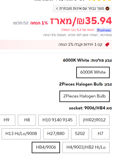

        איך אדע מה להזמין מבחינת ה"צבע פולטות"
        • ר מנותק
          ראובי
          #53
          @מאיר-ג אני רוצה להזמין האם יש למישהו מידע על הצבע פולטות?

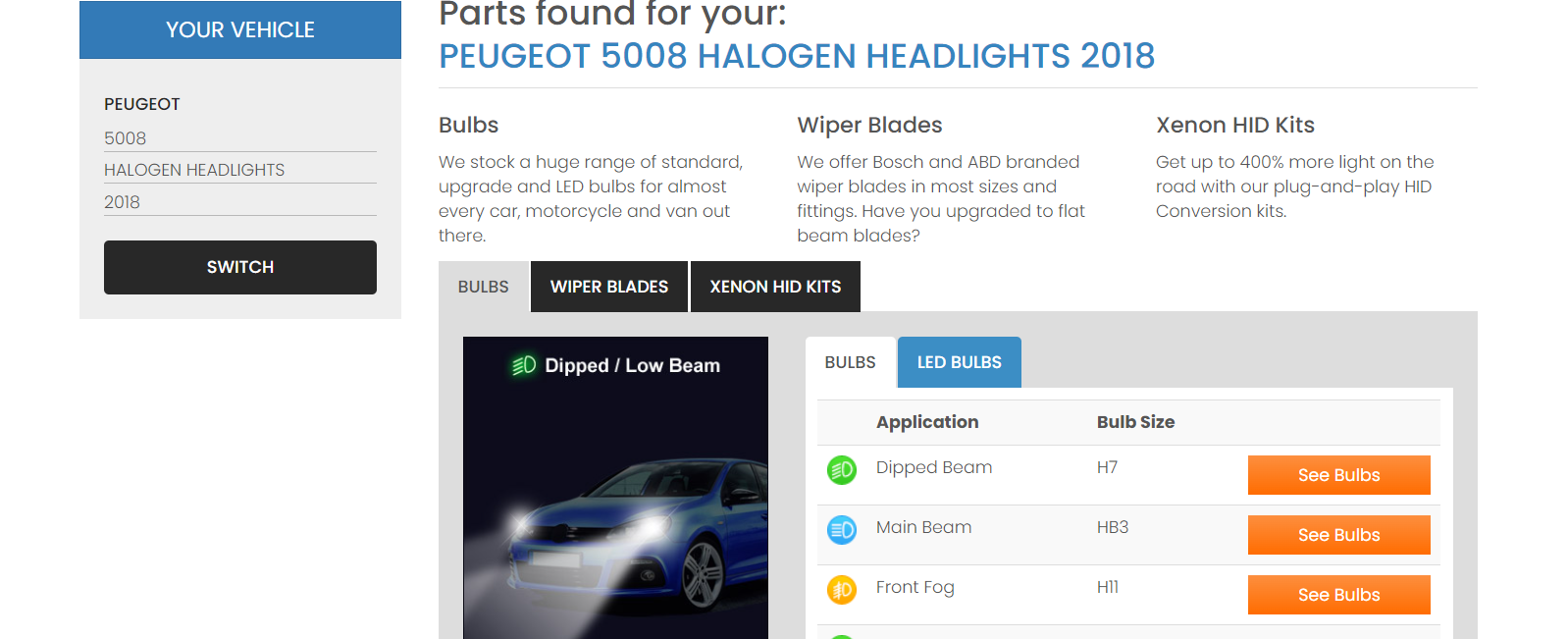

            @ראובי מתנצל שלא עניתי לשאלתך.
            נענית נכונה ע"י @מאיר-ג
            @ראובי כתב בהזמנת נורות הלוגן בצבע לבן - חוקי.:
            לא הבנתי את השאלה. אתה צריך H7 בין לאור הנמוך ובין לאור הגבוה.

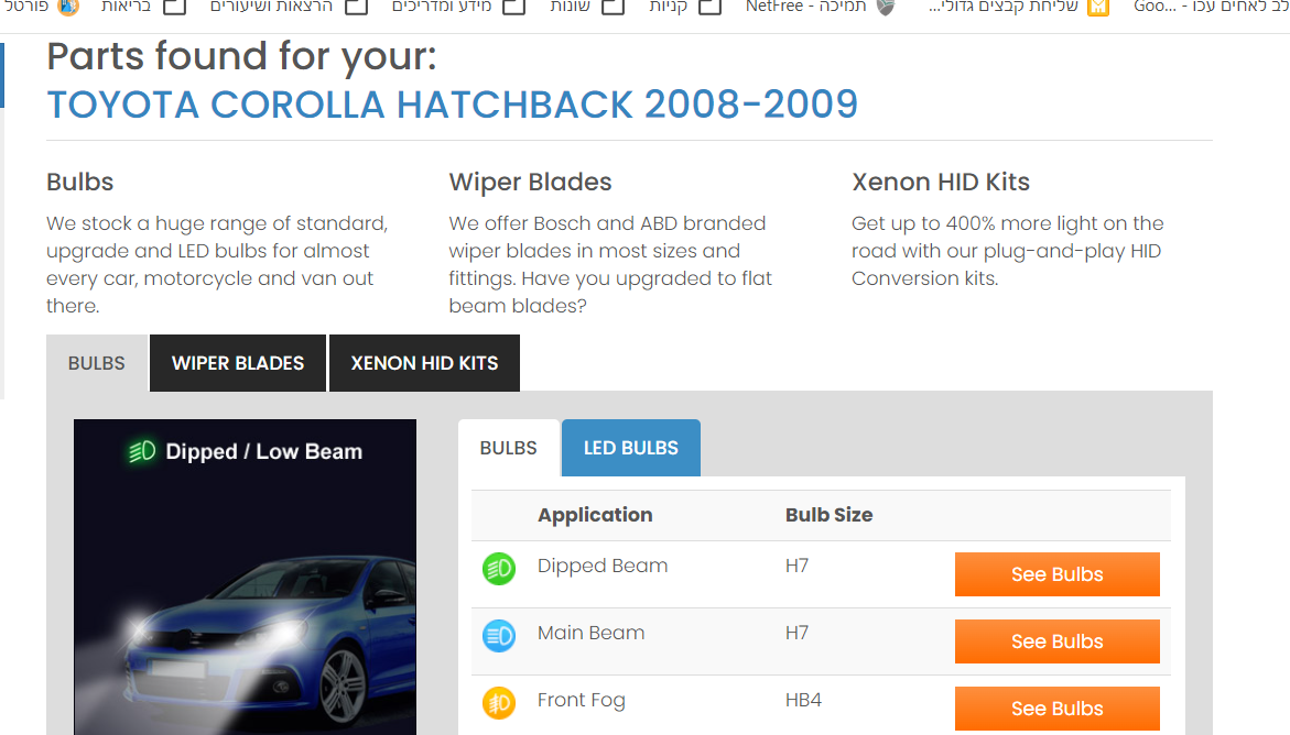

                  #57
                  ככה הבנתי מדבריך כאן
                  אשמח להבין איפה הטעות שלי
                  הבנת נכון, הטעות היא באזור שלי, ואני אסביר.
                  ל @לומדעס בדקתי באתר הזה שכעת משום מה לא עובד לי,
                  ולך כעת בדקתי באתר הזה שטוען שזה H7 ולכן כתבתי עפ"י הבדיקה,
                  אבל לאור דבריך בדקתי מול אתר דומה אחר וזה כתב גם כן כמו דבריי הראשונים.
                  לכן אני בכל פעם כאן חוזר וכותב - תבדקו מול ספר הנהג…
                  • ר מנותק
                    ראובי
                    #58
                    וזה מסתמא מיישב את הקושיא איך ייתכנו שני הנורות אותו הדבר?

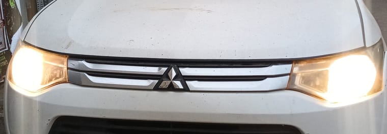

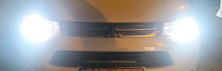

                      לגבי הנורות של @מאיר שמאירות פחות טוב, שאלתי אותו (וסליחה ר’ @מאיר שאני עונה בשמך) את השאלה הפשוטה - מדובר בנורות מהקישור הנ"ל? תשובתו - לא. מדובר בנורות שנקנו בארץ.
                      הנורות (שמתאימות לאאוטלנדר, הן באור הגבוה והן באור הנמוך) שבקישור הנ"ל הן בהספק 100W (לעומת 55W בנורות הלוגן רגילות) והן מאירות היטב.
                      לטובת העניין אצלי יצרן הרכב פינק בנורות קסנון באור הנמוך, אך את האור הגבוה השאיר בנורות הלוגן צהובות בהתאם לשאר הגימורים (שם הכל הלוגן צהוב) - ולאור דבריו הנכוחים של ידידי @יצחק-רשטונ אף נודה ליצרן על מעשיו ונשמח בחלקנו. אני החלפתי את האור הגבוה להלוגן לבן מהקישור הנ"ל,
                      על מנת להעמיד דברים על דיוקם - צילמתי על אותו הפנס בדיוק נורה אחת צהובה ואחת לבנה.
                      והואיל ואני לא יכול לצלם רק אור גבוה ללא אור נמוך דולק - תצטרכו לסלוח לי שלעומת הקסנון - כלום לא ייראה לבן… אה, וגם על זה שלא שטפתי את הפנס…
                      התמונות צולמו בזוית עם מצלמה די איכותית, שלא “תישרפנה”. 🔥
                      אז הנה 2 תמונות, בראשונה הלוגן צהוב. בשנייה הלוגן לבן.
                      הלוגן צהוב
                      הלוגן לבן
                      הרעיון בהלוגן הלבן שמלבד הציפוי הכחול שנועד לשפר את האפקט -
                      עיקר ההבדל הוא בכלל בתרכובת הגז שבתוך הנורה, שגורמת ללהט בצבע שונה,
                      והציפוי הכחול מגיע לנטרל את מה שנשאר, כי בסופו של דבר - אין אש לבנה בטבע…

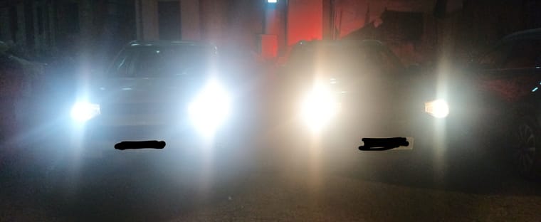

                      @גיל יצא לי להיפגש עם עוד אאוטלנדר בחנייה…
                      ביקשתי סלפי והנה היא לפניכם.
                      למי שעדיין רוצה לראות עוד תמונה שימחיש את ההבדל…
                      ואצטט שוב את דברי גיל לעיל.
                      זה גוון 6000K שזה לבן, לד של אור קר הוא 6500K שזה לבן כחלחל.
                      ובכלל אין על איכות צילום המצלמה של גיל… 😉
                      הרכב שלי צד שמאל ⬅ בתמונה - עם האורות הלבנים יותר - נורות הלוגן לבן.
                      צד ימין ➡ בתמונה האאוטלנדר השני שהסכים להצטלם… עם נורות רגילות…

                        @תודה-לבורא-עולם-0 גם אני הסתנוורתי מהאורות…
                        אבל תכלס’ בתור אחד שראה בעיניו מה יותר טוב ומה פחות?
