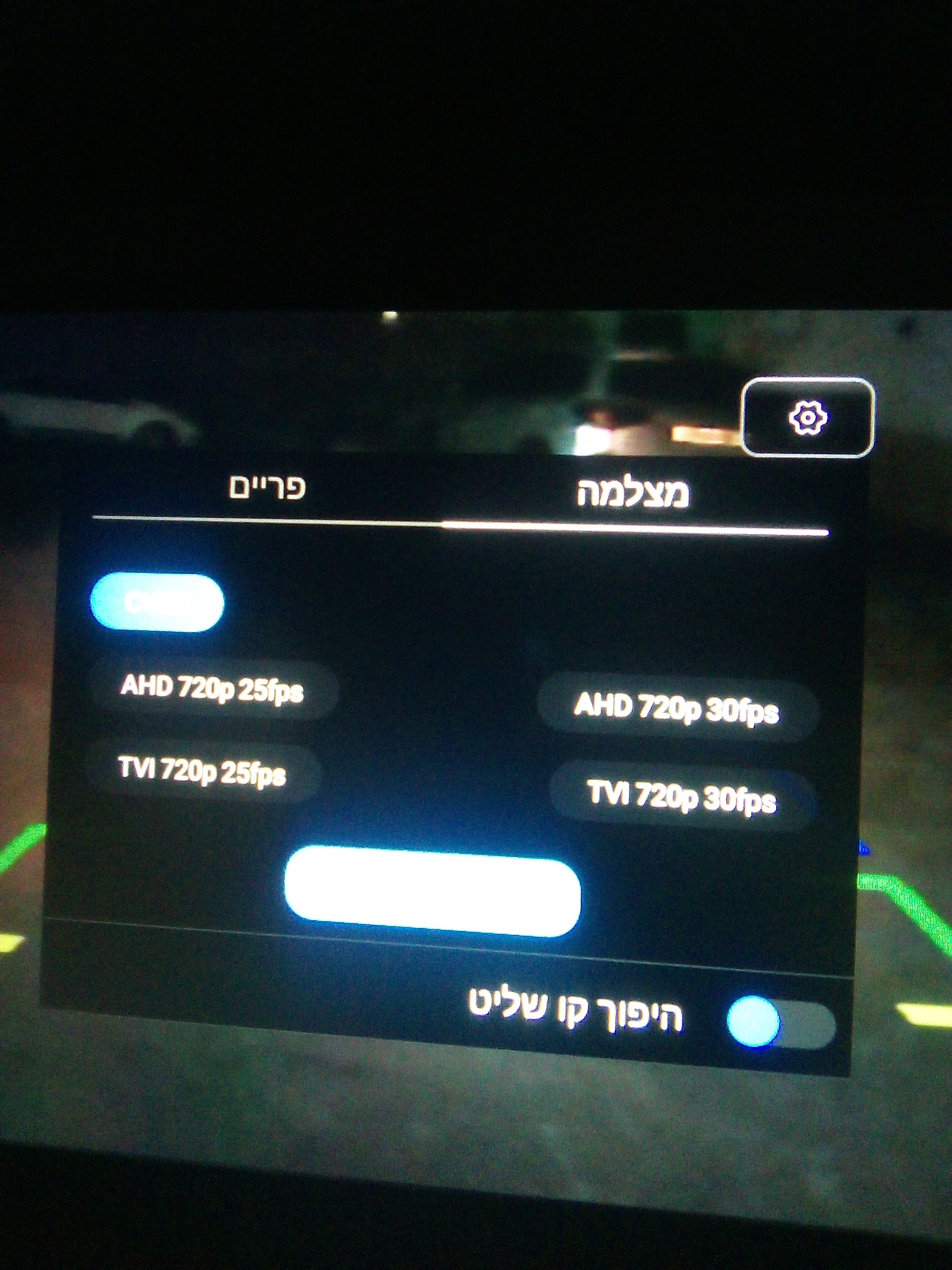

              @קורולה-אברכים כתב במצלמת רוורס משובשת:
              @פתוח-לשמוע איך משנים?
              תכניס לרוורס, תיגע במסך יעלה לך סימן הגדרות, שם תשנה רזולוצייה

                @מיישה שיניתי דרך ההגדרות של המכשיר - לא כשאני על רוורס, היו שם כל מיני אופציות, בחרתי את היחידה שהתאימה למצלמה וזה נראה ממש מטושטש

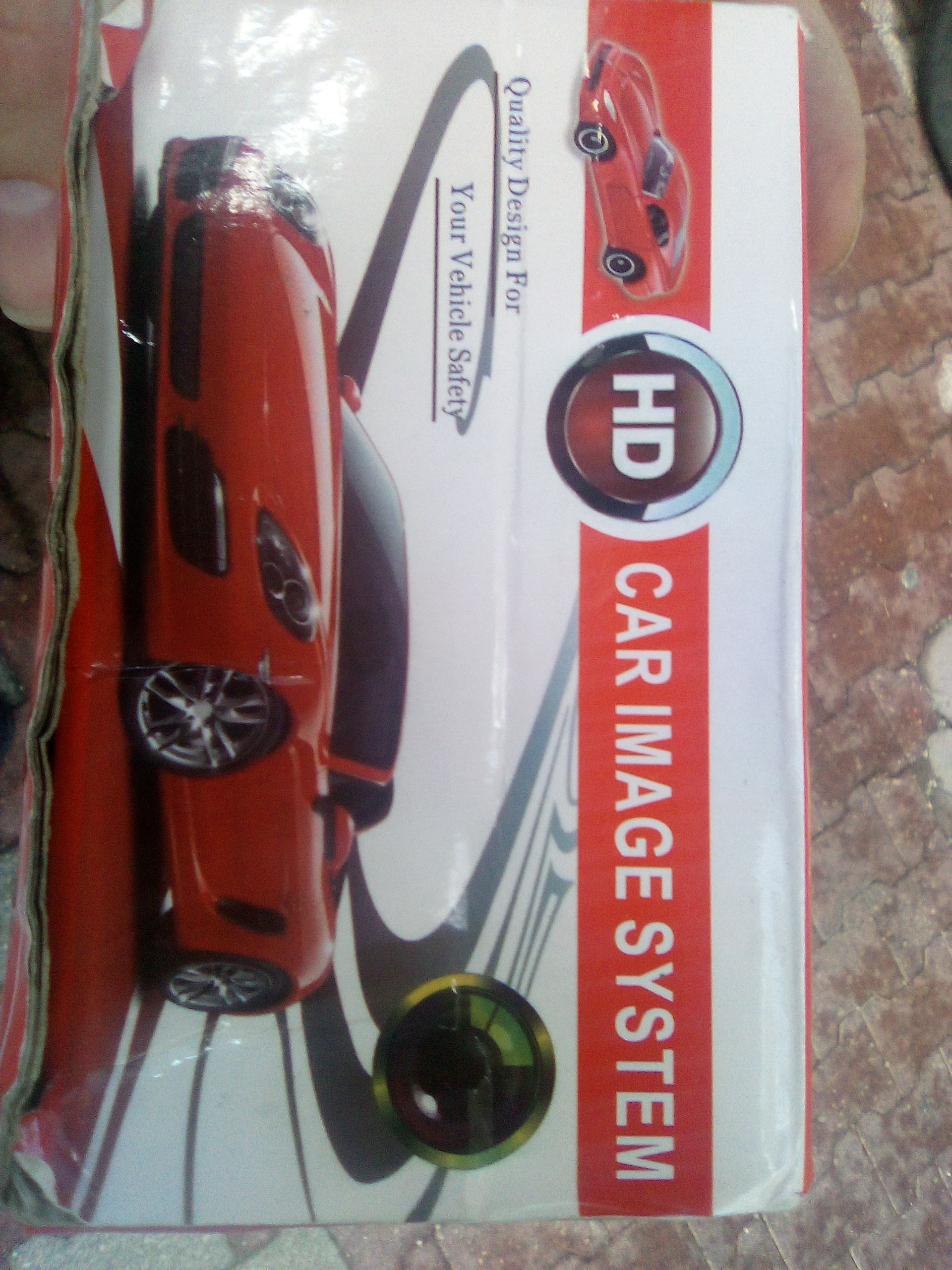

                    @פתוח-לשמוע לא אני הזמנתי, לקחתי ממישהו ![כיתוב בבעיות טעינה]IMG_20251125_151327_207.jpg
                      @קורולה-אברכים אני לא מכיר
                      יש מצלמות עם תמונה גרועה תחכה למישהו שכן מכיר
                      עריכה חיפשתי בעלי וזה לא נראה מהדגם המשופר…המצלמה

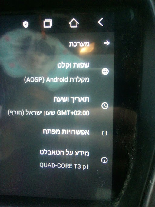

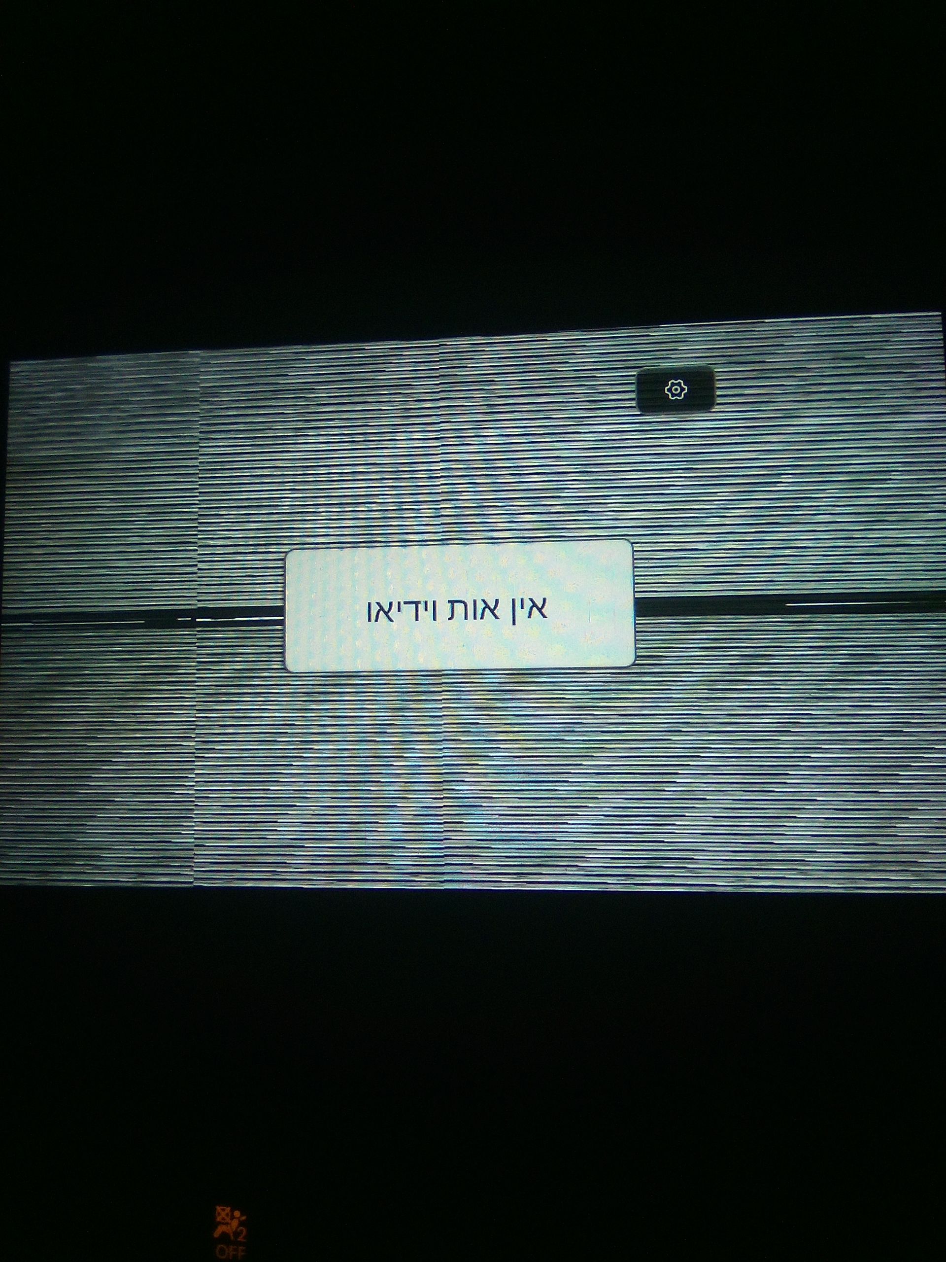

                                            התקנתי לחבר את המצלמה הנ’'ל, כותב שאין אות.
                                            שיחקתי עם הרוזולוציה ועדיין לא נותן, באחת מהאפשרויות הוא מראה מסך מקושקש
                                            (מצלמה אחרת כן עובדת)
                                            בדקתי אצלי במערכת ואני על רזולוציה של 1080 אצלו יש רק 720, יכול להיות שזה קשור?
                                            זה אנדרואיד 12
                                              זה אנדרואיד 12
                                              @קורולה-אברכים תגלול קצת ותגיע ל1080
