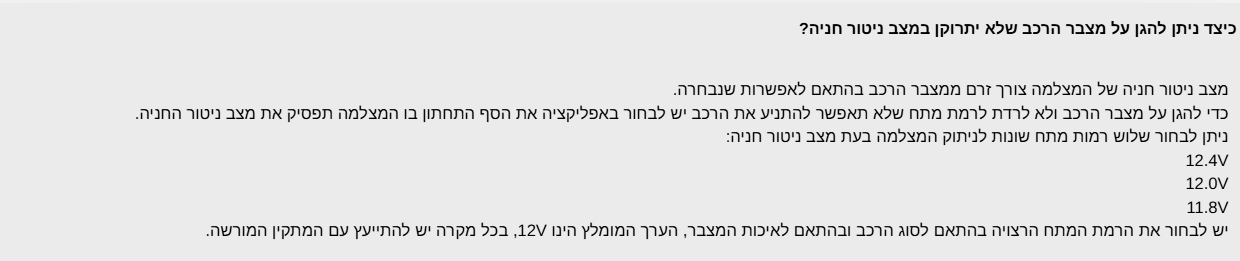

          @עומר לכאורה אתה צודק אבל האפשרויות הם או שהקיט תקול ולא מזהה נכון את המתח במצבר או שהמצבר לא תואם לגמרי לרכב שלך

                              @עומר במצבר בשונה מסוללה קשה לבדוק כמה חשמל נשאר בקיבולת שלו לכן הדרך לבדוק הוא לפי המתח (מסומן באות v - וולט) שמהווה אינדיקציה ליתרת החשמל במצבר כאשר המתח שלו מעל 12 וולט (כשהרכב כבוי) זה אומר שהוא מוטען אבל כאשר המתח נמוך זה מוכיח שגם החשמל שבתוכו נמוך
                              כך גם הקיט כאשר הוא מזהה שהמתח יורד הוא מוגדר לכבות את המצלמה כדי לא לרוקן את המצבר
                              במקרה שלך ייתכן שהקיט מזהה בטעות שהמתח נמוך ולכן הוא מכבה את המצלמה
                              אבל יתכן גם שבאמת המתח נמוך (ואז צריך להבין מדוע) והקיט תקין
                              ההצעה שהציע @MEM בהחלט נכונה פשוט תלך לחנות מצברים (או שיש לך מד - בהרבה מהבוסטרים יש מד של המתח וכן במולטימדיות או בסורק obd) שיבדקו לך את המתח כשהרכב כבוי ואם הוא אכן פחות מ12 אז הקיט תקין וצריך לבדוק מדוע המתח נמוך ואם הוא גבוה אז הקיט תקול
                              בהצלחה

                                            @טכנולוג כתב בחיבור קיט חניה:
                                            @MEM לא מדוייק
                                            תפוקת חשמל היא הכפלה של וולט באמפר והתוצאה נמדדת בוואט
                                            דוגמא מטען של 10,000 מיליאמפר במתח של 12 וולט נותן 120 וואט
                                            אבל מטען של 10,000 מילי אמפר במתח של 3.7 וולט נותן 37 וואט
                                            רוב המטענים הניידים הם במתח של 3.7 וולט ולכן יש כאלה בנפח של 30,000 מיליאמפר ויותר אבל הסוללה לעיל היא 8,000 מיליאמפר במתח של 12 וולט דהיינו 96 וואט שזה נפח מכובד ובצירוף העובדה שיש לה בקר שיודע לשדר למצלמה לעבור למצב חניה היא יכולה להחזיק גם 60 שעות בחניה
                                            תראה את המפרט המלא כאן
                                            OK את כ"ז לא ידעתי בקשר למטע"נ שהבאת, א"כ זה בהחלט מוצר אחר לגמרי…

                                            עומר
                                            #59
                                            @MEM כתב בחיבור קיט חניה:
                                            שעולה כמו מצבר 😏
                                            אולי זה זמין באליאקפרס ודומיו?
                                            • עומרע עומר
                                              שעולה כמו מצבר 😏
                                              #60
                                              @עומר באלי אקספרס לא אבל בksp ואמזון כן
