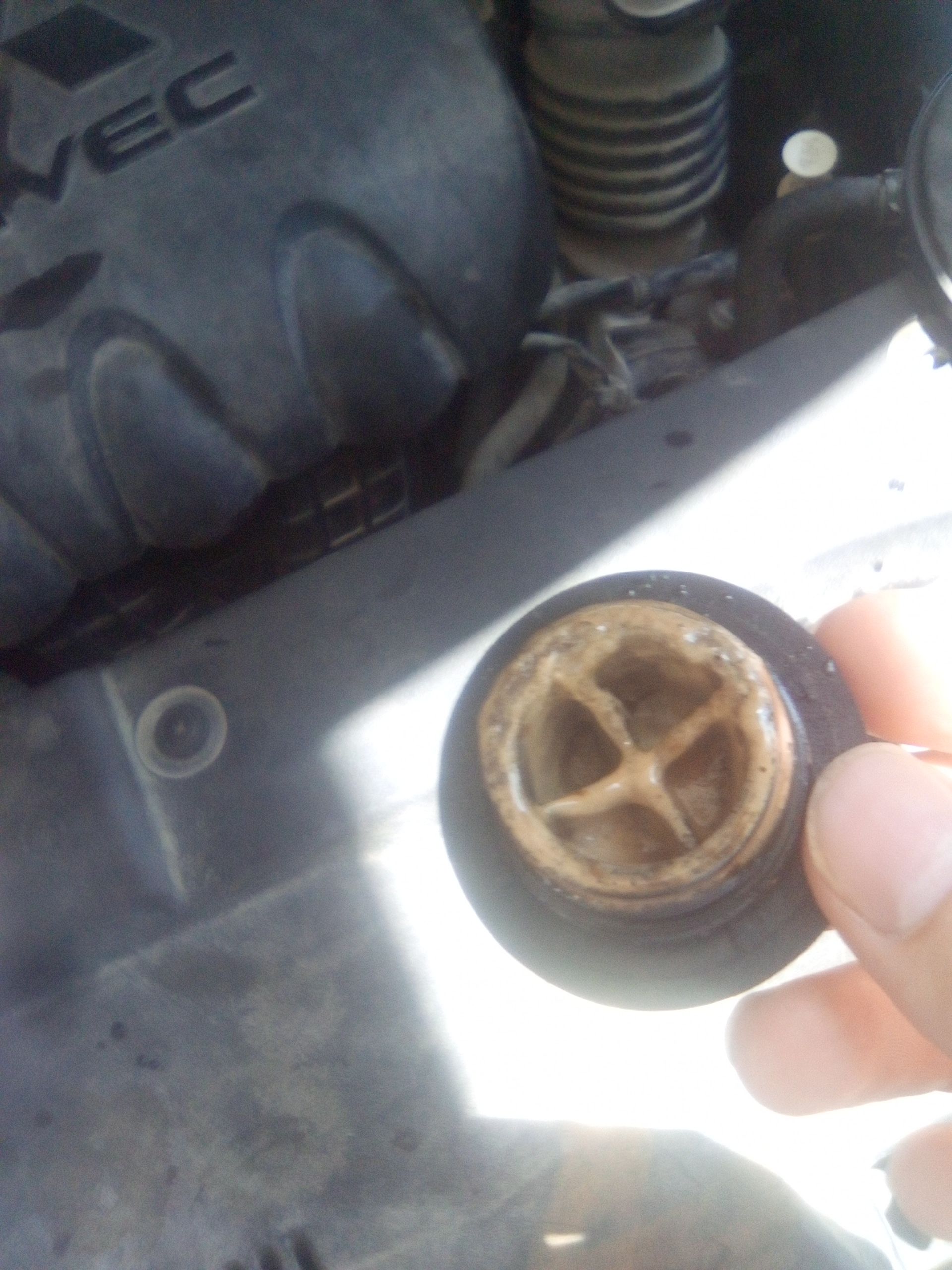

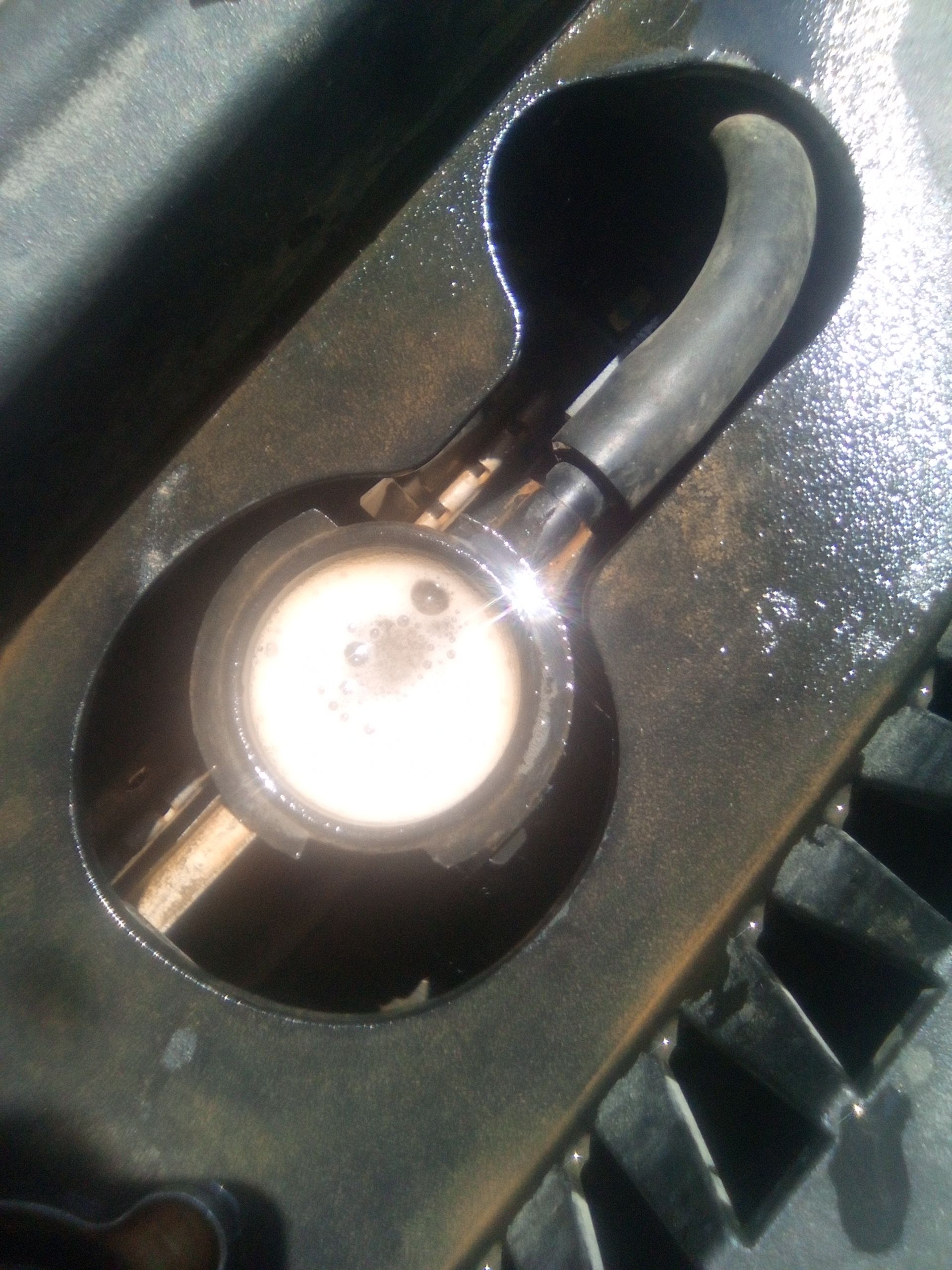

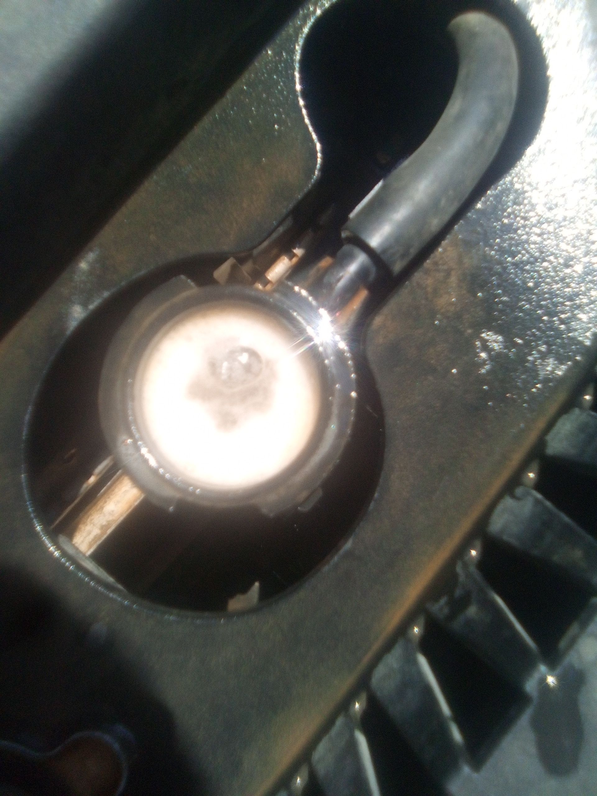

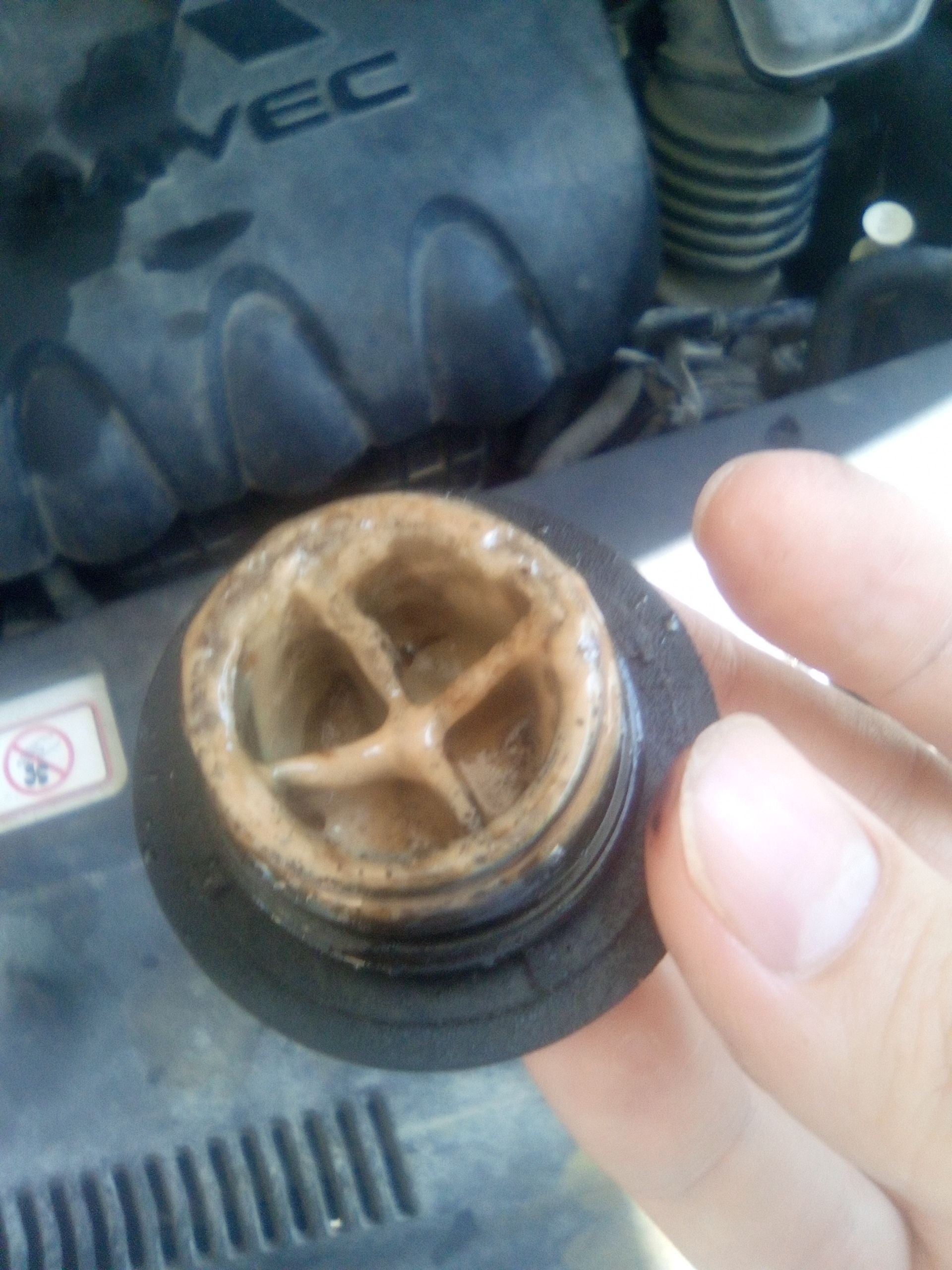

        IMG_20250825_131129_405.jpg IMG_20250825_131053_008.jpg IMG_20250825_131055_009.jpg IMG_20250825_131123_784.jpg
        הרכב היה מאבד מים והתחמם בנסיעות לירושלים וכדומה לפני שבועיים החליפו רדיאטור ונסעו מאשדוד למגדל בדרך האוטו התחמם שוב ואיבד מים במגדל בדקתי את הרכב והיה ממש טיפה “מיונז” בפקק של השמן ממש נקודה קטנה וקצף במים
        בחזור הוא שוב התחמם ושתה 3-4 ליטר ושהגיע לאשדוד זה התמונות שיצאו
        מה התקלה? כמה עולה תיקון?
        בעל הרכב קנה רכב חדש למכור ככה? לתקן ולמכור?
        הוא קיבל הצעה למנוע שעשה 40000 וכולל טיימינג וכל הסט ב7500 שווה?

          @פתוח-לשמוע כתב בבעית מנוע באאוטלנדר 2014:
          מה התקלה?
          כנראה שיש בעיה בראש, אבל יכול להיות שזה אטם.

              @פתוח-לשמוע
              צריך לבדוק ולעשות חוות דעת אצל מוסכים. לא יודע לענות על זה, אני יכול להגיד סביבות, אבל אין בזה תועלת, הכי טוב להתקשר לכמה מוסכים יהודיים, וכמה בני דודים ולבדוק.
              אם זה אטם לא מומלץ בכלל ליסוע, אבל זה ראש קפרה כבר…

                @פתוח-לשמוע כפי שעניתי לך במייל ✉ לפני יומיים,
                לא הייתי רץ🏃 לראש מנוע.
                מה שכן, הרכב ניכר כמוזנח😵 , שמילאו בו מים רגילים🚰 , ולכן יש חלודה שאכלה את המערכת,
                ולכן הצבע החום במים. וזה מסביר למה הרכב מאבד מים🏜 , כי האבנית חוררה את הפלאנץ’ או כל מקום אחר בצנרת. וכמובן, הרכב יתחמם 🌡 מהר.
                לגבי הקצף 🍦 , מדובר ככל הנראה באטם קרוע ולכן חודר שמן 🛢 לתוך המים, והרי לנו מתכון לבירה משובחת…🍺
                אגב, אני לא שולל ראש מנוע, כי ברכב שמולאו בו מים רגילים - יש יותר אדים ♨ ממים, ואז האדים עולים לו לראש 😉 והמנוע לא נוטה לקבל את זה יפה. אבל זה לא מחייב.

                  @גיל עד עכשיו הוא מילא מים בטעמים…
                  שהוא נתקע בדרך ממגדל בלי מים הוא מילא מים רגילים
                  והפוסט נועד לעוד שאלות…
                  מה המחיר ואם שווה לתקן ואיפה לתקן

                      @פתוח-לשמוע כתב בבעיית מנוע באאוטלנדר 2014:
                      @הכל-בעזרת-השם
                      לאאוטלנדר יש בעיה בד"כ מהקולר ונכנס שמן למים וזה גורם לרכב להתחמם ולאבד מים
                      אבל אחרי שהרכב התחמם יכול להיות שהלך מנוע ויש אפשרות לבדוק ע"י בדיקת קומפרסיה למנוע
                      מה שברור שצריך לבדוק את הקולר שזה לא הייתה הסיבה להתחממות וגם אחרי שתחליף מנוע עדיין יהיה שמן במים ורצוי להחליף גם רדיאטור בגלל שלא תצליח לנקות את השמן והחלודה במערכת וגם צינורות מים כי הם מתנפחים ומתפוצצים מהשמן שהיה מעורב במים
                      אני הייתי מוכר את הרכב ולא מתעסק עם זה כי גם עם מנוע וגם מה שכתבת על י חדש וברכב הזה יש שרשרת וכו עדיין לא החשבת בחשבון צינורות מים ורדיאטור ועוד דברים שיהיה על הדרך
                      בהצלחה
