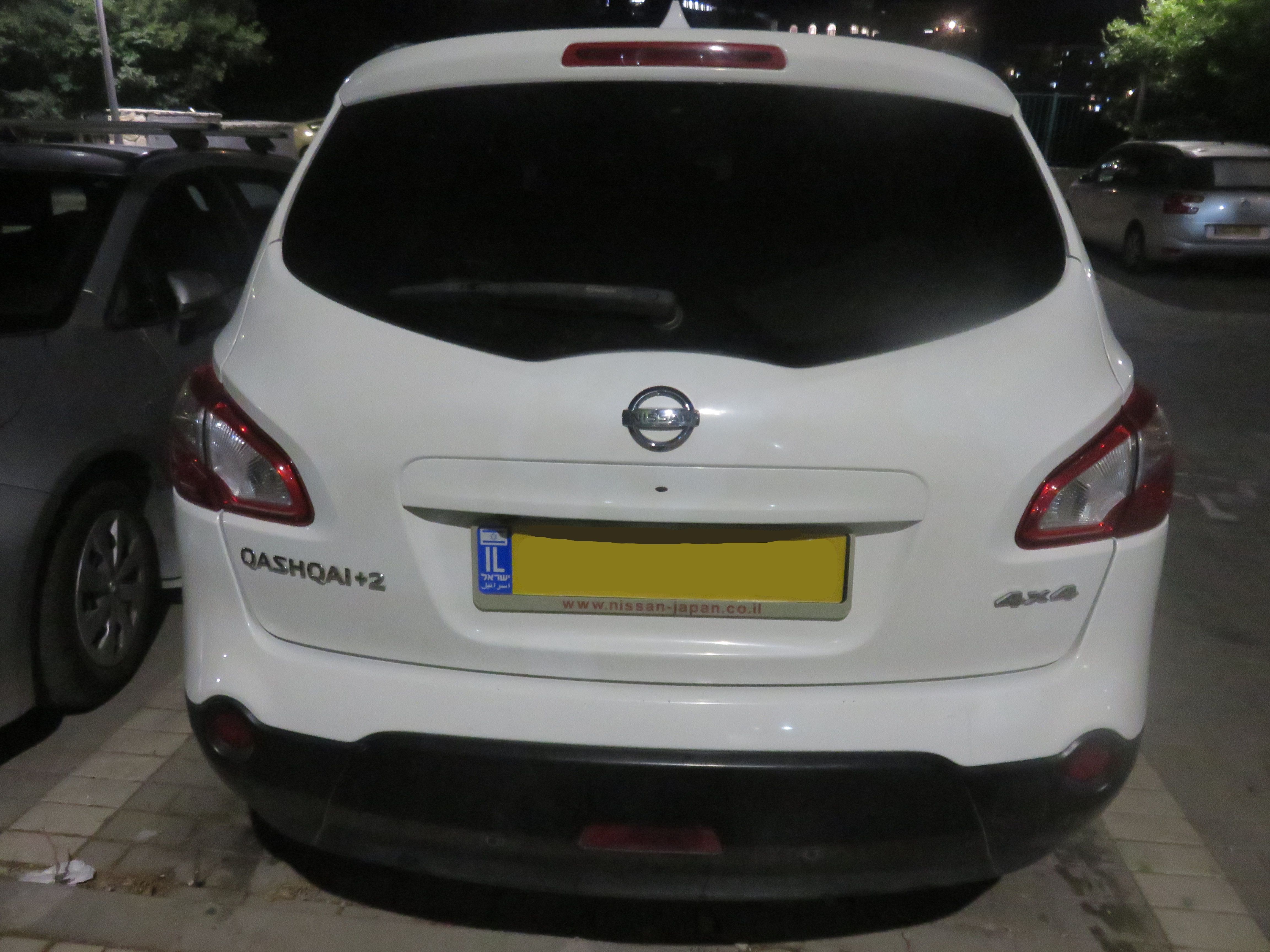

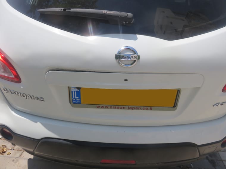

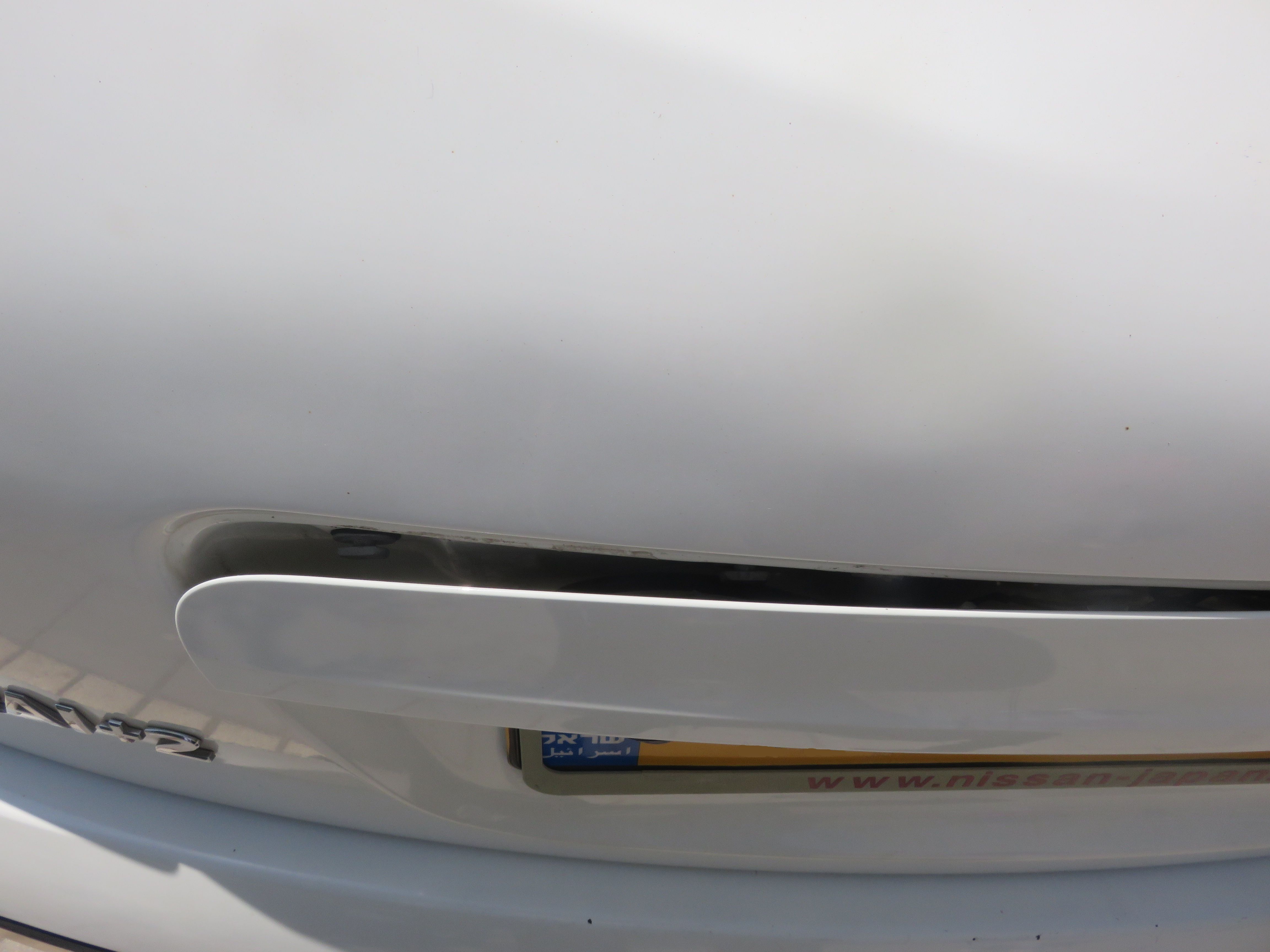

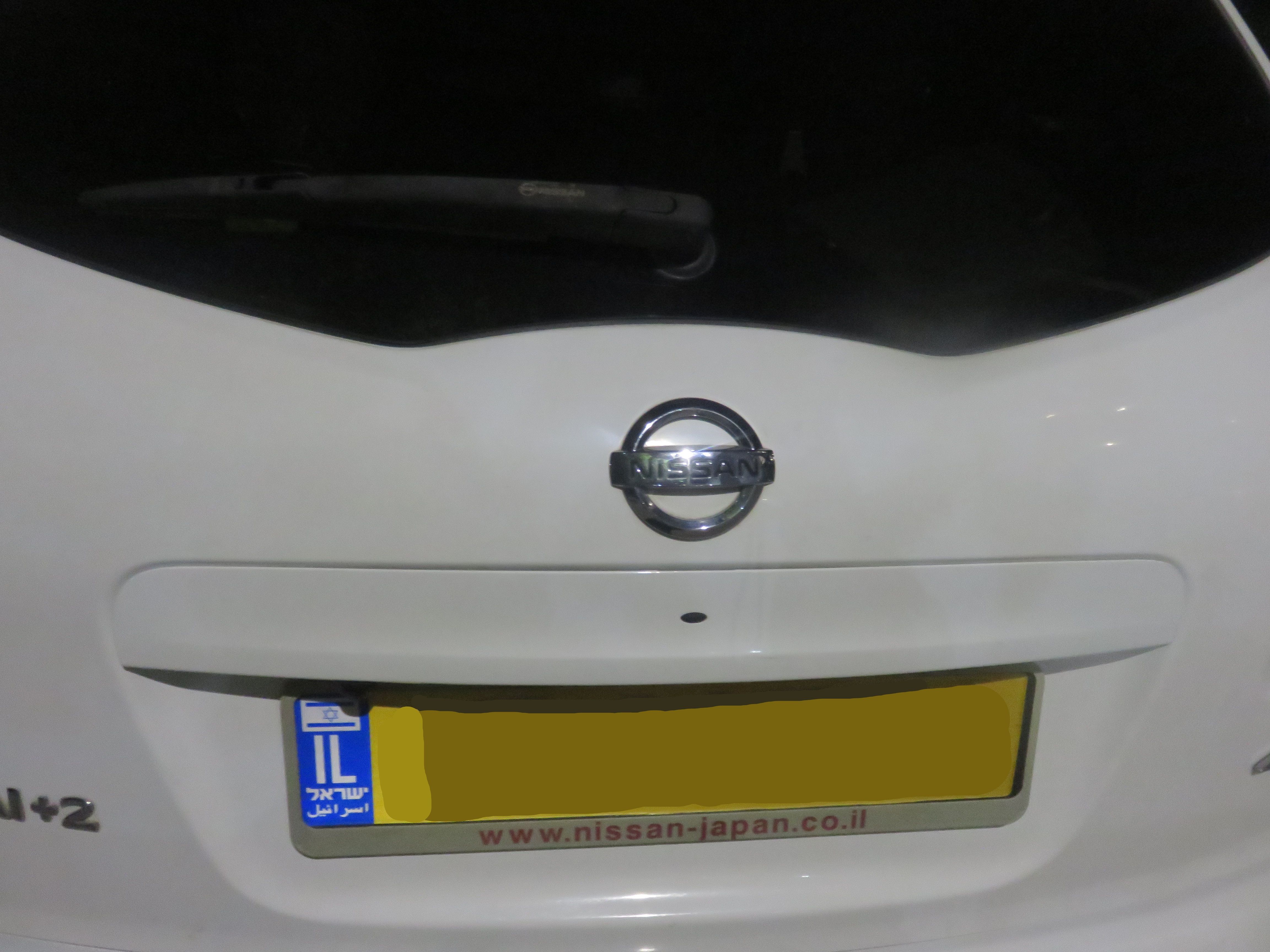

        כאשר הכנף נראית כך (אגב יש לה נטייה להתפרק משמאל):

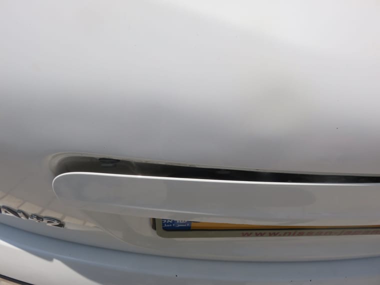

        או מקרוב יותר:

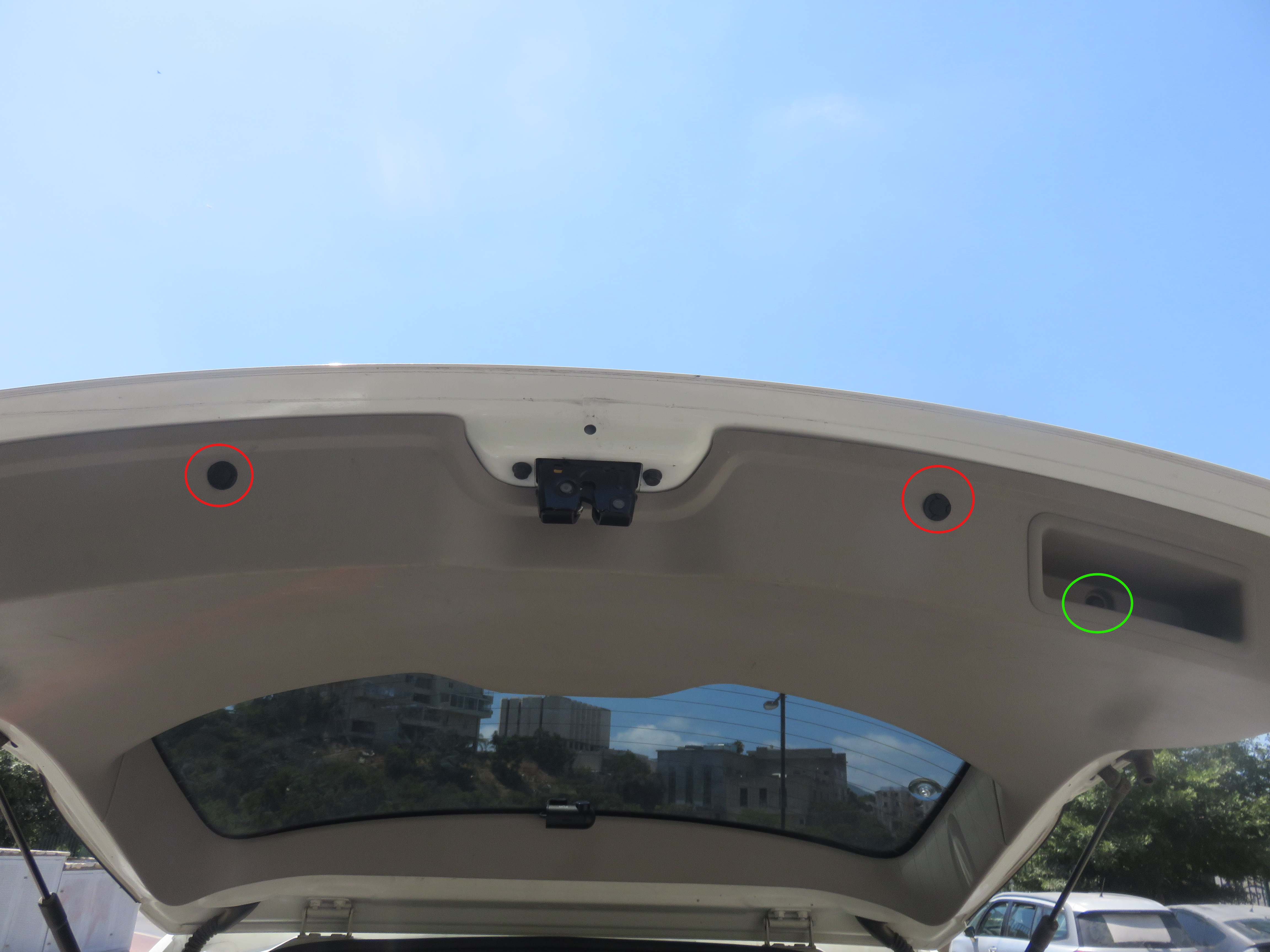

        נפתח את דלת תא המטען, ונפרק את הבורג (בירוק) בבית האחיזה ע"י בוקסה 10 מ"מ (בית האחיזה ייצא ממקומו לאחר הוצאת הבורג, או לכל המאוחר בעת פירוק הכיסוי כולו), ואת שני הקליפסים (באדום) ע"י מברג שטוח (תמונה בספויילר).

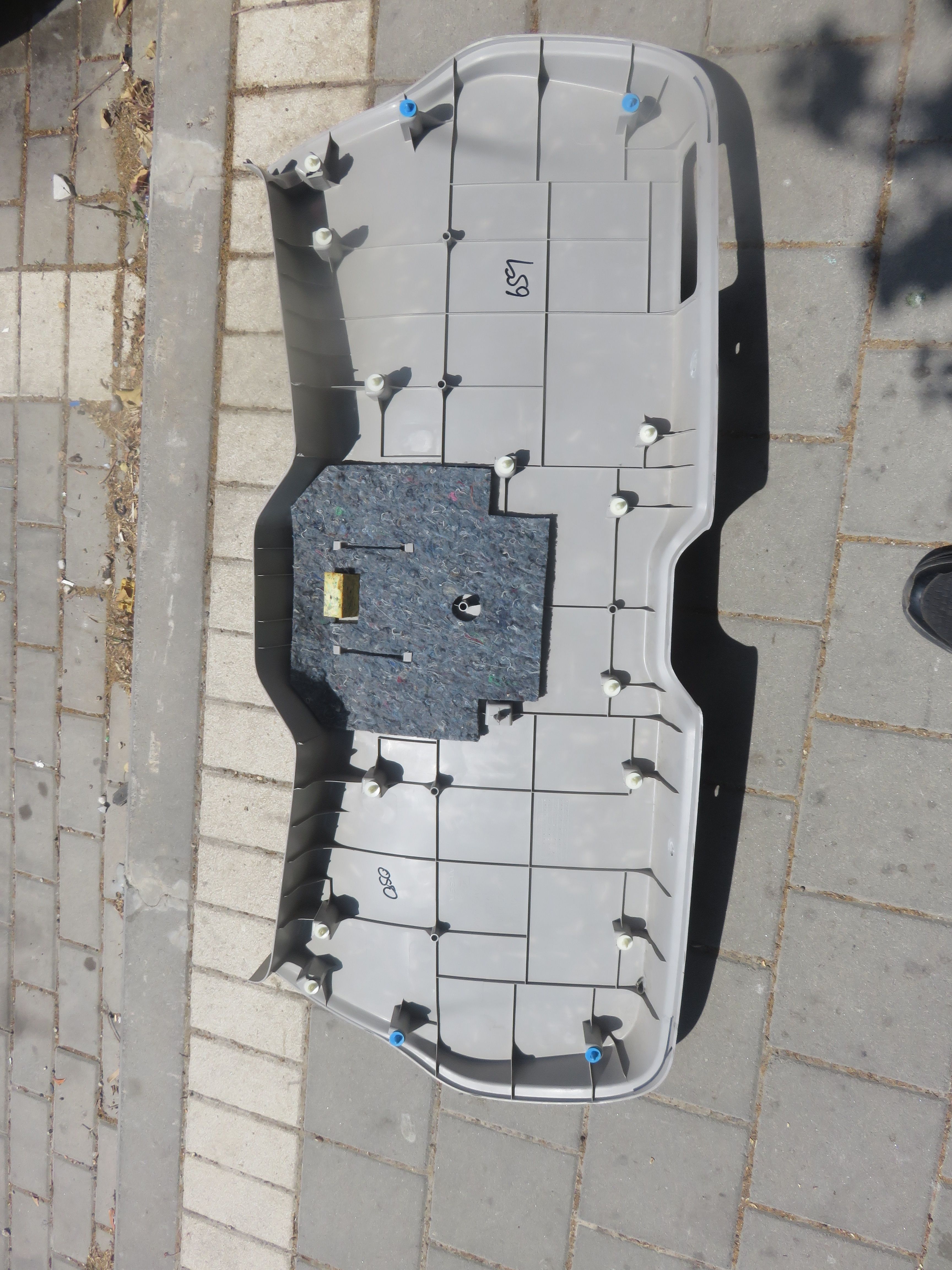

        כעת, בעזרת חולצן פלסטיק, נתחיל לפרק בעדינות את כיסוי הפלסטיק הפנימי של דלת תא המטען. שימו לב: הכיסוי מלא בקליפסים (16, למעשה, 12 לבנים ו-4 כחולים שהם קצת יותר קצרים מהלבנים), ועל מנת לא לשבור שום דבר - יש לעשות זאת לאט ובעדינות, עם הפעלת לחץ מכל הכיוונים.
        הוצאנו את הכיסוי בהצלחה מבלי לשבור שום דבר:
        (אם קליפס יצא ממקומו מבלי להישבר, ניתן להחזירו למקומו, אנחנו רוצים את הקליפסים במקומם על הכיסוי, ולא בחוריהם שבדלת).

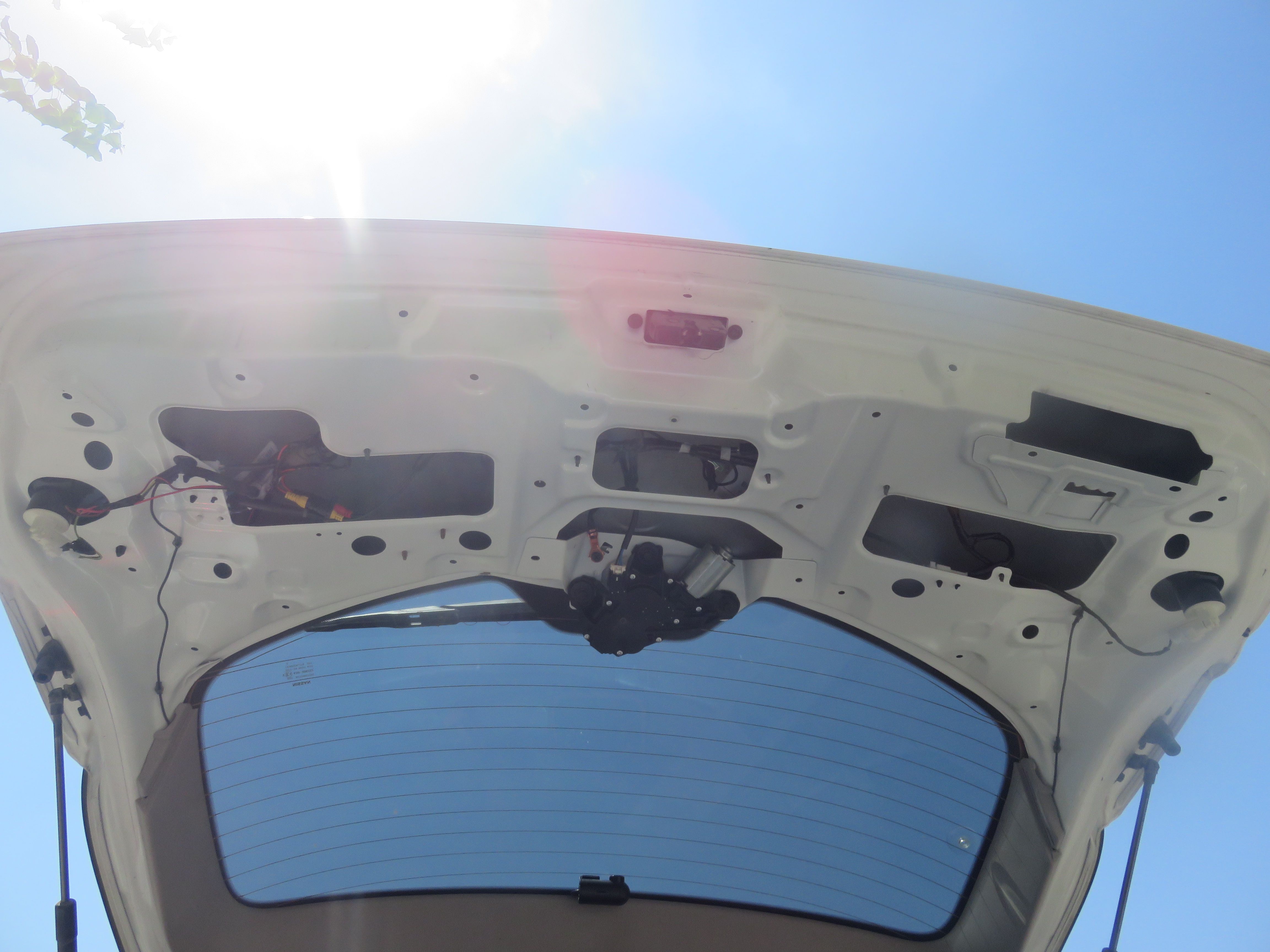

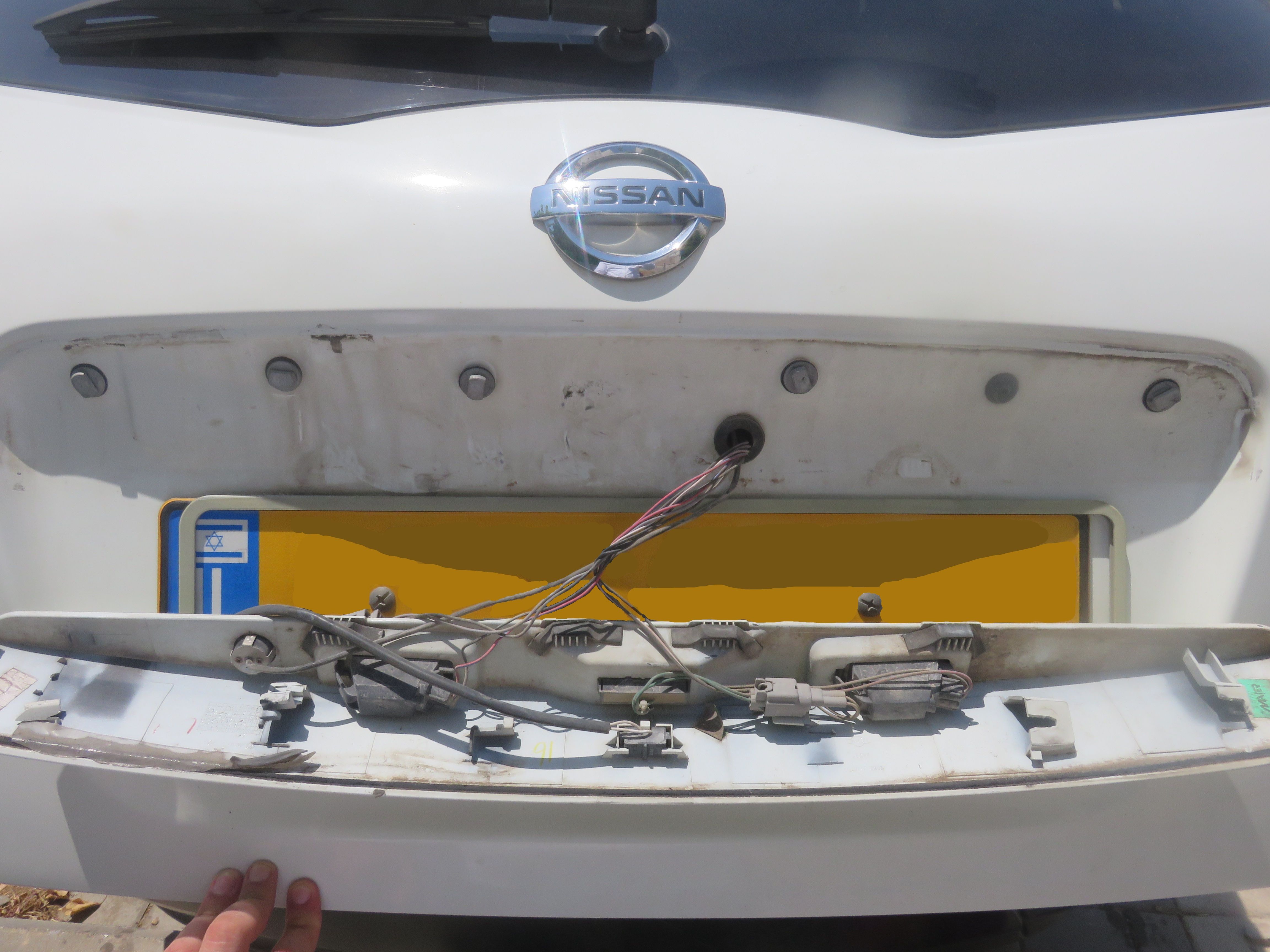

        נניח אותו ונתבונן בדלת תא המטען שחשפנו:

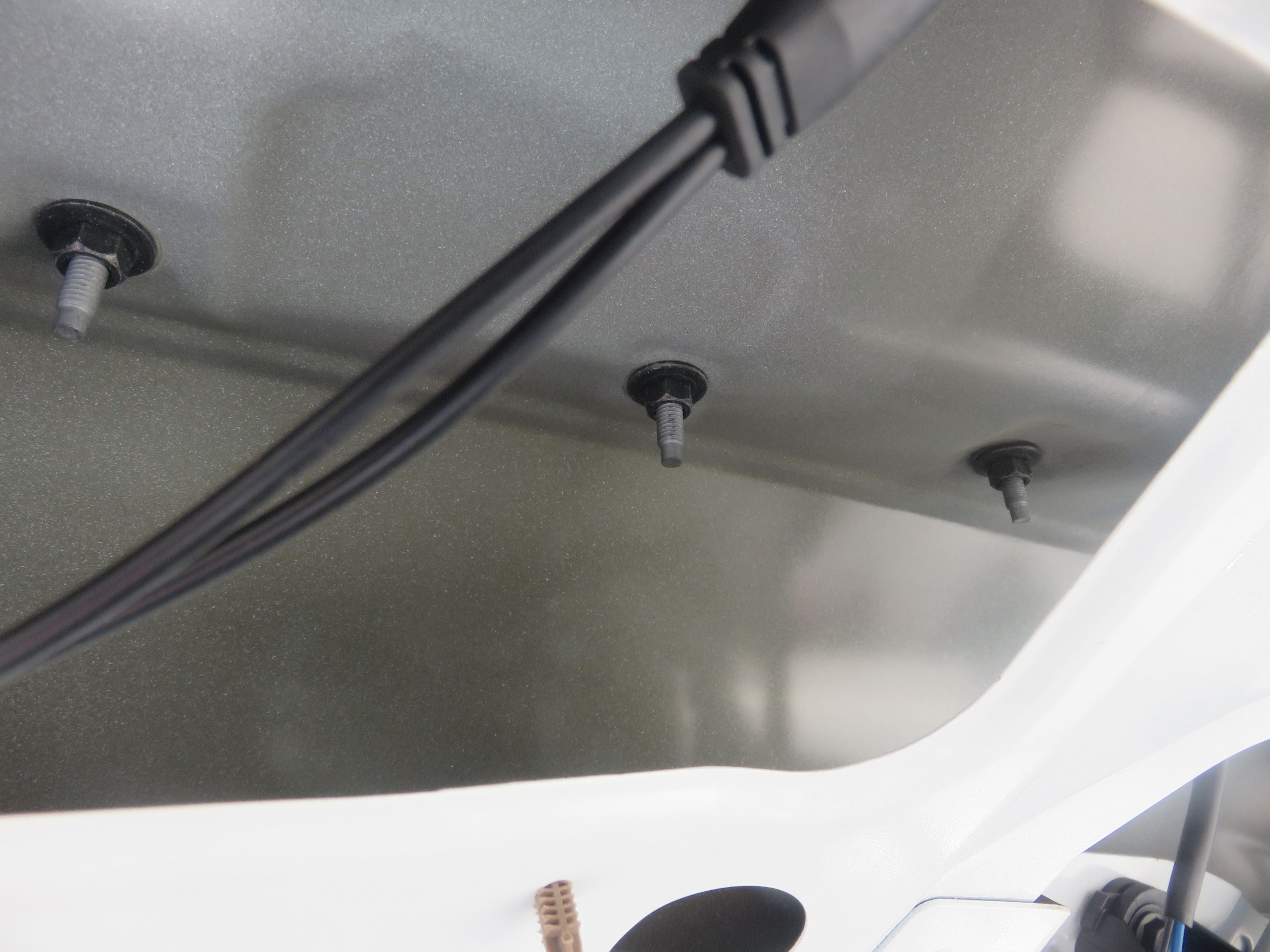

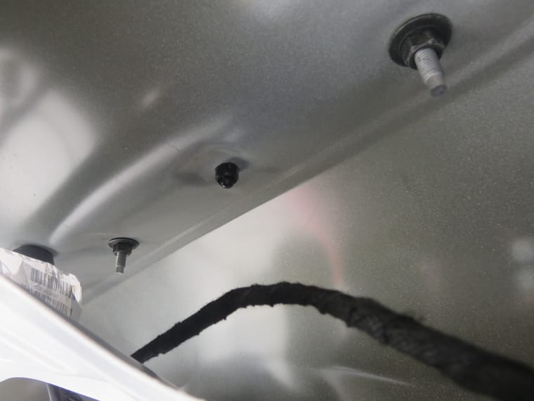

        לפנינו 6 ברגים סגורים באומים:
        בשלב זה גיליתי שבורג אחד חסר אצלי, כנראה בהתעסקות של מתקין מצלמת הרוורס, שלא הותקנה כשהרכב היה תחת ידי, אלא אצל הבעלים הקודמים.
        במקום הבורג היה תופסן קשוח מאוד, שהואיל והוא מפריע לתיקון - העפתי אותו והחלפתי אותו עם בורג מהאמצע).
        נפתח את האומים והברגים יתנתקו, ונוכל להסיר את הכנף:
        (לא לפחד משבירות של קליפסים בתוך הכנף, מי שישרוד - נשבור אותו אח"כ 😊 )

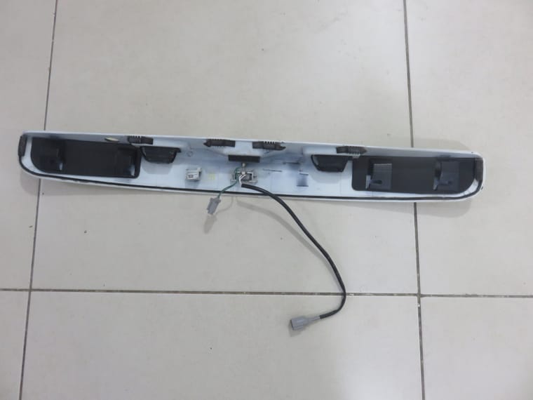

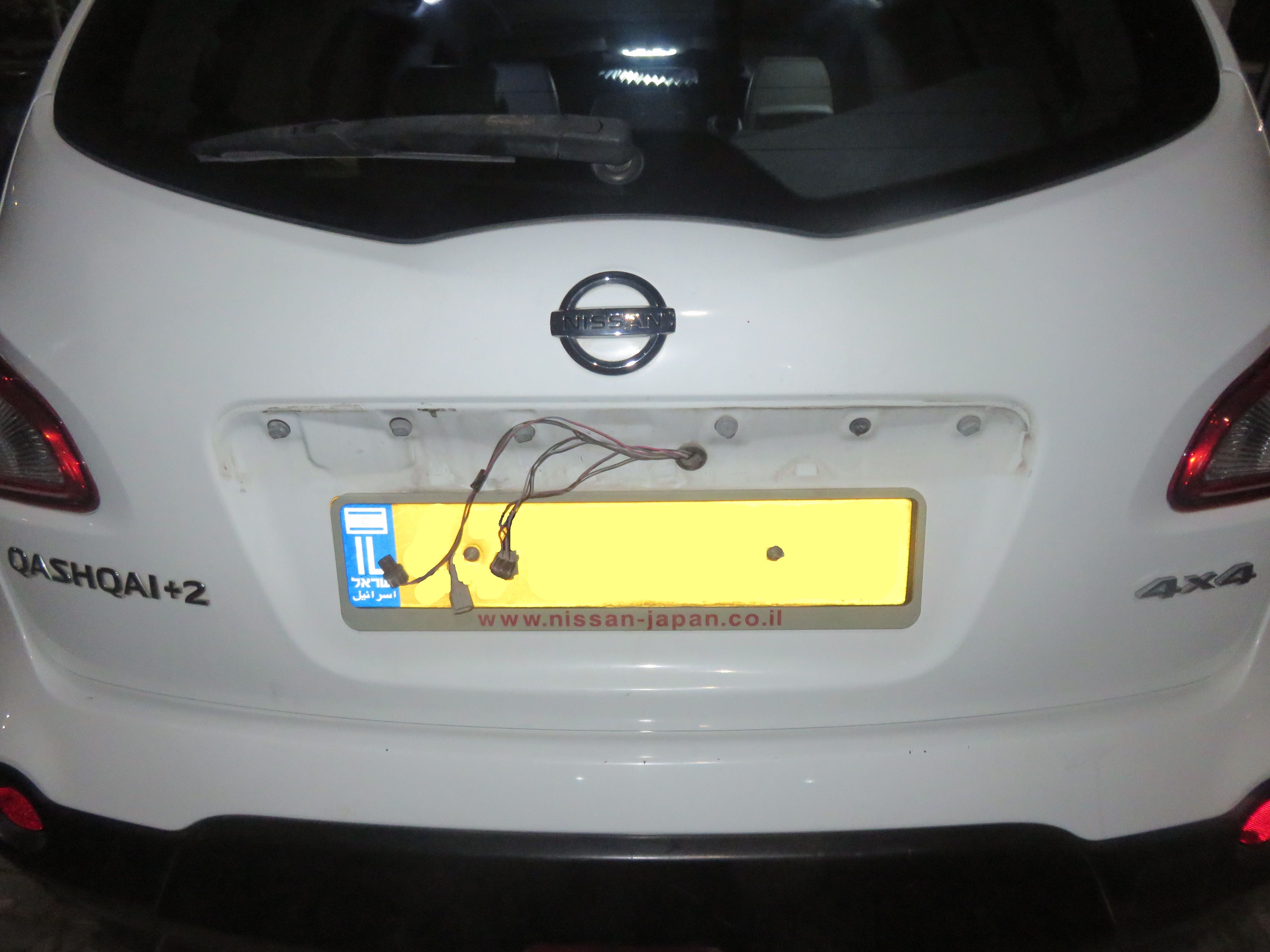

        בשלב זה ננתק את חוטי החשמל, 2 נורות של לוחית הרישוי (רבע סיבוב נגד כיוון השעון מוציא את הנורה מבית המנורה), את מצלמת הרוורס (מסוג קדח, ולכן היה צריך להוציא אותה לגמרי), את החשמל של כפתור הפתיחה, ובמקרה שלי (טקנה, עם מפתח חכם) יש גם את החשמל של כפתור הפתיחה והנעילה של הרכב, בזיהוי המפתח החכם בסביבה).
        לאחר שכל זה נותק (אני הוצאתי גם את הנורות ממקומן, למקרה שאיזה איניש דלא מעלי יתעניין לו בנורות לד כאלו),

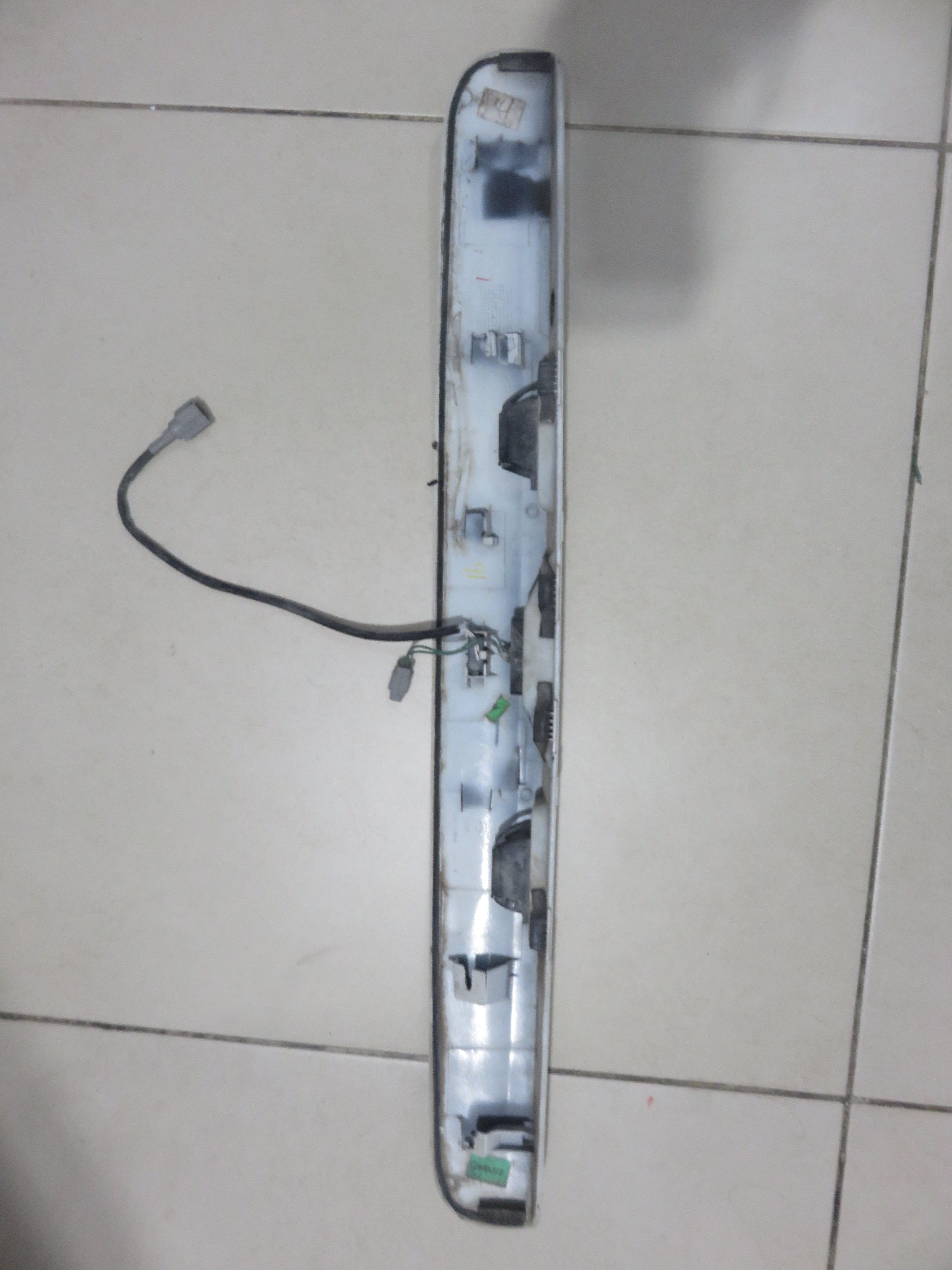

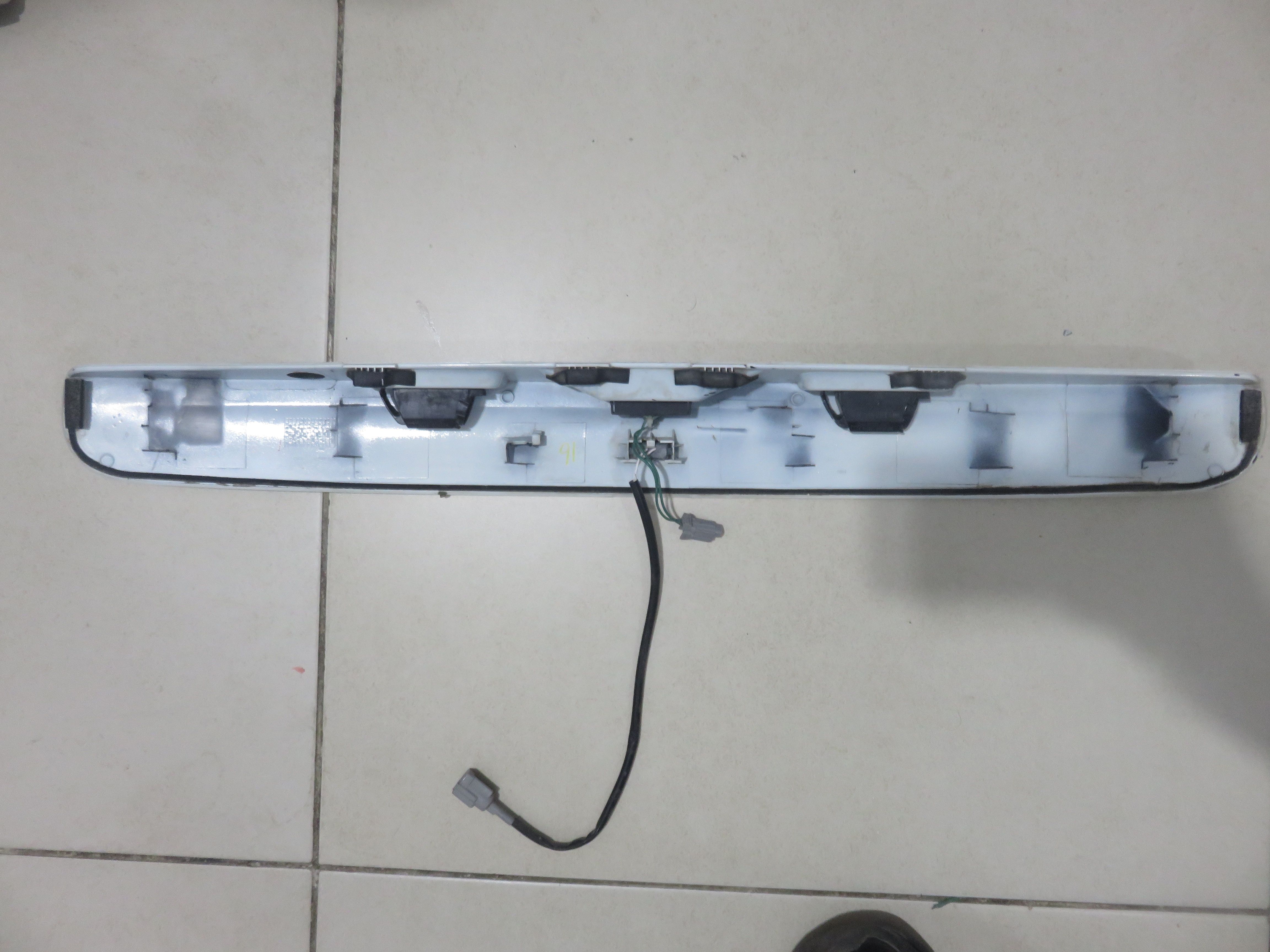

        לקחתי הביתה את החלק, שכעת נראה כך:

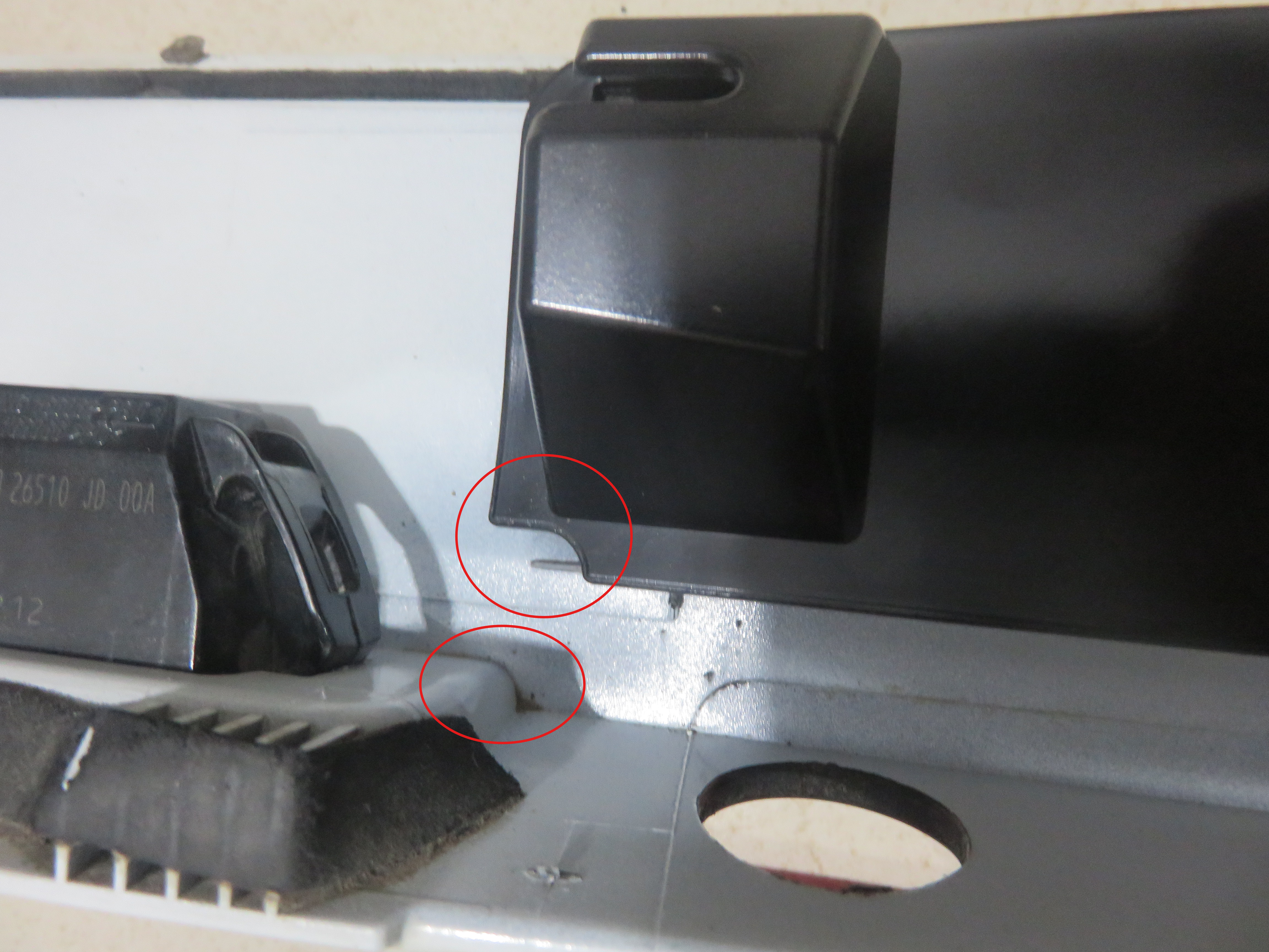

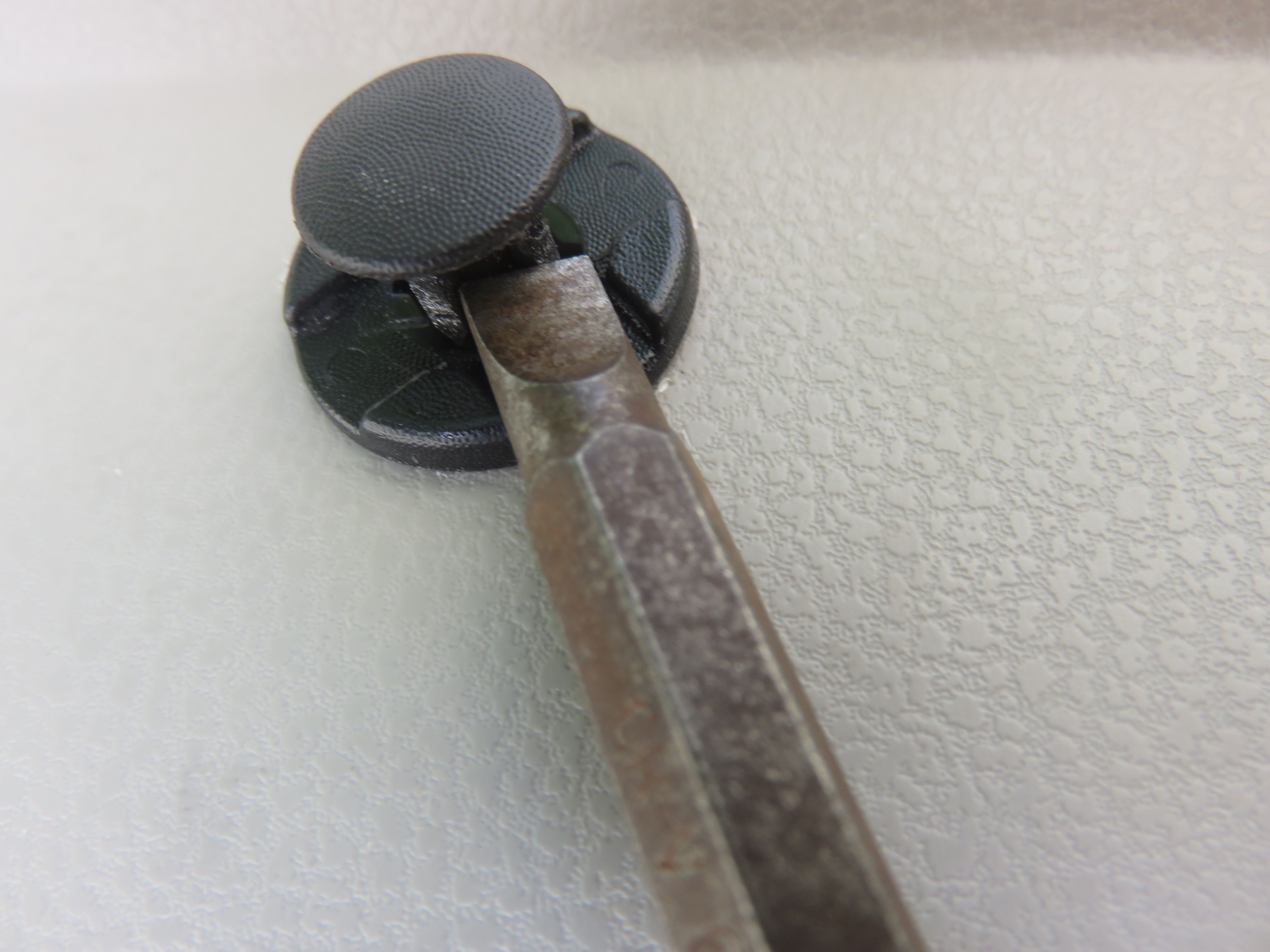

        בעזרת מברג שטוח (ואפשר להיעזר בנייר ליטוש עדין) “גילחתי” את השאריות של התופסנים המקוריים (שהפלסטיק שלהם כ"כ רך עד שתלשתי הכל בקלות באצבעות, ורק נשארו כמה “זיפים” לגלח…), עד לקבלת פני שטח חלקים, ע"מ שהחלקים החדשים יוכלו להידבק שם היטב.
        כמובן (השתא דאתינא להכא) שגם ניצלתי את ההזדמנות לנקות שם היטב, ולסיום החלק נראה כך:

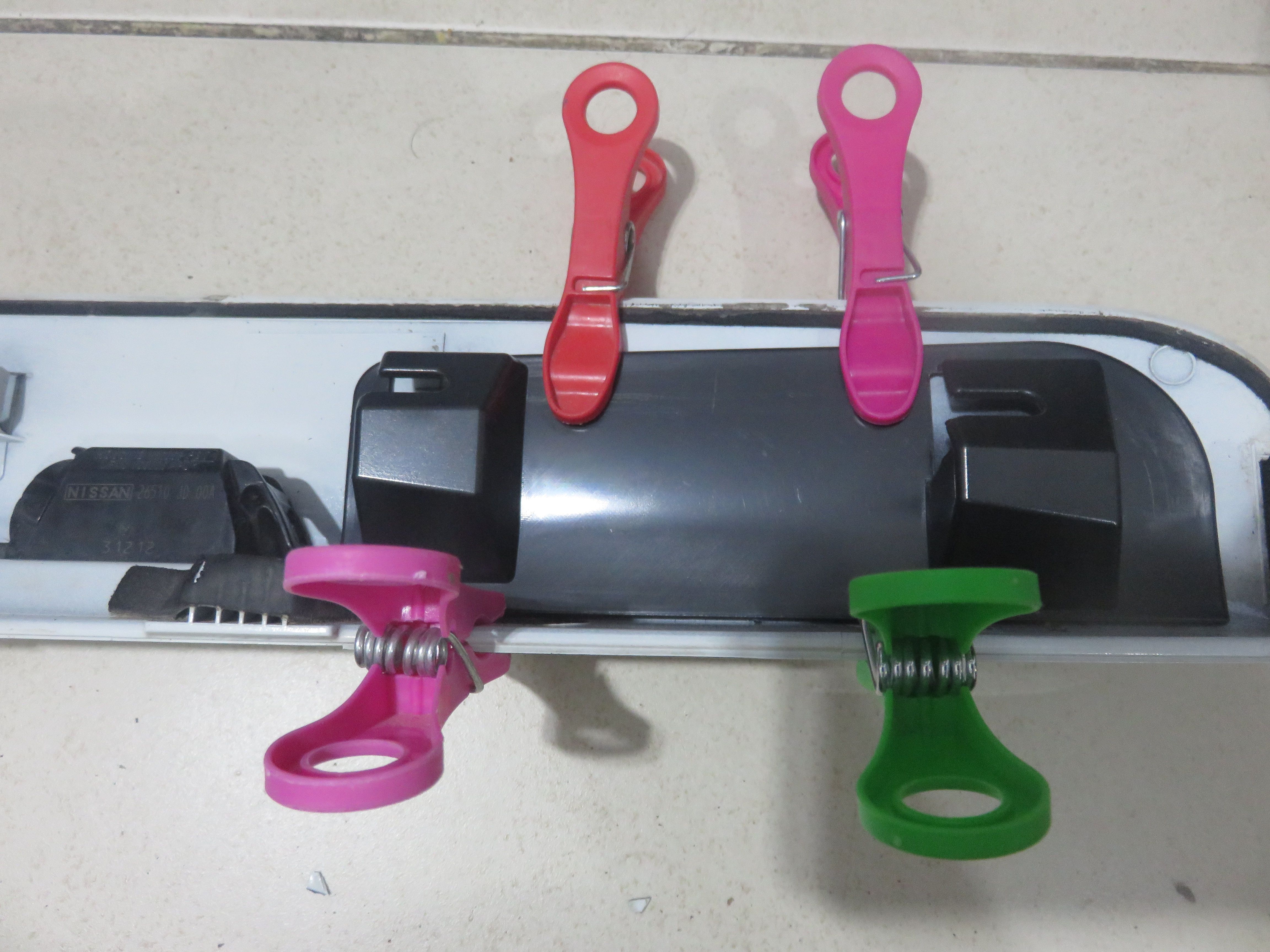

        כדי לוודא שאתם לא מדביקים לא במקום, מלבד העובדה שמדובר בשני חלקים שכל אחד בעל צורה מתאימה לצד הייעודי שלו בכנף, יש מגרעת שנועדה להיצמד לאחותה שבכנף, ובהצמדה זו תדעו נאמנה שהכל במקומו המדוייק:
        לצורך ההדבקה המיטבית, השתמשתי בדבק מגע, ולכן, משיקוליי, בחרתי לעשות את התיקון ביום הששי קודם חצות היום, וכך הדבק עשה את עבודתו עד למוצאי השבת, אז הרכבתי את החלק המתוקן.
        כאן לצערי לא היו ברשותי מלחציים עם ראש עדין ומתאים לפלסטיק, ולכן תפסתי את החלקים במקומם אל הכנף עם…אטבי כביסה: 😂
        במוצ"ש עבודת התיקון הסתיימה והנה החלק לפניכם:

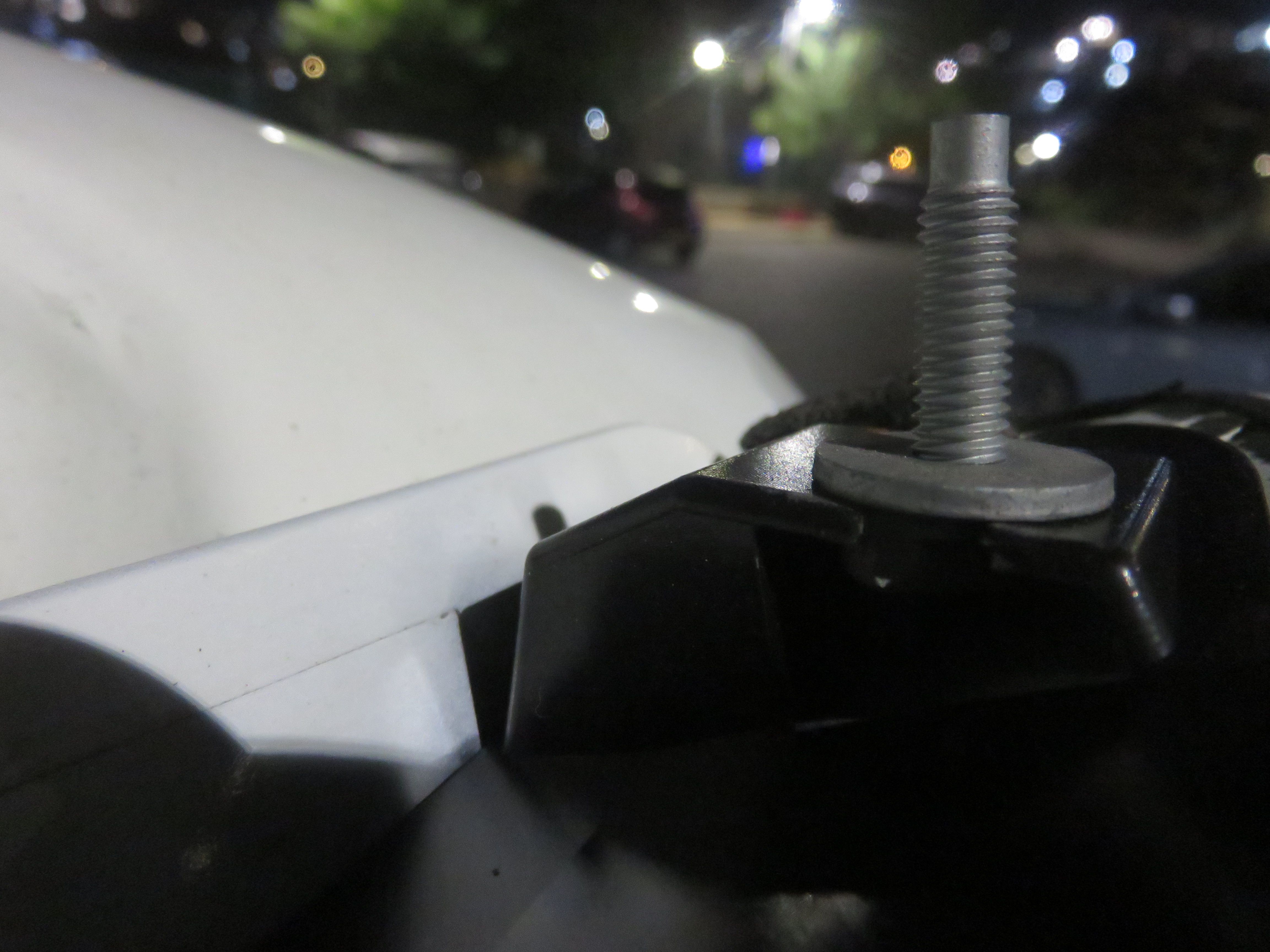

        כעת נחבר את ארבעת הברגים הקיצוניים (2 לימין ו-2 לשמאל) אל התופסנים בצורה הזו:
        נשחיל כך את כל הברגים בו זמנית אל חוריהם, ועם היד נבריג את האומים לתפיסת הכנף, לאחר מכן נחזק את האומים עם מפתח שוודי או ג’אפקה עוד סיבוב אחד, לא יותר! (שיהיה הדוק, ולא יישבר הפלסטיק). תוך כדי נוודא שהחוטים לא בורחים החוצה, ויושבים יפה (וכמובן לא מתנתקים, למרות שאין סיכוי שתעשו זאת בטעות).
