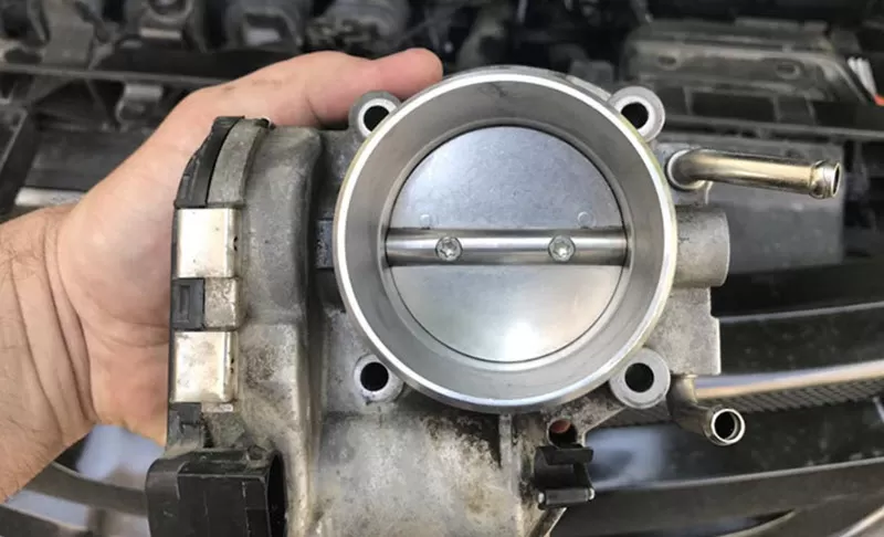

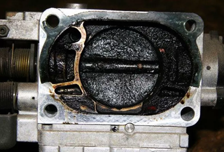

              @פייבל-אשרינו השפרצתי כבר מקודם ספריי קרבוטרים על המצערת מבחוץ וייבשתי בטישו
              אבל זה לא היה כמעט מלוכלך
              (לא כמו התמונה המלוכלכת וגם לא כמו הנקיה…(התמונות לא ממני))
              • פייבל אשרינופ פייבל אשרינו
                @פייבל-אשרינו כתב ביכול להיות שזה פלאגים?:
                (לא כמו התמונה המלוכלכת וגם לא כמו הנקיה…(מידרג))
                כשהפרפר פתוח?
                  כשהפרפר פתוח?

                  @גיל לא
                  איך אני יכול לפתוח את הפרפר?

                    @פייבל-אשרינו וגם החומר יכול להיכנס אז לתוך המערכת
                    זה לא בעיה?
                      @גיל לא
                      אין היגיון לנקות מצערת סגורה, כל הפיח נמצא מבפנים…
                      עם האצבע מספיק. למרות שלטעמי עדיף לפרק מצערת.
                      זה לא בעיה?
                      לא.
                        @גיל לא
                        זה לא בעיה?
                        לא.

                        @גיל ניסיתי לדחוף עם האצבע ולא הצלחתי
                        וזה לא סיכון של אטמים וכו לפתוח?
                          כתב ב נערך לאחרונה על ידי גיל
                          כנראה שהכבל מפריע לך, או שנגעת בצד הלא נכון. צד אחד נכנס, צד אחד יוצא. לחיצה על הדוושה של הגז תפתח אותו לגמרי, אבל תצטרך מישהו שיעזור לך.
                          ולא.
                            ולא.

                            @גיל אז פתחתי את הפרפר והשפרצתי גם לבפנים וכמובן נכנס גם למנוע…
                            הרכב אח"כ לא הצליח להתניע מיד אבל אחרי כמה נסיונות הוא התניע
                            ו…הבעיה לא חלפה
