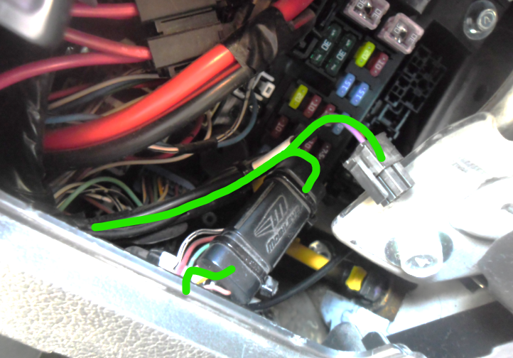

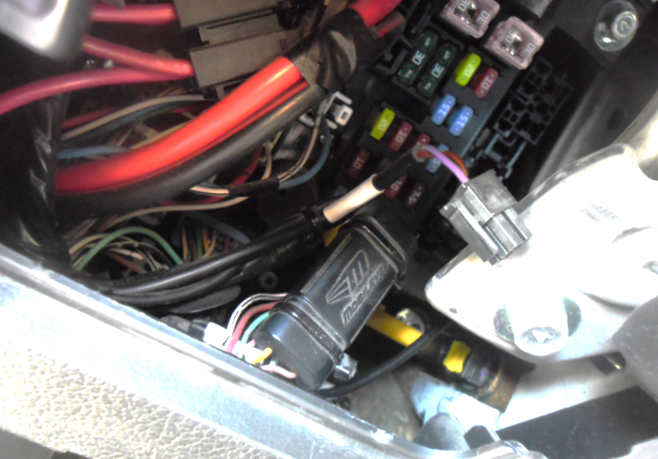

                                          מרדכי 0
                                          @פתוח-לשמוע
                                          ישבתי על זה עכשיו שוב.
                                          פתחתי את הקופסא שצילמתי
                                          מלמטה יוצא ממנה שני חוטים, צהוב וחום הם מחוברים לשקע הOBDעוברים דרך הקופסא ומהצד שני ממשיכים לתוככי האוטו, מחוברים לכבלים אחרים, לא הצלחתי להבין לאו הם מגיעים.
                                          חוץ מזה בתוך הקופסא יש לוח חשמל קטן שיוצא ממנו כבל שחור רק לצד אחד ולדעתי הוא מגיע עד הצג שיושב בפינה על הדשבורד.
                                          מעבר לזה לא הצלחתי להבין מאיפה הוא לוקח חשמל
