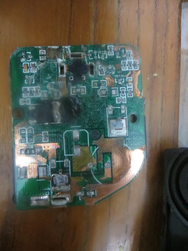

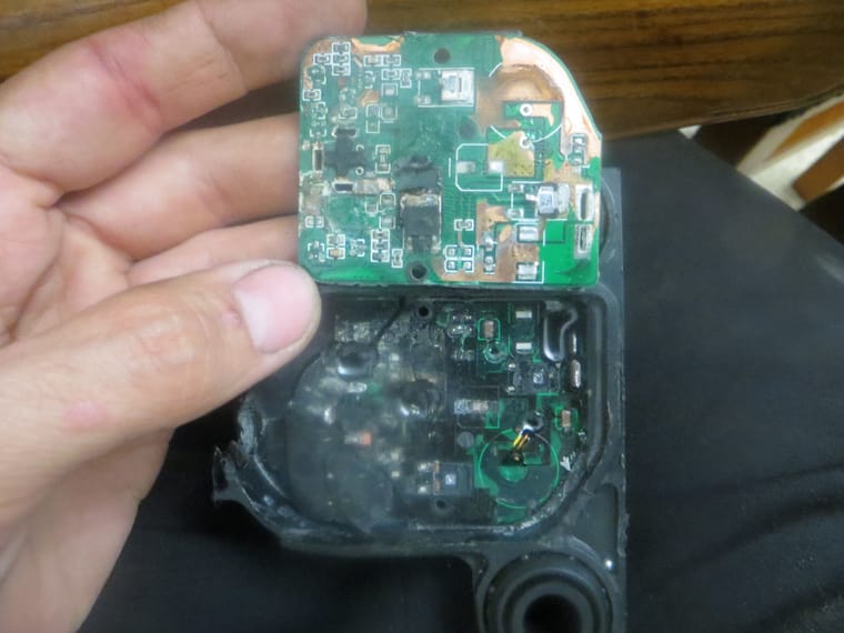

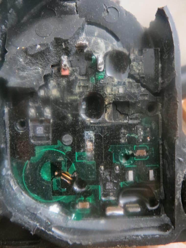

                          לסיכום הנושא החלטתי לפנק אתכם בדוגמה של ‘מישהו’ שניסה לתקן את המשאבה.
                          ניתן לראות איך כל הרכיבים נשארו בתוך היציקה, וגם לשלב הזה היה צריך להתאמץ כדי להגיע.
