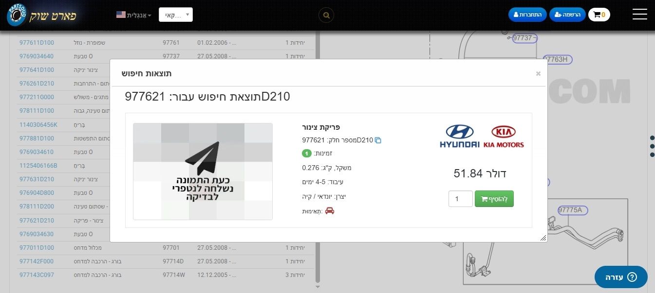

                  מישהו יכול לעזור למצוא אותו בעלי אקספרס? מק"ט
                  קישור לחלק - https://partsouq.com/en/catalog/genuine/unit?c=KIA202404&ssd=%24*KwEpBCU8b39vSnp2bklwDAtGZFN9bUwvfDY0EGA4fj4hOFhTYGByaDgnPlU4YGEXIjlvTC9_b2JdZGA_ciE4JCsiLSsucG4tZUx4dE0ofms6DCs5eT8mOVFYShAcBVUqKz43OHg9eG4bUlsvLCkuLStgYHJ2OCc-WVFKKA5-ZipYPzA5aT8lYApyNzhrPiE4VlEDChcuKCwvIi0vK3d_YC04YGJEWmhsEnkfRH4kT091PGEdExAtIi8tZUVtbDYMBl5SVF9XX1RbBwIESE5PVVVdY0AyPyZbUVNdXV0oLXN_aSwoKSkoKithKyE3TmhxSilafn42Y2E0UTJXXk9PTxcCYC01JCsiLSsucAAAAACLWoFJ%24&vid=1342934214&cid=952189128&uid=754044218&q=KNAFG521397245306
                  • דוד שמשד דוד שמש

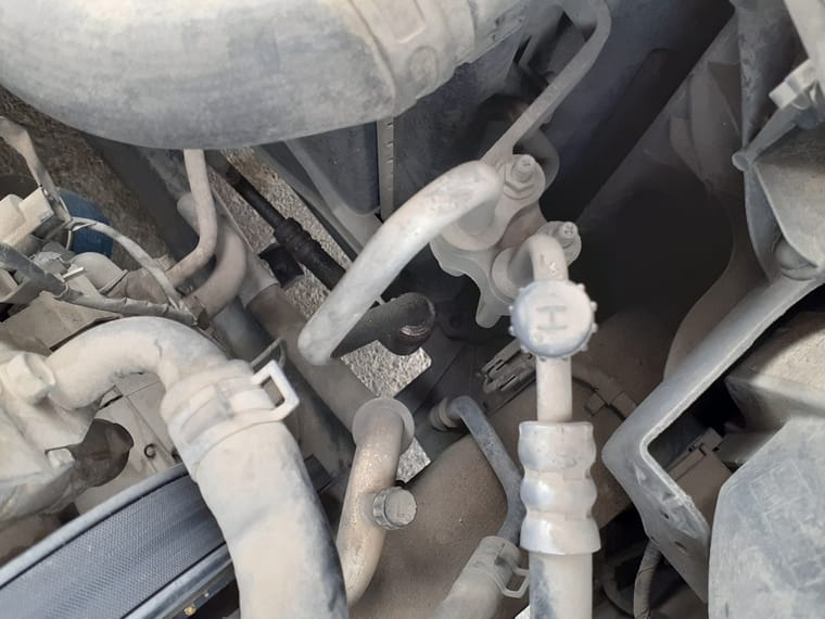

                    @דוד-שמש יש לך תמונה של החלק, תמונה אמיתית ולא של תרשים?
                    דוד שמשד תגובה 1 תגובה אחרונה
                      דוד שמשד מנותק
                      דוד שמשד מנותק
                      דוד שמש
                      @גיל תמונה לא ברורה דיה אבל אולי - הצינור הדק המזיע
