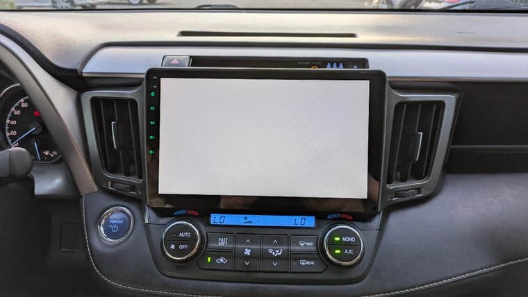

        קניתי את הצמה ואחרי הרבה נסיונות וכמה פיוזים שנשרפו הצלחתי להפעיל את המערכת.
        הבעיה היא שעכשיו יש את המסך הזה של החימום מושבים תקוע ואי אפשר לסגור אותו
        מה אפשר לעשות?

        @elazar תנתק את הקנבס ואז תגדיר בהגדרות את הסוג רכב ואחרי זה תחבר

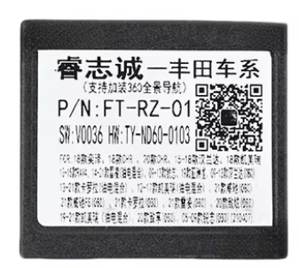

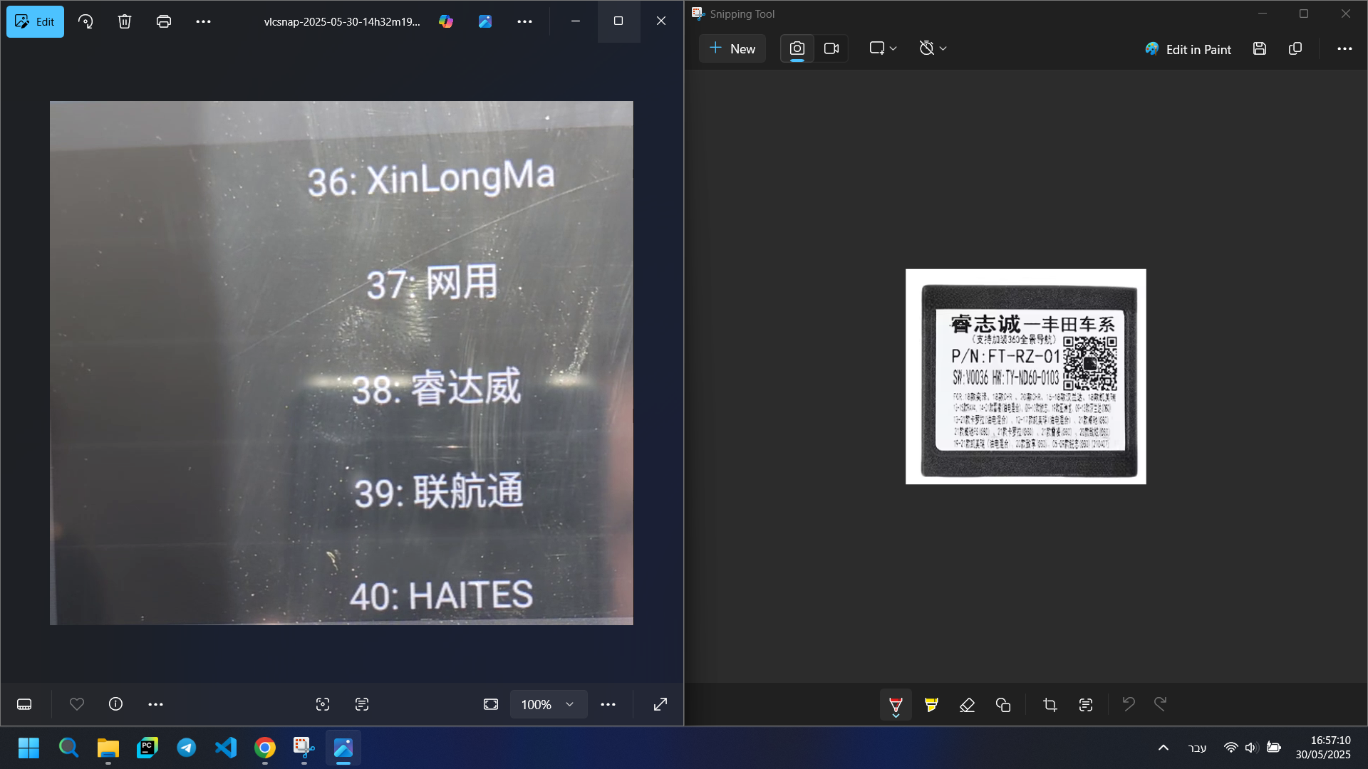

                          elazar
                          כתב ב נערך לאחרונה על ידי elazar
                          @Yair כתב בטויוטה rav4 עזרה בהתקנת המערכת והקנבס:
                          אתה צריך לבחור דבר ראשון את החברה של הקנבס (כתוב מאחורה)
                          אה חחח איך לא חשבתי על זה
                          כתוב על הcanbus בסינית וזה כנראה השם של החברה
                          ברשימה הזאת יש הרבה אופציות בסינית
                          אני אנסה לבדוק אם יש קישקושים זהים חחח
                          עריכה:
                          נראה שזה אופציה 38
                          זה לא זהה אבל די דומה
                          Y תגובה 1 תגובה אחרונה

                            Yair
                            elazarE תגובה 1 תגובה אחרונה
                            • Y Yair
                              elazarE מנותק
                              elazarE מנותק
                              elazar
                              כן תרגמתי גם ואז ראיתי שזה לא זהה אבל יש מצב שזה יתאים
                              מקסימום אני אעבור שם על הרבה אופציות עד שיהיה משהו שיעבוד
                              ומעניין גם אם אופציה 37 זה באמת חיפוש באינטרנט או שזה תרגום לא מדויק
                              • אלוף העולם 1א מנותק
                                #33
                                זה קנבס של raise

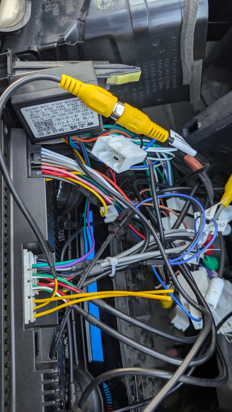

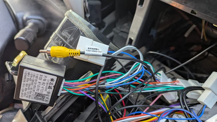

                                              elazar
                                              #40
                                              @מוטי-ברנד כתב בטויוטה rav4 עזרה בהתקנת המערכת והקנבס:
                                              כי יש שם 2 בננות צהובות או שהתקינו מצלמה לא מקורית ואז זה דגם אחר
                                              לא ראיתי בכלל בננות צהובות היו רק קונקטורים לבנים
                                              יש מצב שפיספסתי משהו אני אבדוק שוב
                                              שכתוב אין קליטה
                                              כן זה מה שכתוב
                                              כאילו עולה המסך עם הקווים של החניה וכתוב אין קליטת מצלמה או משהו כזה
