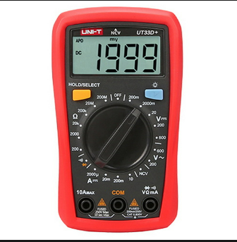

        2. “מולטימטר” (רב מודד)
          נכוון אותו למצב של ציפצוף נמקם בשני צדדי הנתיך את החוט האדום והחוט השחור
          אם מצפצף הנתיך תקין ונעבור לבדוק את הנתיך הבא כך הלאה עד שלא יצפצף ונדע שמצאנו את החמר

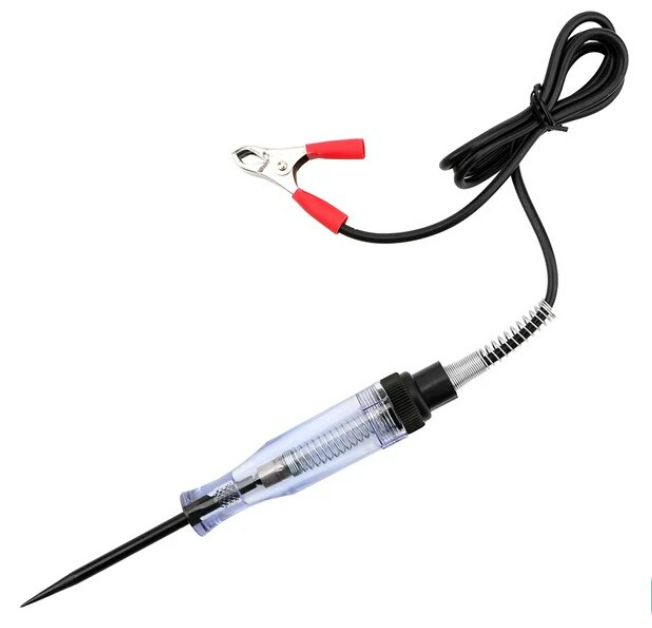

        3. טסטר לרכב
          נחבר את הצבת בשלילי של המצבר או בכל מקום בשילדת הרכב (לא מקום צבוע) ועם המברג ניגע בשני צדדי הפיוז אם באחד מהצדדים לא נדלקת הנורה של הטסטר הפיוז שרוף ויש להחליפו ואם בשני הצדדים נדלק הטסטר הפיוז תקין ונעבור לבדיקת הפיוזים הבאים

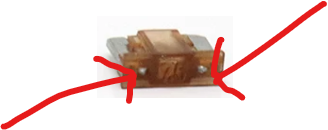

        בכול אופן פיוז שרוף נראה ככה👇 הימני תקין השמאלי תקול שימו לב ל U שנחתך

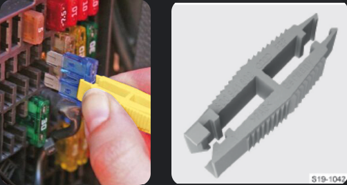

        נשלוף אותו בעזרת חולץ פיוזים
        ונכניס את החדש. בלא מעט רכבים יש חולץ כזה מונח איפה שהוא בבית הפיוזים במכסה המנוע או ליד הנהג

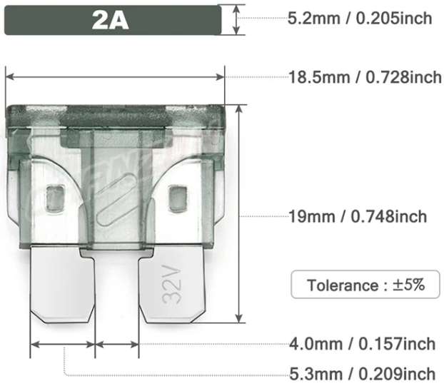

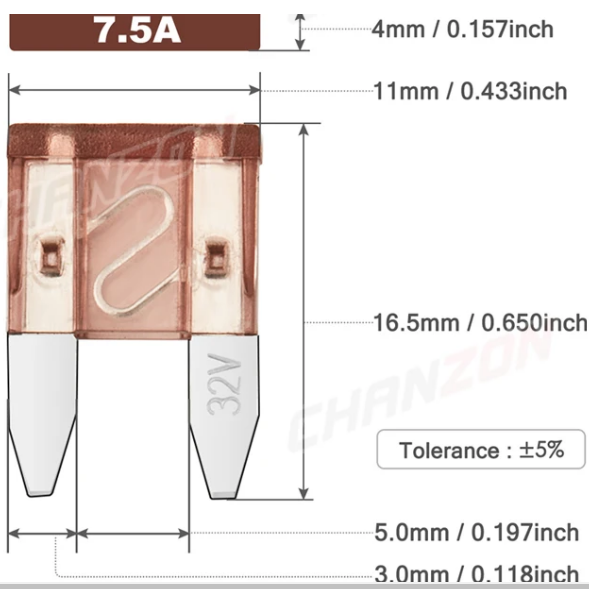

        אוקיי אז איזה פיוזים אני צריך? יש כל כך הרבה סוגים תבדקו איזה יש אצלכם ולפי זה תדעו מה אתם צריכים להחזיק אצלכם ברכב בגדול יש 3 סוגים עיקריים
        1 מדיום
