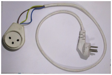

        אפשרות שניה: להכין מאריך מפוצל (בהמשך תמונה) לחבר את התקע לחשמל בקיר ואת השקע למכשיר, להפעיל את המכשיר ולהכניס לצבת של הרב מודד את חוט הפאזה (חום) או את חוט אפס (כחול) הצג יראה כמה אמפר צורך המכשיר כעת. (ניתן להוציא את הפרובים בבדיקה זו)

        והנה תמונת מאריך מפוצל
        מומלץ להכין כזה - למי שקונה רב מודד עם צבת

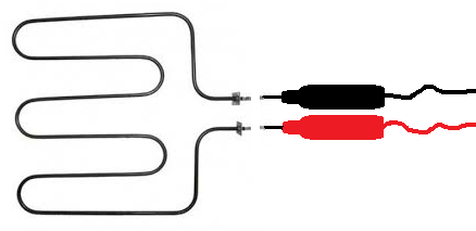

        אופן מדידת התנגדות
        כאשר ברצוני לבדוק אם גוף חימום תקין (לדוגמא) אני בודק באמצעות בדיקת התנגדות.
        כוון את בורר המצבים למדידת אומים Ω
        התנגדות נמדדת באומים (=אוהמים) והסימן - Ω
        יש לנתק את המכשיר מהחשמל ואת הרכיב הנבדק מהחוטים המחוברים אליו ולחבר פרוב אחד לנקודת כניסת החשמל אחד ופרוב שני לנקודת היציאה, כך נדע כמה התנגדות יש לו.
        בתמונה גוף חימום של תנור, ציירתי לידו פרובים, במדידה זו אין משמעות לחיובי ולשלילי.
        רכיב שיש לו התנגדות נקרא “נגד”.
        גופי חימום אמורים להתנגד בשיעור של אומים. סלילי נחושת שונים (ברז חשמלי של מכונת כביסה או משאבה חשמלית לדוגמא) בקילו אום.
        ככל שיש פחות אומים – לנגד יש יותר צריכת חשמל והוא יהיה יותר חם.
