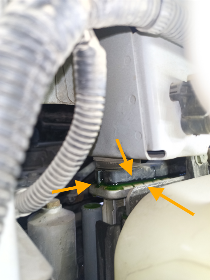

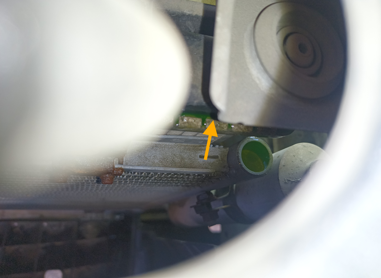

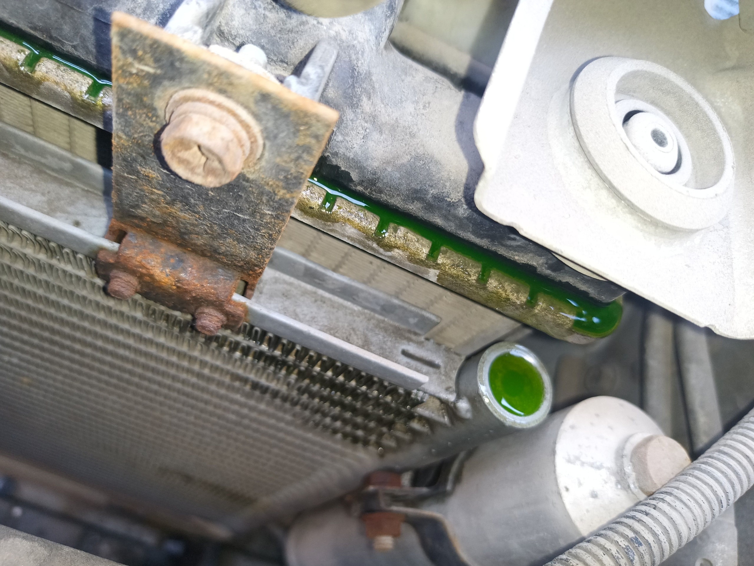

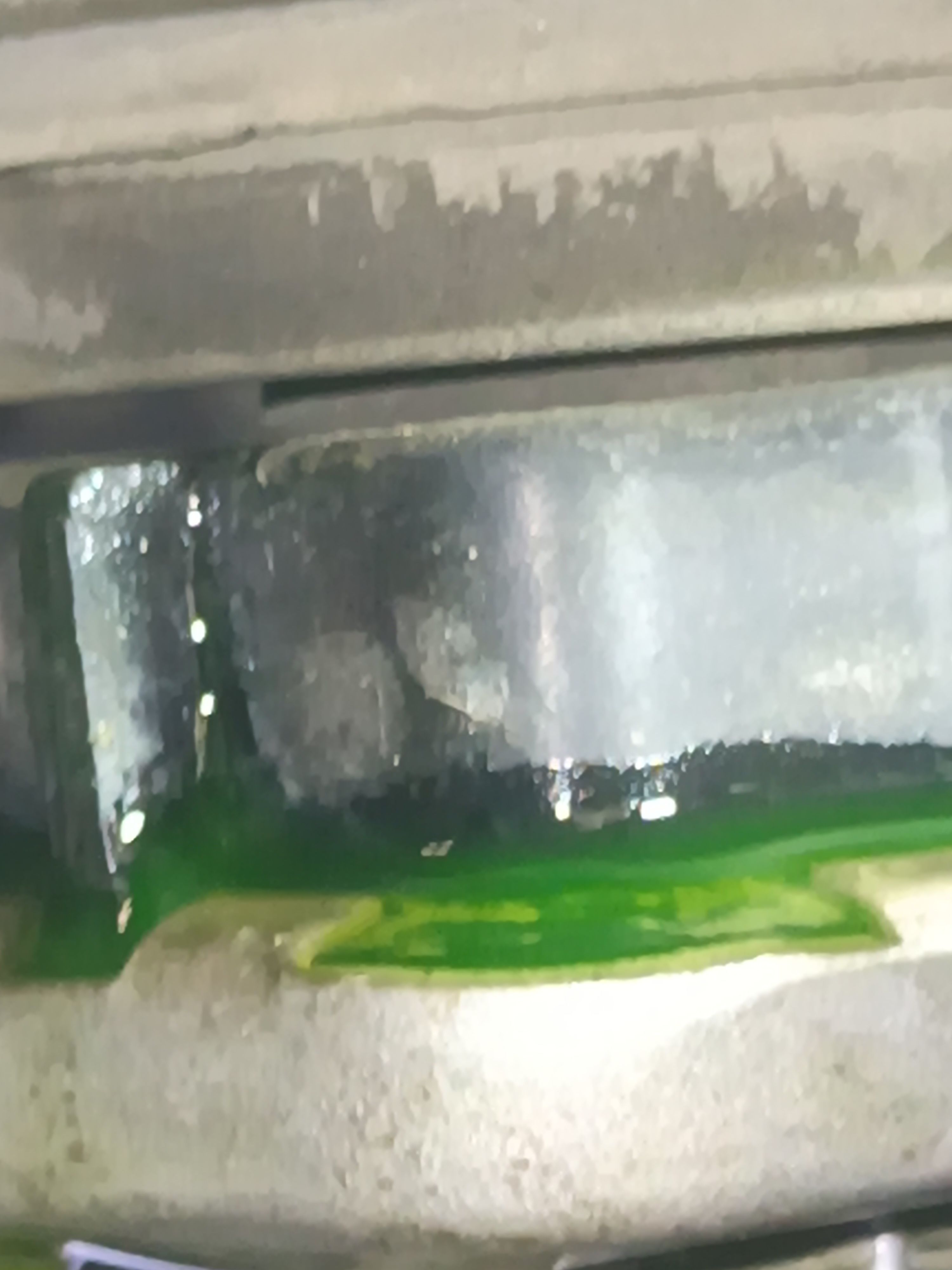

        הבוקר אחרי נסיעה קצרה.
        ראיתי שלולית נוזל קירור ליד האוטו, מיד בדקתי וב"ה רק מהמיכל רזרבי היה חסר המון.
        לפני כמה ימים זה היה על המקסימום והיום מתחת למינימום, בפקק מילוי ב"ה לא ראיתי חוסר.
        יש נזילה בין הרדיאטור (מלמעה) לבין חלק אחר מעליו, שלא יודע מה שמו.
        אשמח לדעת מה הכיוונים של התקלה ועליות תיקון ורמת קושי העבודה.
        מצרף כמה צילומים בספוילר:
        צילום מרחוק שתבינו מאיזה זווית אני מצלם.
        כאן יותר קרוב:
        ועוד יותר קרוב:
        וכאן ממש עוד יותר קרוב 😉
        אשמח לדעת מה התקלקל, גומיה / שסתום / החלק / הרדיאטור ח"ו…
        קיצער אנא עזרתכם אנשים יקרים!
        תודה מראש לכל העוזרים והמסייעים!!

          אם אני מבין נכון על המסגרת של הרדיאטור שעשויה פלסטיק אתה רואה נזילה, א’‘כ צ’‘ע מדוע לא היה חסר ברדיאטור מים, וע’‘כ צ’'ל שהרדיאטור משך מהעודפים כי היה חסר לו…
          קיצער אם אני מבין נכון צריך להחליף רדיאטור, יש שיאמרו לתקן עם אפוקסי את הפלסטיק אבל מהמידע שלי זה לא מחזיק בחום רב.
          עריכה: בדקת שלא נוזל מאיזור הפקק?
          ואגב אם תצטרך להחליף יש חברה מצויינת ישראלית זולה ‘‘בשן’’.
          משתדל בס''ד להועיל לבני תורה

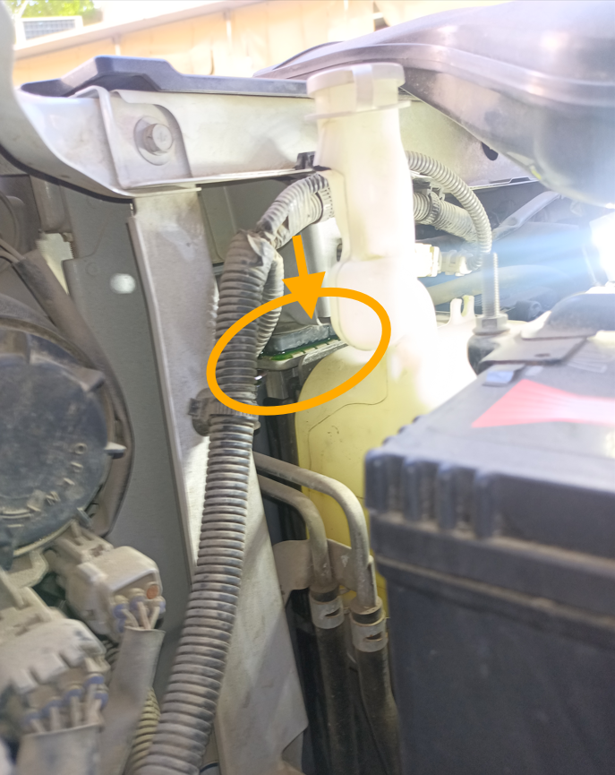

            @חיים-Y0737 תודה על המידע (והעריכות של ההודעה).
            אני מעלה תמונה נוספת מקדימה של הרדיאטור.
            האם זה לא איזה הברגה או גומייה שמחבר שם בין החלקים שהתפוצץ / התייבש?
            האם אכן נראה לך שהרדיאטור עצמו הלך?? 😵
            הצינור בתמונה - צד ימין - התמלא בנוזל ולא משם נוזל.

              התמונה החדשה עדיין חסומה, בכל אופן לא ידוע לי על חלק נוסף מעל הרדיאטור למעט המסגרת שעשויה פלסטיק והיא בעצם חלק מהרדיאטור, ולכן ציינתי שאם זו המסגרת עצמה אין מנוס מהחלפה מלאה [לא נורא בשן חליפי ישראלי עולה בערך 600 החלק ועוד 350 עבודה לא סוף העולם]
              אבל חכה לדעות נוספות, כמו למשל המומחה מס’ 1 בארץ הרב @גיל שליט’'א.

                @חיים-Y0737 תסתכל בתמונה השלישית בפסוט הראשון.
                יש חלק מעל הרדיאטור עם כמה קונקטורים חשמליים. ונראה שהוא מתחבר לתוך הרדיאטור.
                ובין שניהם יוצא הנוזל. בכל אופן נחכה לעוד דעות בעניין.

                  @תודה-לבורא-עולם-0 נראה פלאנג’, אבל התמונה קצת מבלבלת. ואתי ממילא שתייגתי את המומחים האמיתיים…

                    @תודה-לבורא-עולם-0
                    הדוד של הרדיאטור הלך.
                    תביא רדיאטור חדש עדיף יפני וכמה שיותר מהר.
                    בהצלחה!

                        @הכל-בעזרת-השם כתב בנזילה מעל הרדיאוטר, איתור המקור ודרכי טיפול? - אאוטלנדר 2015.:
                        זה מה שהתכוונתי מסגרת, אכן נזכרתי קוראים לזה דוד, תודה.

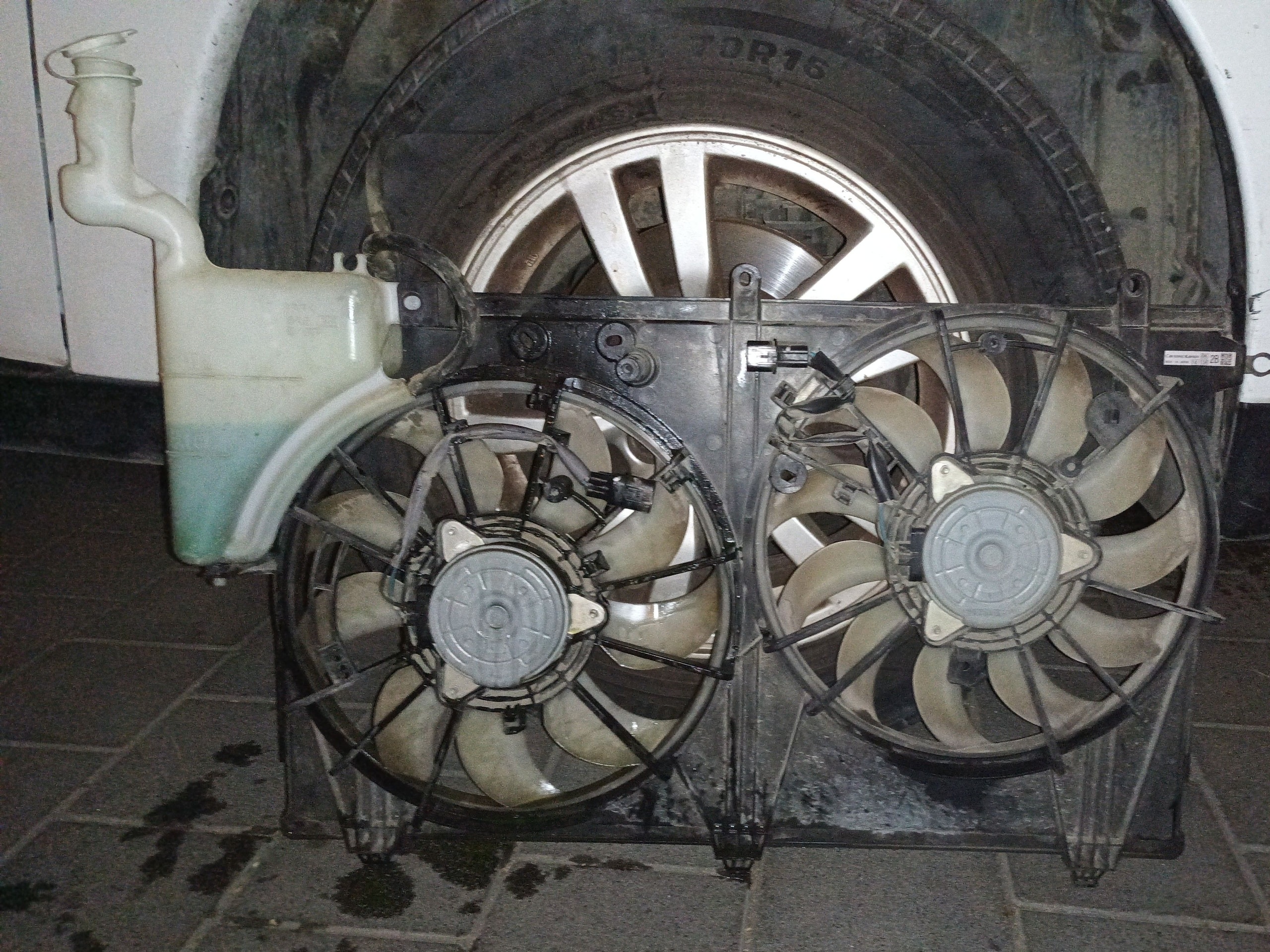

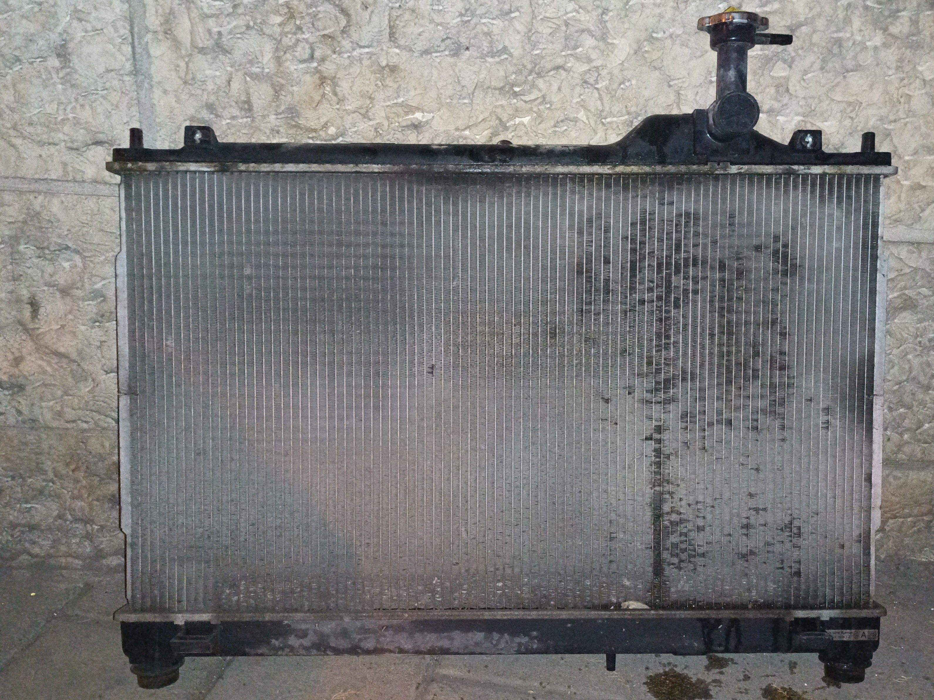

                          אשמח לדעת איפה לזמין?
                          ואשמח בבקשה להמלצות על חברות ספציפיות.
                          יפני הגדרה כוללנית מדי בשבילי.
                          מה עם ההמלצה של @חיים-Y0737 על “בשן”
                          לפני שראיתי את התגובה שלך פירקתי מקדימה, וזה אכן הדוד.
                          כעת אחרי הפירוק זה גם ברור לי, ביחד עם התגובה שלך.
                          עריכה:
                          כמה ניתן לנסוע כך בתוך העיר? האם מעקב חום מנוע מספיק?

                                          @חיים-Y0737 כתב
                                          שאלתי בשבילך כעת את ידידי היקר הרב אבי אדרי המוסכניק
                                          מדהים, תודה רבה!!
                                          תודה על המידע שהבאת בשמו, אינני מכירו, אבל מבין מדבריך שמדובר באחד מקצועי!
                                          איפה אני יכול לראות את המספר שלו, והאם הוא קסניק איך אני יטפל אצלו? אני ירושלמי’ק.
                                          ומאיפה ניתן וכדאי להזמין את הרדיאטור במחיר טוב?
                                          israel_458xv20n
                                          @תודה-לבורא-עולם-0 כתב בנזילה מעל הרדיאוטר, איתור המקור ודרכי טיפול? - אאוטלנדר 2015.:
                                          בעיקרון מבראל, עלה לי אצלו לסיוויק 400 של בשן ובמקומות אחרים רצו 500.
                                          השאלה אם יש לך מישהו שיכול להביא את זה כי משלוח יכול לקחת כמה ימים.
                                          • ט טד לאסו
                                            @תודה-לבורא-עולם-0
                                            הכי זול שתמצא את החלק בירושלים זה ברג’בי בעטרות או בואדי ג’וז
                                            אפשר להתקשר לבקש מחיר 02-6273335 02-5839091
                                            @טד-לאסו @israel_458xv20n תודה לכם, אבדוק את האפשרויות השונות שהציעו כאן.
                                            מה לגבי מוסך מומלץ באזור שלי לעניין הזה? טנקס…
