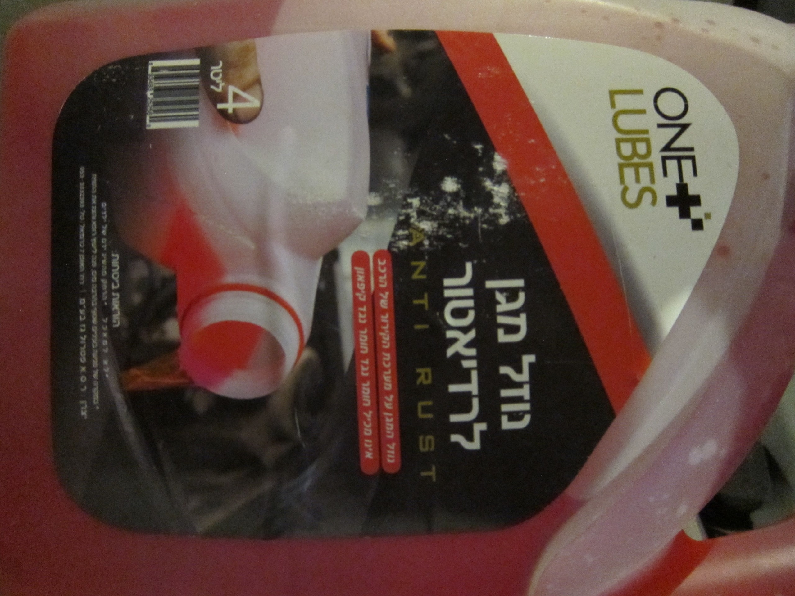

      3. קניתי נוזל קירור ללא תקנים
      19 פוסטים 8 כותבים 609 צפיות
        מעוז צור
        כתב נערך לאחרונה על ידי מעוז צור
        בהמלצת המוסך
        ורק אח"כ לצערי נזכרתי לבדוק את העניין הזה
        מה דעת המומחים ניתן להשתמש בו או עדיף לקנות חדש
        מדובר בקורולה 2005

          @מעוז-צור הבקבוק נראה יותר ישן מהרכב…
          אני מאמין שר’ @יצחק-RS ור’ @גיל יוכלו לעזור לך בעניין

            @מעוז-צור כתוב משהו מאחורה? זה נראה סתם מים עם תוספים נגד קורוזיה.
            כמו המים מחנויות הסטוק ודומיהם.
              מעוז צור
              לא כתוב כלום מאחורה
              וזה די מוזר כי זה מוסך רציני

                @מעוז-צור לעניות דעתי אם קנית את זה למילוי חוסרים זה בסדר גמור (לקורולה 2005), אבל אם אתה מתכנן להחליף את המיים במערכת תקנה מיים איכותיים, ובמיים האלו שהמוסך הביא תשתמש לניקוי המערכת.
                אגב כמה הבקבוק עלה?
                  מעוז צור
                  @דגיג תודה על העזרה אכן מילאתי עימם חסרים
                  ואגב כל כמה זמן באמת מומלץ להחליף את המים
                  ולגבי העלות עלו 50 ש"ח
                  דגיגד תגובה 1 תגובה אחרונה
                  • מ מעוז צור
                    דגיגד מנותק
                    דגיגד מנותק
                    דגיג
                    @מעוז-צור 50 ש"ח זה לא מיים זולים מעניין.
                    לגבי החלפת מיים תסתכל בספר רכב מה מומלץ, בגדול לרכב ישן כזה הייתי מסתכל במיים לראות שאין אבנית קורוזייה או סתם שהמיים נראים ישנים.

                        @מרדכי-2 כתב בקניתי נוזל קירור ללא תקנים:
                        תקנים”
                        יש אורגני ויש לא אורגני צריך לקרוא טוב את התוית
                        הכי טוב תמיד להשקיע 80 ש’'ח ולקנות זירקס אסייתי אדום שמתאים לטויוטה [לשאול את המוכר]
                        יש כאלו לגרמניות שכתוב מפורש תקן G13 וכדומה
                            שלא יעבוד עלי
                            העיקרון הוא שיהיה זהה למה שיש לך בפנים שלא תהיה התנגדות שיכולה לגרום לתקלות במערכת הקירור
                            אם לא יודעים הכי פשוט להחליף את כל הנוזל לסוג איכותי וחסל
