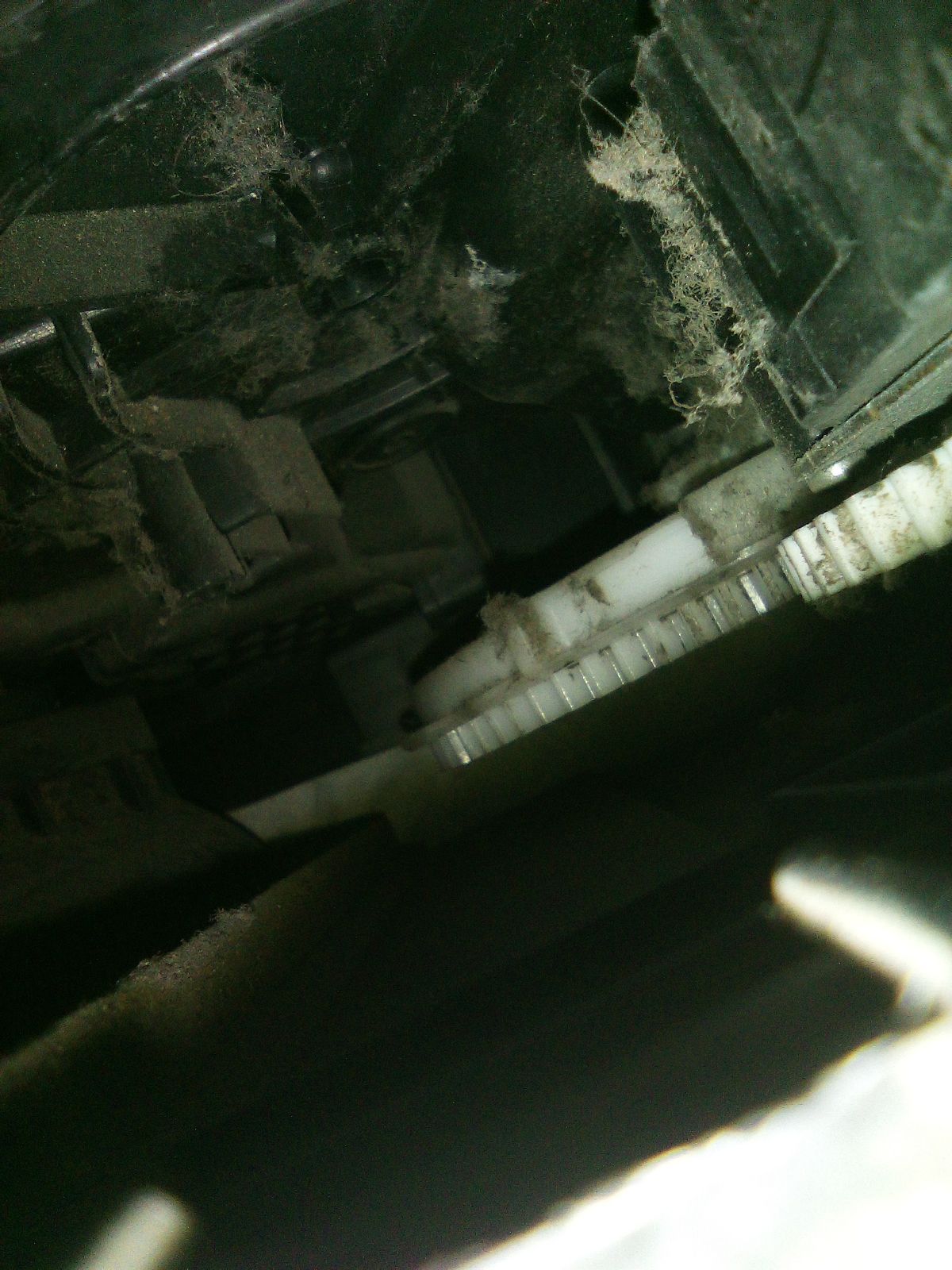

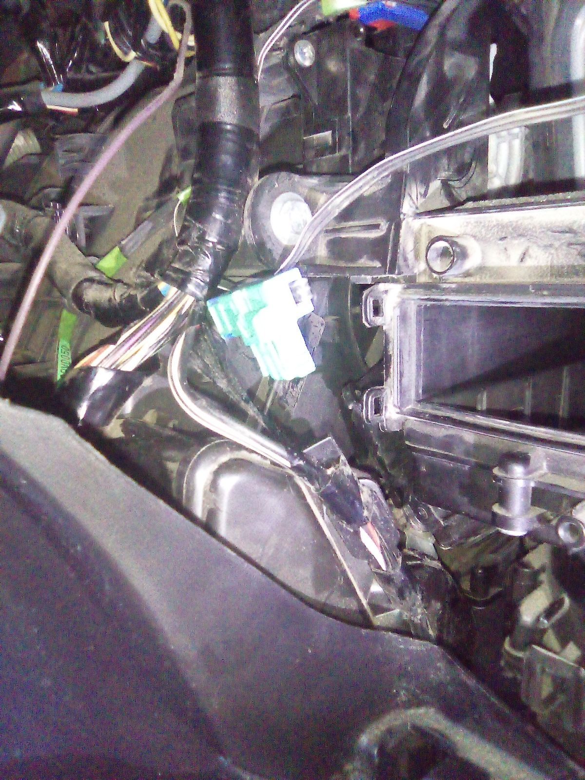

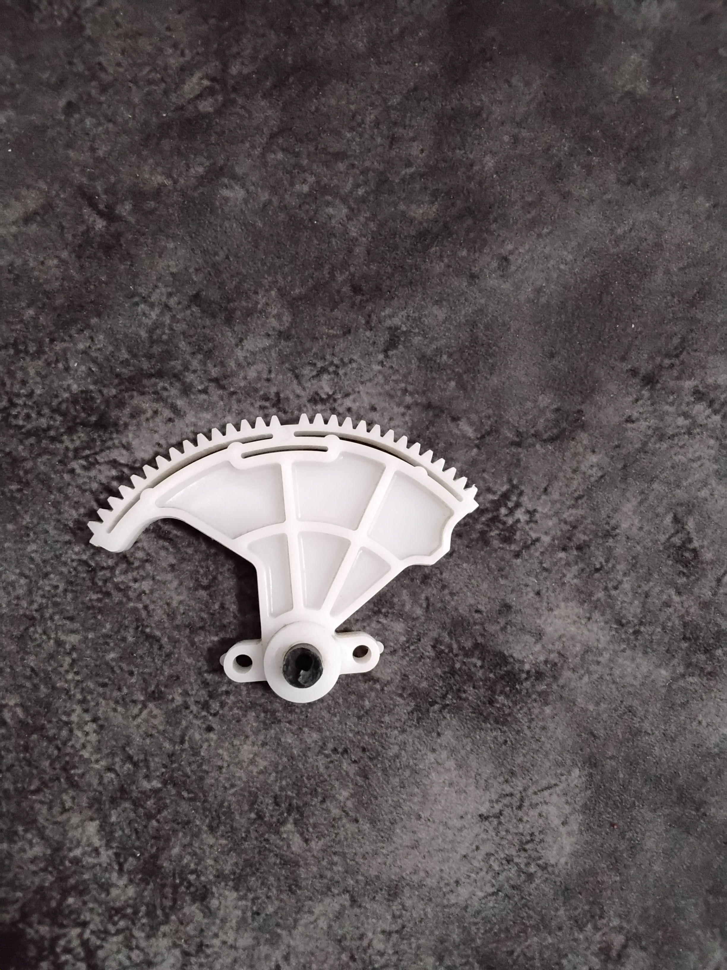

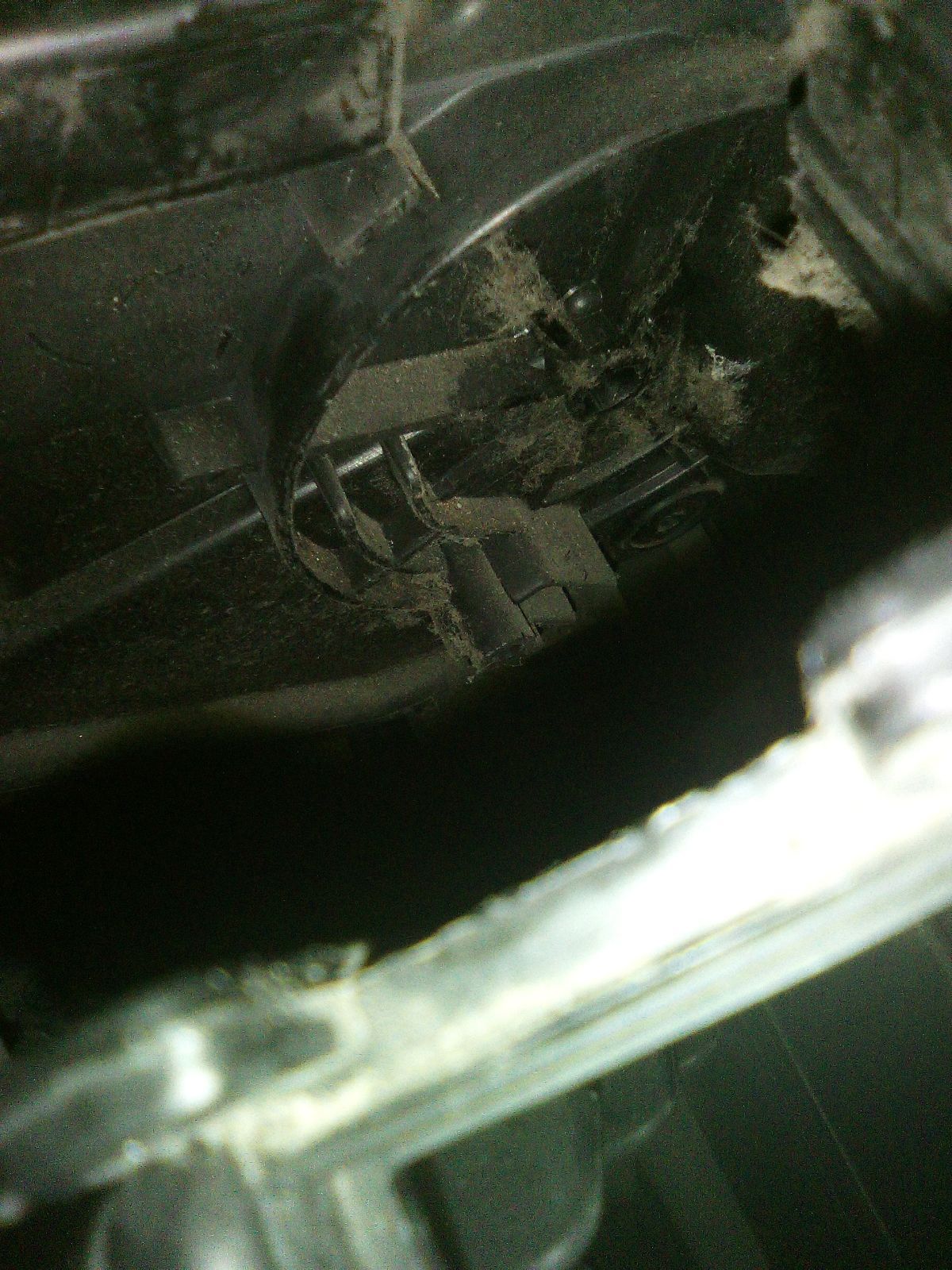

                                    קלאטש
                                    וזה החלק שמסובב מהגלגל שיניים של המנוע לבורר עצמו בצד שמאל, עם מוט (שבור)1000092887.jpg
                                    החור באמצע שם אמור להיות, וזה תקוע שם החתיכה,
                                    הגישה קשה מאוד,
                                    נשמח לכל רעיון,
                                    תודה רבה!
