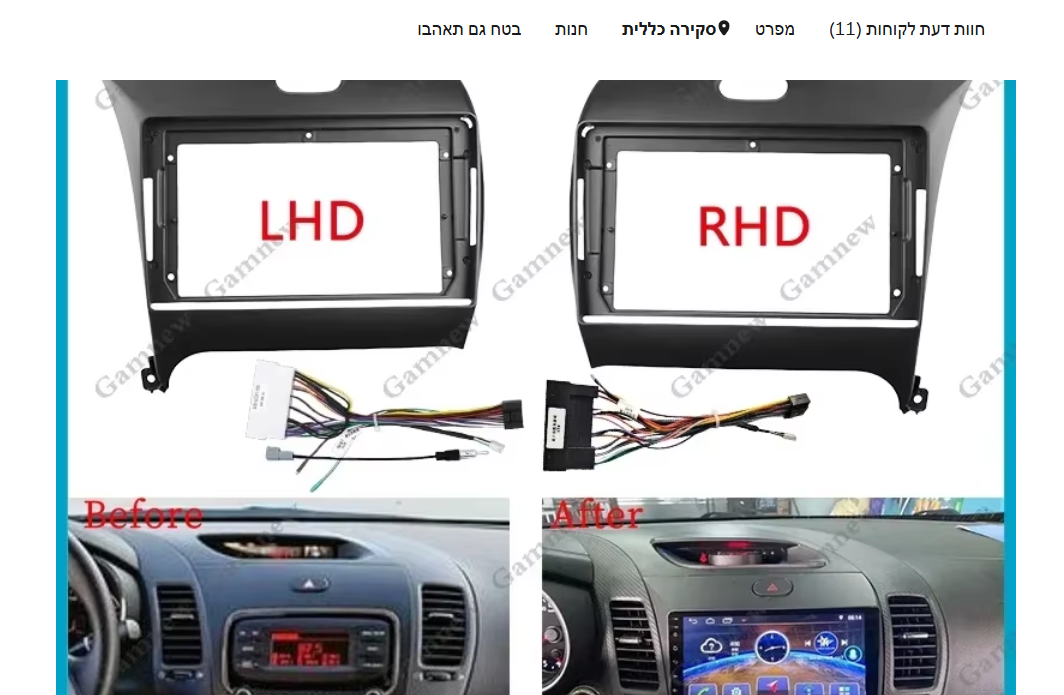

                            ערב טוב,
                            האם המסך והמתאם מתאים לקיה פורטה 2013?
                            האם נכנס פה סים לוויז?
                            מצלמת רוורס?

                              #55
                              @10shlomo
                              נחכה לאישור מאחד בעל ניסיון אז קח את מה שאני אומר בערבון מוגבל
                              לכאורה אמור להתאים רק כנראה צריך פאנל שיחליף את הפאנל הקים
                              אחד החיבורים של המערכת זה לכרטיס סים
                              וגם מצלמת רוורס עובדת ויש שהתקינו אפילו מצלמות 360 על המערכת הנזכרת אבל בשביל זה צריך רכיבים נוספים וידע רחב בתחום ההתקנות
                              (אני מבין מהתמונה שזה TS10)

                                #56
                                @10shlomo כן וכן וכן.
                                מצלמת רוורס צריך לקנות בנפרד.
