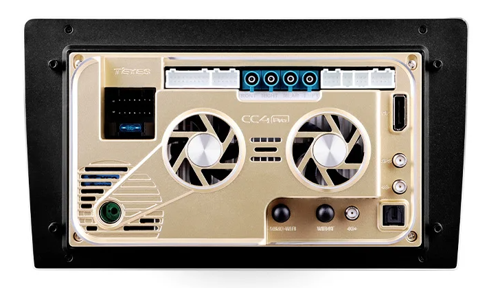

                    סילוק חום זה אחד הדברים החשובים ביותר לשמירה על הלוח אם והמעבד שמגיעים לטמפרטורות גבוהות מאד כ"ש כשזה מערכת שמייצרת גם מוזיקה וכ"ש שזה עומד בתוך רכב בטמפרטורה הישראלית .
                    ואדרבה מערכות רצינות באמת [בספויילר] מגיעות עם מאוורר מובנה לגמרי ואפילו שנים [בלי החוט החיצוני שצריך לחבר בשביל שזה יעבוד]
                    בכל אופן במערכות של טופווי [TS] יש הגדרה מתי המאוור ידלק למשל אפשר שהוא ידלק רק בטמפרטורה מסויימת של המעבד ואז מרוויחים שהוא לא חופר מידי שלא צריך והוא עובד כשצריך
