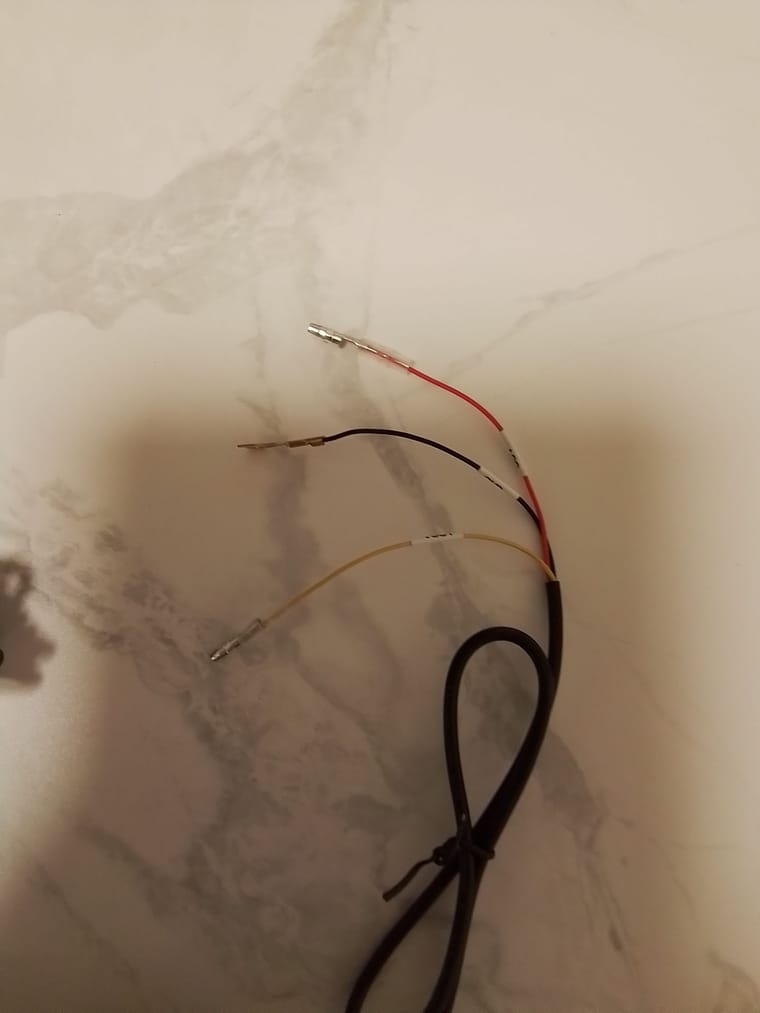

                        גונב פיוזים, כמובן
                        איזור בית וגן
                        ולפי התמונה אתה צריך גונב פיוזים

                          גונב פיוזים, כמובן
                          איזור בית וגן
