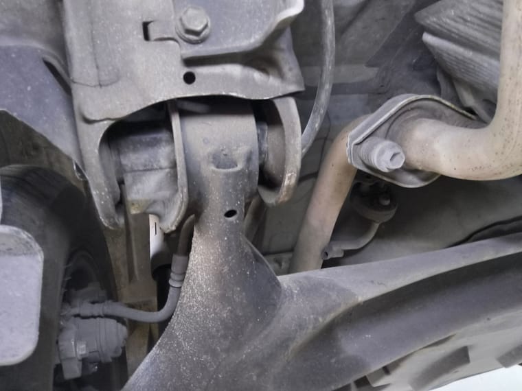

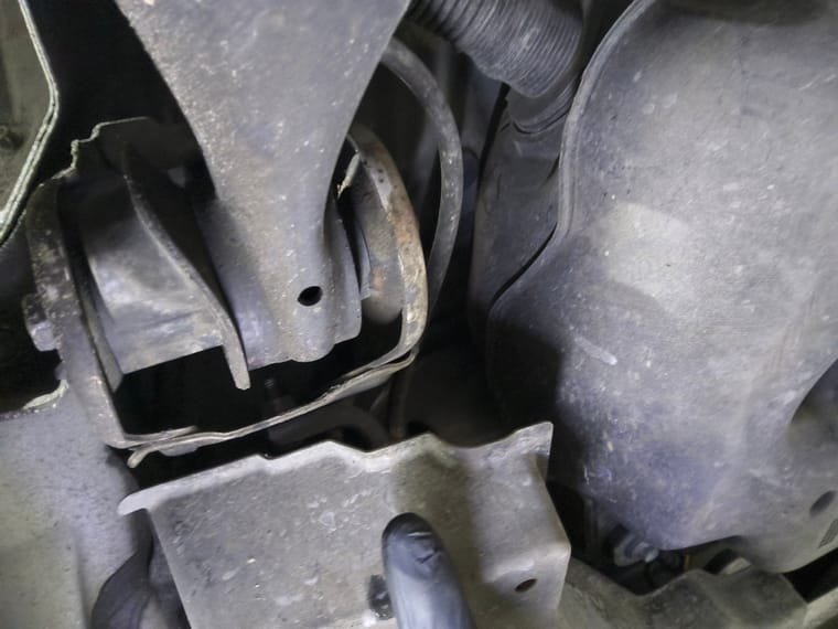

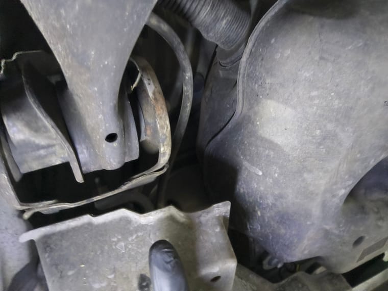

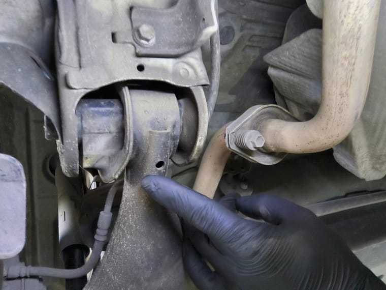

              לעניין הבלאי, האם רכבך מונית? האם התביעה לפוליסה? מאחר ובתביעות צד ג’ לא מחשבים בלאי חלפים. בלאי חלפים מחשבים בתביעות לפוליסה לרכב מסחרי ומוניות.
              עוד נקודה: לטענת השמאי הרעש בצעד של התאונה נובע מבלאי סביר. אם כן מדוע אין את אותו רעש מהבוקסה בצד השני? הרי בדרך כלל בוקסות נשחקות באופן שווה.
              תבקש מהמוסך לצלם את בוקסה ממנה נובע הרעש ואת הבוקסה התקינה בצד השני. יתכן ע’'פ תמונות ניתן לראות קרע ולא שחיקה.

                  וזה התמונות של הבוקסות.
