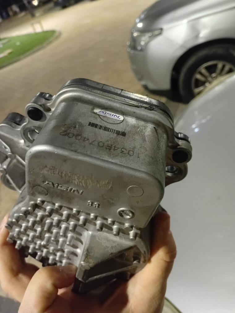

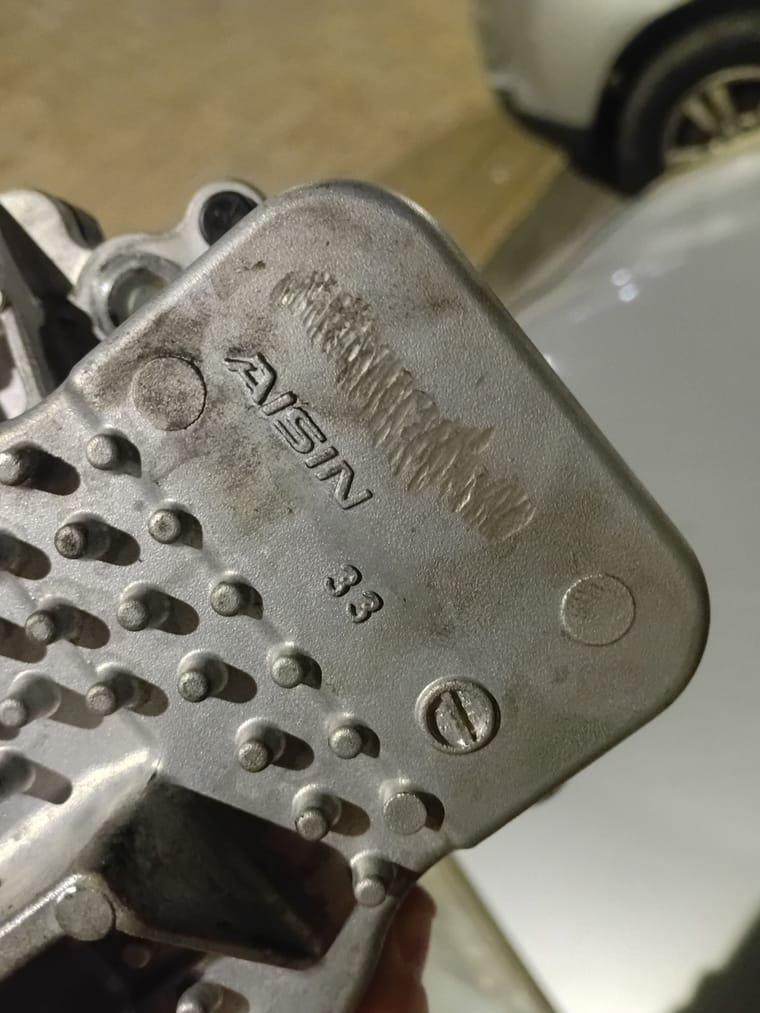

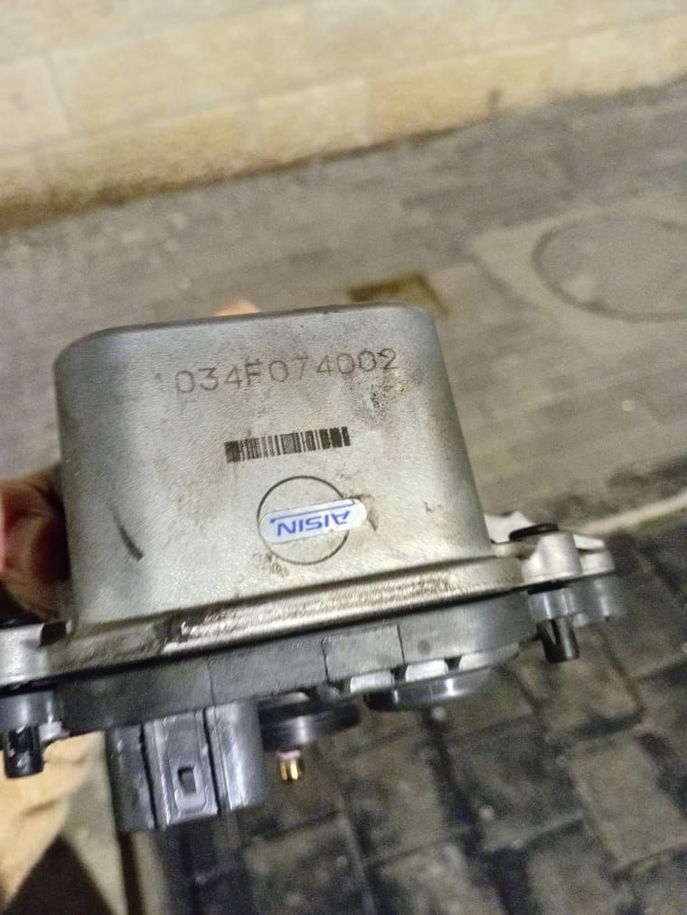

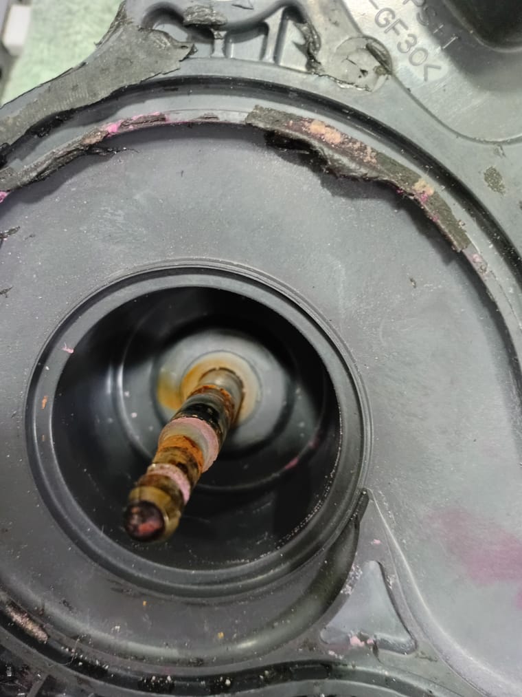

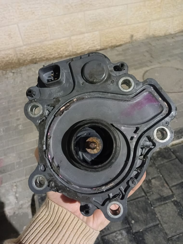

          @נייטרון-חפשי @גיל
          מישהו יודע להגיד לי אם זו משאבה מקורית?
          והאם אפשר לראות עליה אם היא חדשה מתחילת הקיץ?
          20251214_220657.jpg 20251214_220633.jpg 20251214_220627.jpg 20251214_220704.jpg !

            @שמשון נראה כמו מקורי של אייסין עם שיוף של המיתוג ‘טויוטה’, אבל למה הסיליקון? אמור להיות לזה אטם גומי בחריץ.
            זה נראה קצת חלוד אבל זה הגיוני עם שימוש במי ברז.

              @נייטרון-חפשי אז א"כ עכשיו השאלה איך זה נהרס תוך כמה חודשים?
              ולמה הטויוטה משויף?
                @שמשון כתב בתקלות בפריוס 2010:
                ה סינית מחוק האותיות?
                כאילו שייפו את האותיות
                לא, זה משאבה מקורית מעודפים שיוצרה עבור טויוטה ונמכרת באופן פרטי אלא שאסור ליצרן לשווק את המוצר עם מותג של טויוטה אז הוא משייף.

                @שמשון תראה מה שכתב לך @נייטרון-חפשי

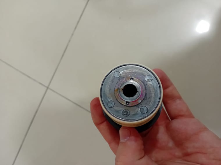

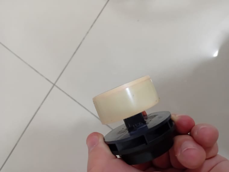

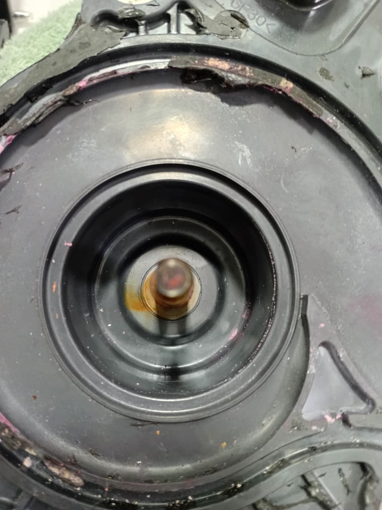

                                        #37

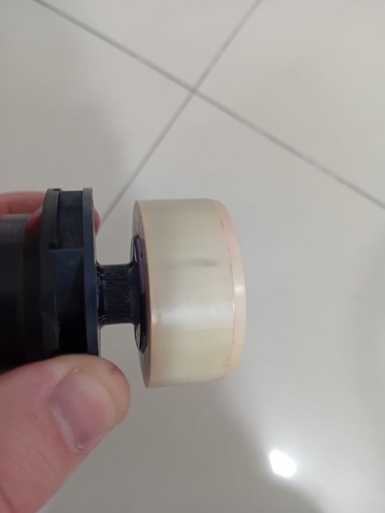

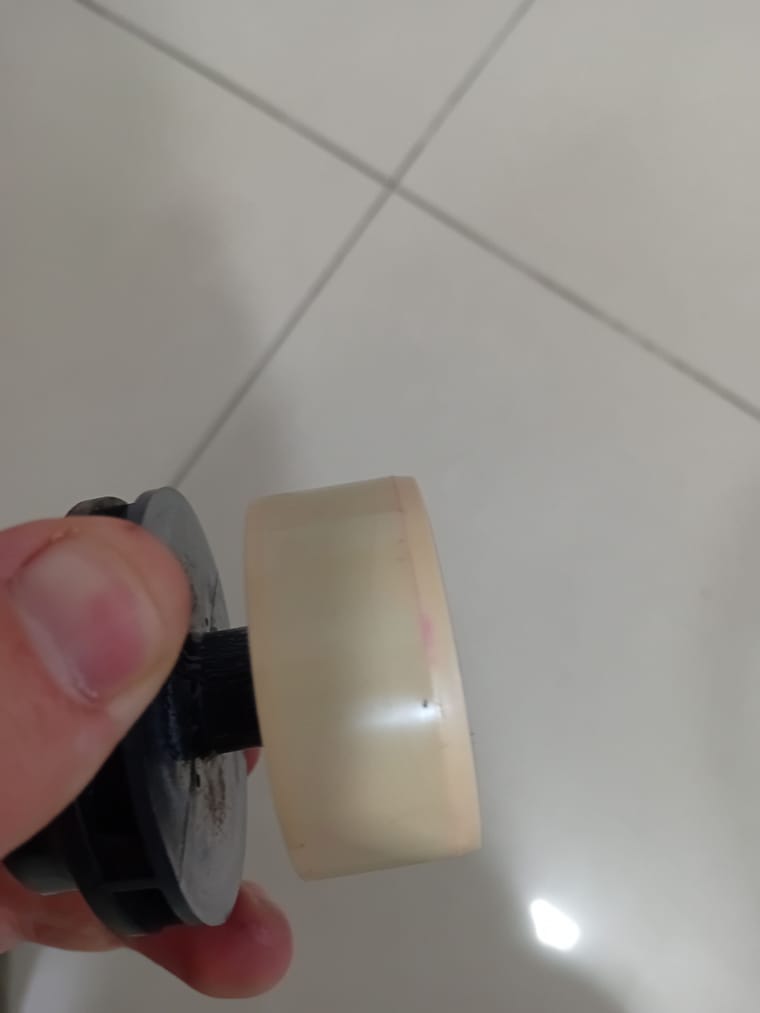

                                        @נייטרון-חפשי
                                        העלתי תמונות של המשאבה מכל הצדדים - לשיפוטך אם תקין או לא…
                                        תודה!
                                        20251215_202234.jpg 20251215_202309.jpg 20251215_202311.jpg 20251215_202321.jpg 20251215_202327.jpg 20251215_202339.jpg
                                              #40
                                              @שמשון הרוטור נראה תקין אבל אתה צריך להרגיש ביד אם הוא מסתובב חלק ולא נתקע מכל החלודה שעל הציר.
                                              וגם כמו שציינתי חסרה הגויית איטום.
                                              אתה יכול לנסות למכור את המשאבה אבל מי שיודע שניתן לקנות רוטור מעלי ב50 ש"ח.
