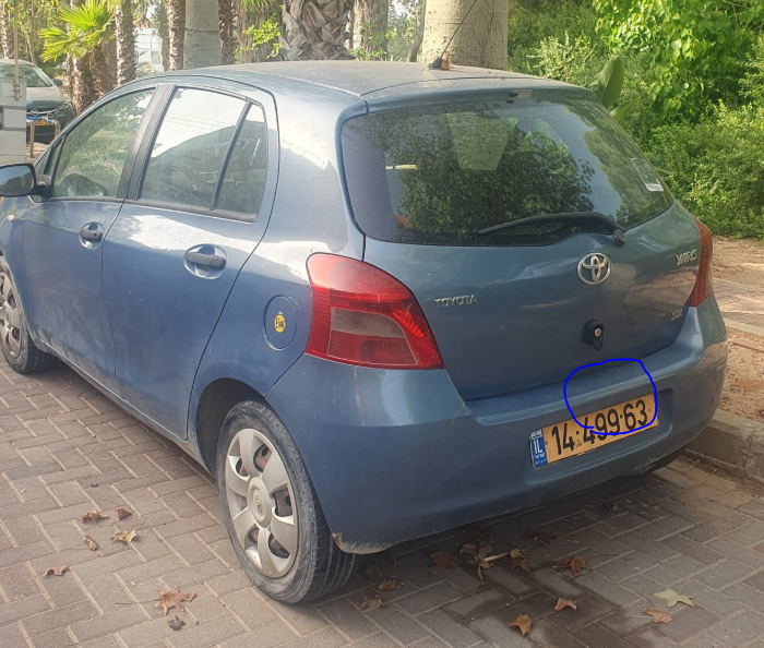

    הכל מובן וברור, רק אחרי עיון בכל החלק האחורי של הרכב שלי (טויוטה יאריס 2007)
    ראיתי שיש לי סוג של דופן כפולה ואין לי שום גישה לחלק החיצוני של הרכב ששם אני אמור לעשות חור ולהשחיל את מצלמת הרוורס
    רציתי לשאול למי שנתקל במצב הזה או ל @מיישה שבטוח יודע מה עושים
    מה לעשות…?
    מצרף תמונה שלא מסבירה את הבעיה אבל את הרקע כן (כי לא רואים את הדופן הכפולה אבל המציאות היא שמתוך הרכב יש סוג של פח ואז 10 ס"מ אוויר ורק אחר כך יש את הנקודה של הלוחית ששם אני אמור להשים את המצלמה… (זה לא הרכב שלי אבל לא היה לי כוח לצלם וכו אז לקחתי תמונה מהרשת

      טייס קרבי
      @טייס-קרבי אולי כאן יותר רואים מצרף עוד תמונה

          טייס קרבי
          @מיישה
          אצלי אין אולי אתה מתכוון לאמצע הפח הנל?
          ואם כן זה מאאד מסובך להגיע עם היד לשם (ובאמת אני אמור להתקין בחלק המוקף בעיגול??)

            טייס קרבי
            @מיישה
            עכשיו בדקתי ונכון שיש שסתום שאפשר להכניס בו חוט אבל אין סיכוי להגיע עם היד דרך שם
            אולי אני אמור להתקין את המצלמה מבחוץ מנותקת מהחוטים ולהגיע ממתחת הרכב ששם יש גישה גם לחור שמתחת לצמיג וגם למאחורי לוחית הרישוי ממש ואיכשהוא להשחיל את החוט לשני הצדדים
            דיברתי לעניין או חסר הכרה בעובדות???

                    • אריאל 0א מנותק
                      אריאל 0א מנותק
                      אריאל 0
                      @טייס-קרבי
                      בתור טייס קרבי אתה בטח יודע שאין דבר כזה לא אפשרי.
                      בכל רכב יש כמה שסתומים, שנועדו במיוחד להתקנת מצלמת רוורס😀
                      ו…כן החוט יכול לעבור ממתחת לרכב להגיע לטמבון האחורי רק שלא יהיה משוחרר שלא יתלש.
                      אבל…
                      גם אם אין לך חורים עם שסתומים, אפשר בהחלט לייצר אותם…
                      כנאמר, והעיקר לא לפחד כלל!

                        • אריאל 0א מנותק
                          אריאל 0א מנותק
                          אריאל 0
                          @טייס-קרבי
                          אין לי ניסיון ביאריס
                          אבל בהתקנה ברכבים אחרים כן,
                          יש רכבים שצריך לפרק את הטמבון האחורי כדי שיהיה גישה לחיבור החוטים,
                          גם ברכב הזה, זה נראה שצריך לפרק את הטמבון, לא הבנתי ממך אם פירקת אותו.
                          בשביל לפרק טמבון אחורי, יש לו קליפסים/ברגים ליד הגלגלים, ועוד קליפסים מתחת לרכב.
                          ושוב… אם אין גישה מהשסתום, ויש לך כלים, לא לפחד לעשות חור חדש…

                                  ישי אזולאי
                                  אם יש לך גישה מתחת הטמבון מעולה
                                  אם לא הייתי עושה את החור למצלמה במקומו בטמבון במקביל מוציא את הגלגל רזרבי ואת הפקק הפלסטיק המדובר בשרשור לוקח חוט חשמל (גיד אחד 1.5\2.5 מ"מ)ומנסה להשחיל אותו מהחור שיצרת לחור שתחת הגלגל ומשם בהצלחה כמובן תצטייד בפנס טוב

                                    טייס קרבי
                                    @ישי-אזולאי
                                    בסוף הצלחתי להשחיל (המוסכניק שלי הרים לי את הרב גבוה וככה הצלחתי לעבוד…)
                                    עכשיו נשאר החיבורים… לא היה לו זמן שאני יעבוד אצלו במוסך אז רק השחלתי ולקחתי את הרכב הביתה ובזמן הקרוב אני יחבר…
                                    נקווה שלא יהיה תקלות…
