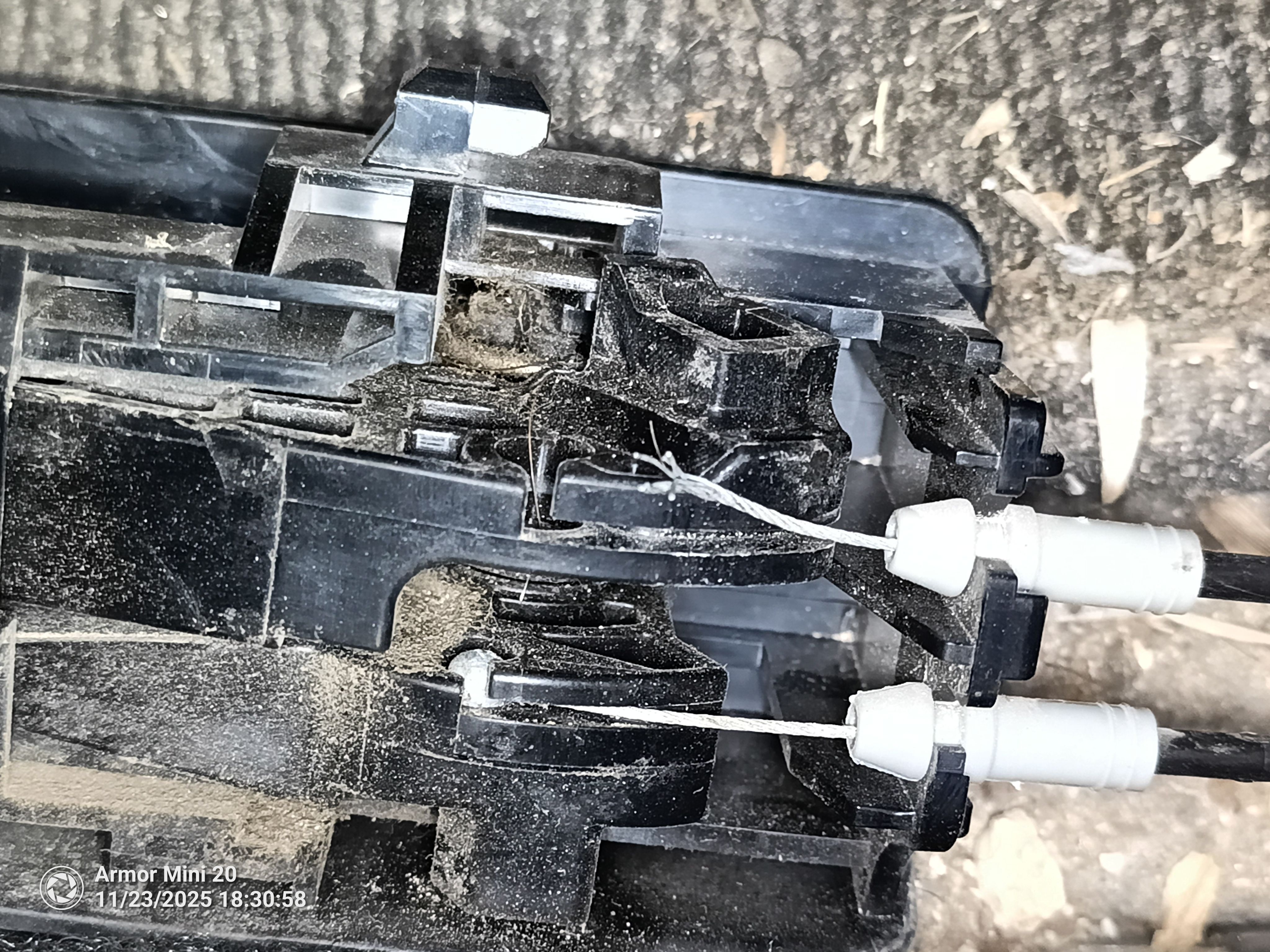

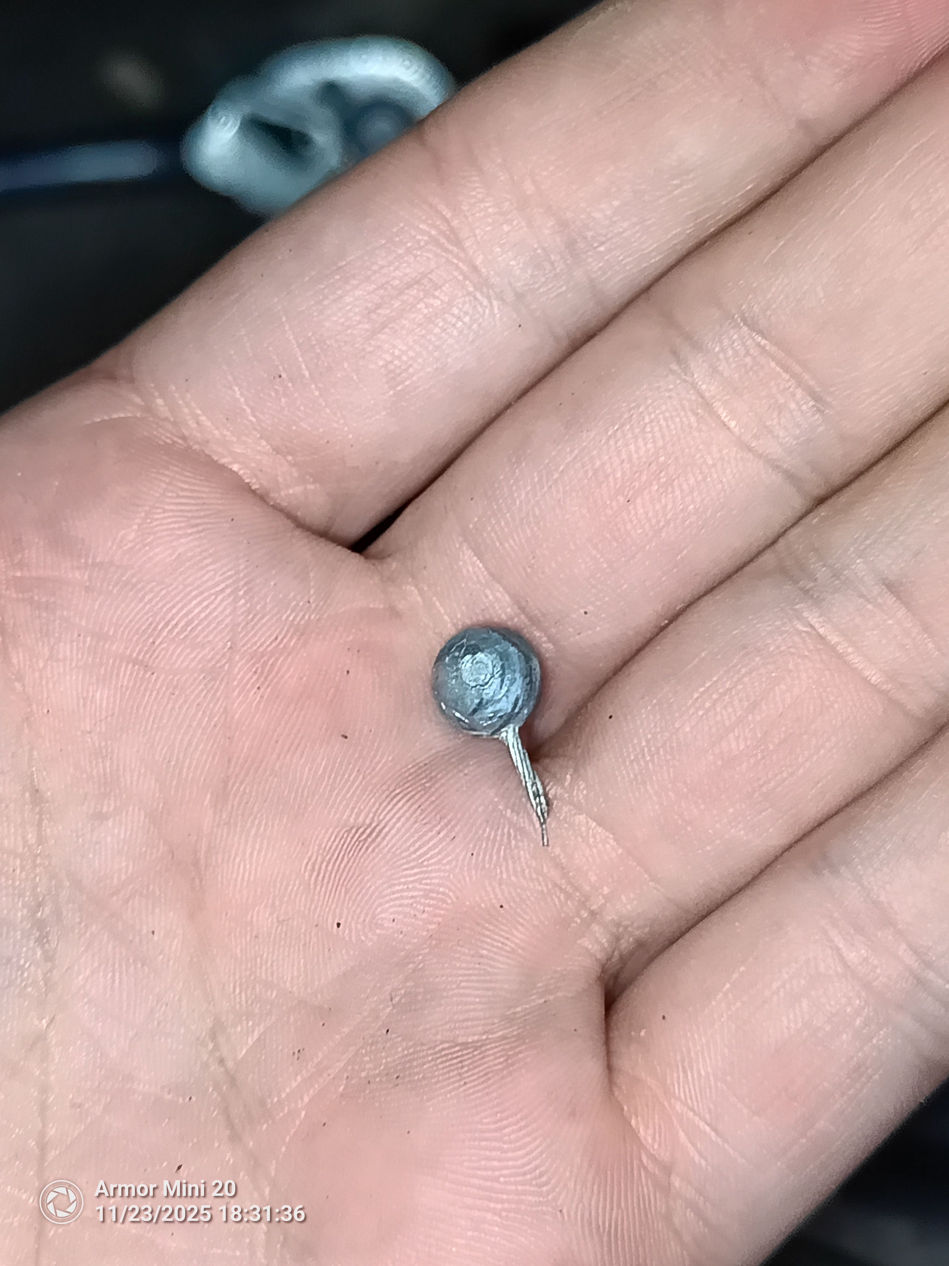

        יש לי קורולה 2011 והתא מטען לא נפתח (הידית שלו מהרצפה ליד הדלק) אלא רק עלי ידי מפתח מבחוץ וכשאני מרים את הידית אני מרגיש שהשתחרר שם משהו פתחתי וראיתי שנקרע למישהו יש רעיון מה לעשות

          אתה יכול לקחת נעל כבל במקום
