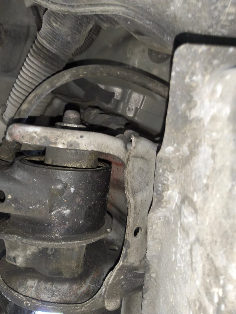

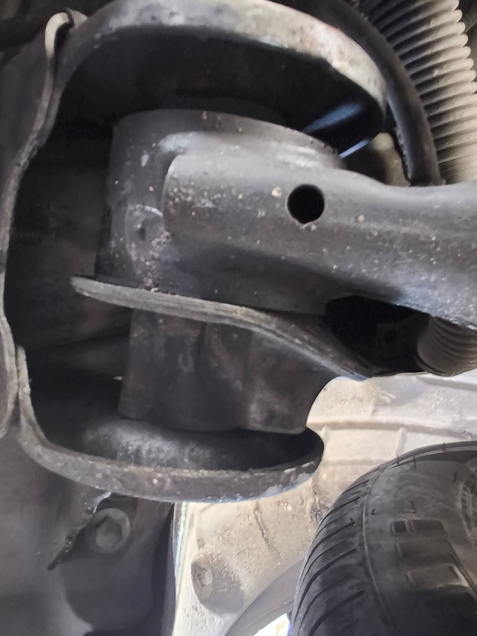

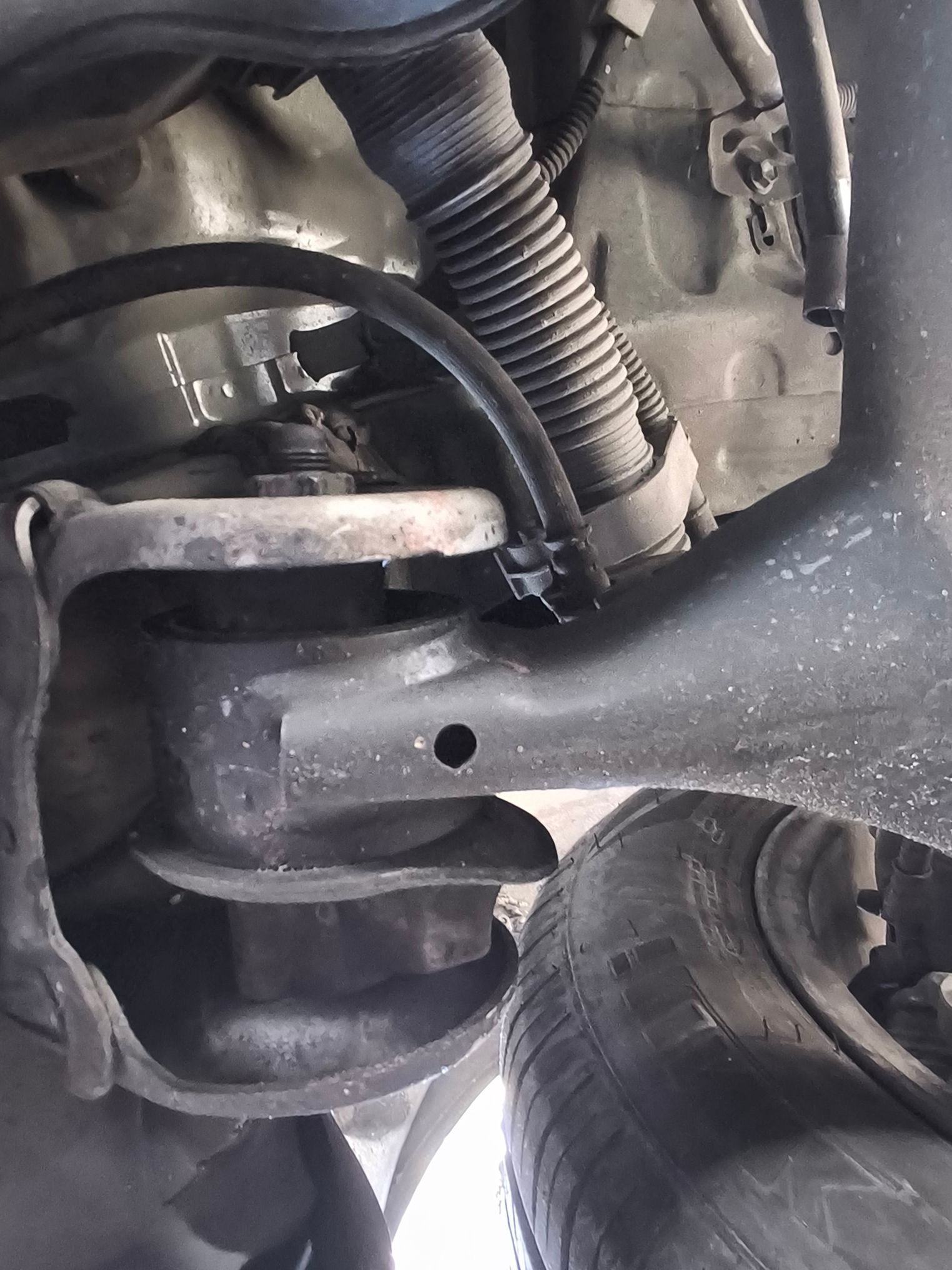

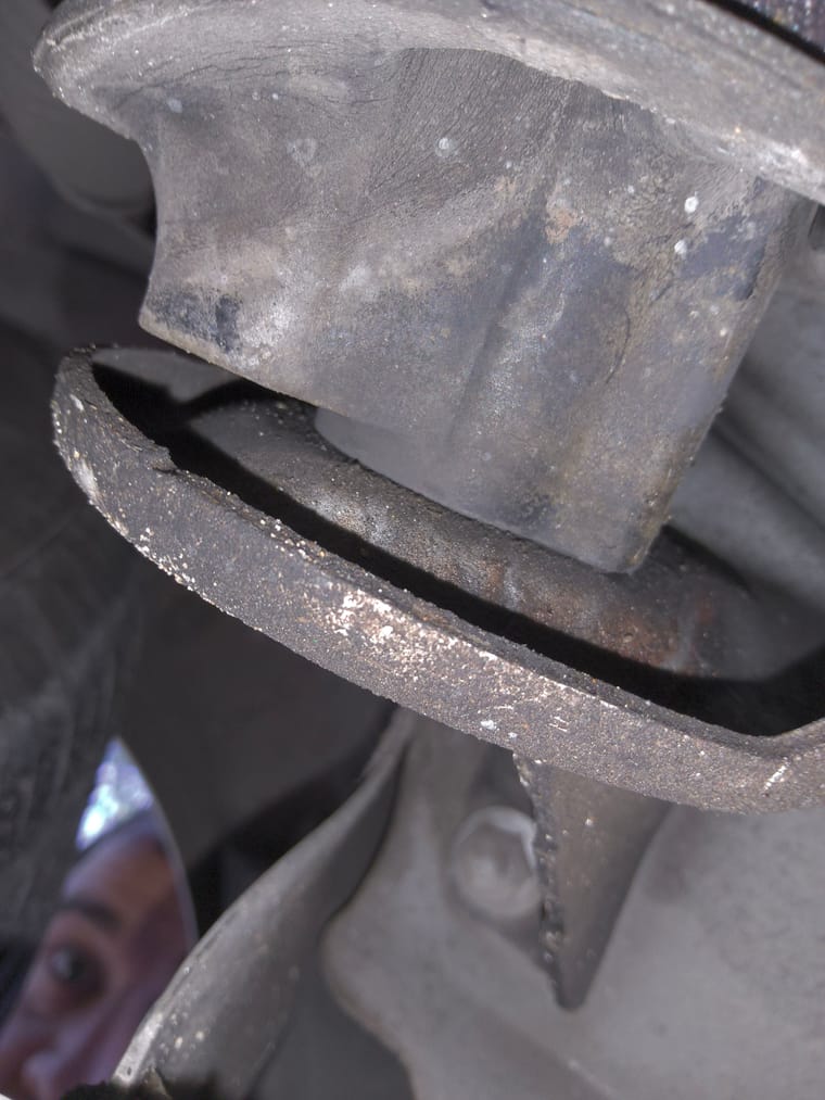

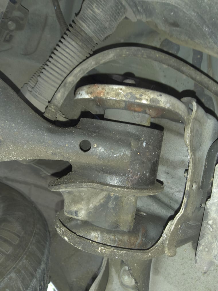

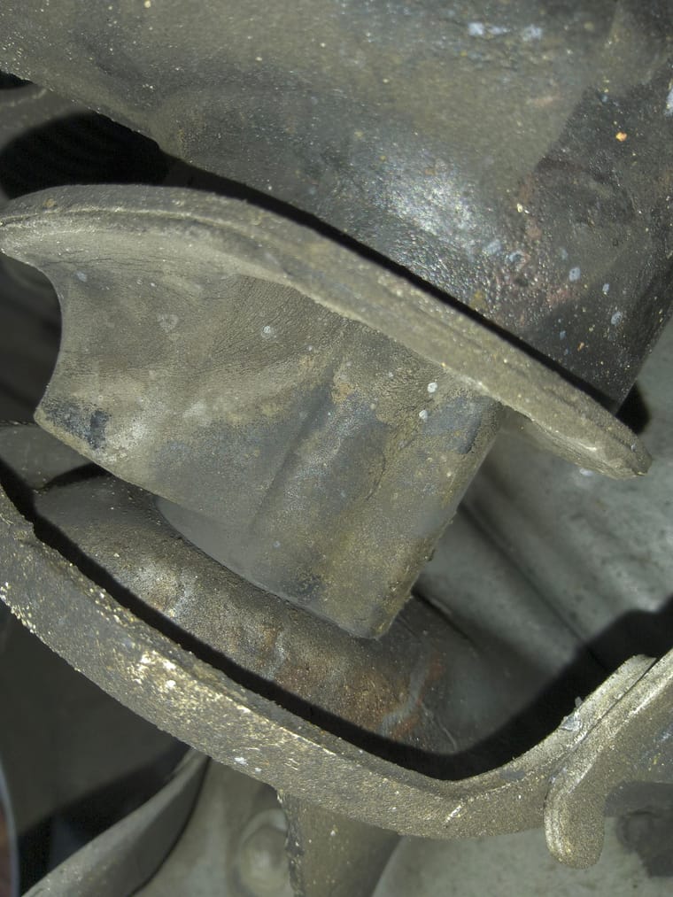

                        הלכתי שוב למוסך, והוא אומר לי שזה לא מהבולם עצמו, אלא מהתושבת והבוקסרים שעל הבולם, והראה לי שכשהוא משמן שם, זה נעלם. (רק שבפעם שעברה זה חזר. עכשיו שוב שימן לי)
                        הוא טוען שזה לא בעיה שלהם, כי הבולם זעזועים עצמו בסדר גמור, אלא בגלל שהתושבת שחוקה. ובגלל שהבולם חדש, הוא חזק יותר ועושה רעש.
                        הצד שעושה את הרעש - צד שמאל אחורי.

                              לאחר חודש שהרעש לא מפסיק, אלא מתגבר, ומריחה של המוסך, ש"יסתדר", ולאחר פעמיים שפתחו ושימנו את המקום, הם טוענים שהבוקסות היו שחוקות כבר קודם, וכששמו בולמי זעזועים חדשים זה שחק את הבוקסות עוד יותר.
                              נשמע לי מופרך.
                              לפני כן לא היה שום רעש.
                              חשבתי אולי בגלל שזה לא בולמים מקוריים, אבל המוסכניק אומר ש100% לא בגלל זה.
                              המוסכניק אומר שבעיקרון צריך להחליף את הבוקסות, אבל טויוטה לא מוכרים רק בוקסות, ולכן צריך להחליף את כל הסרן, וזה 4800 ש"ח. (קוד של החלק 42110K0030)
                              מה מציעים לעשות?
                              והאם יש דרך לקנות את הבוקסות לבד?
                              חשבתי אולי למרות שטויוטה לא מוכרים את בוקסות לבד, אבל אם אבוא לתקן אצלם כן יחליפו לי רק את הבוקסות. גם נשמע מופרך.

                                      @יוסישוי בשביל בוקסה להחליף את כל הסרן ?
                                      היכן הוא ריסס את הספריי שמן בחלק העליון/התחתון של הבולם או בבוקסה של הסרן ?
                                      י תגובה 1 תגובה אחרונה
                                        @יוסישוי אני חושב שזה החלק, אני צודק?
                                        יוסישוי
                                        • D DanielC
                                          יוסישוי
                                          @DanielC הוא ריסס היכן שהבוקסה.
                                          וזה היה ההוכחה שלו שאין קשר לבולם, כי הרעש נעלם למעט זמן אחרי שהוא ריסס.
                                          אני חושב שזה לא ראיה, כי יתכן שהבולם, שאינו מקורי, אינו בלחץ המתאים בדיוק לרכב. וזה הרס את הבוקסות.
                                          טויוטה לא מוכרים בוקסות בנפרד.
                                          אחד שמוכר חלקי חילוף משומשים טען לי, שכשמוציאים את הבוקסה מהסרן היא נקרעת ונשחקת, ולכן חייבים להחליף הכל או להביא חדש
                                          D תגובה 1 תגובה אחרונה
