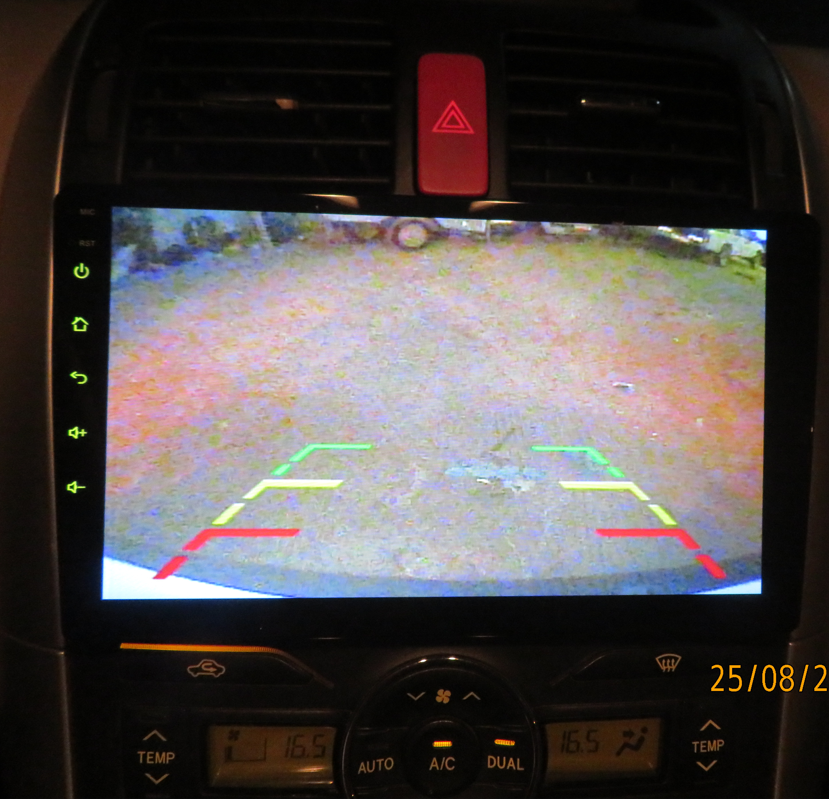

        יש לי טויוטה אוריס קצרה 2012
        קניתי אותה עם מסך טויוטה מקורי והמצלמת רוורס עבדה היטב
        עכשיו החלפתי למולטימדיה רגילה עם כל האפליקציות
        אחרי ההחלפה המצלמת רוורס מטושטשת מאוד עם מסך מעט מרצד
        לא מצאתי הגדרות משהו של מצלמת רוורס
        פתוח לשמועפ שי ויש 2 תגובות תגובה אחרונה

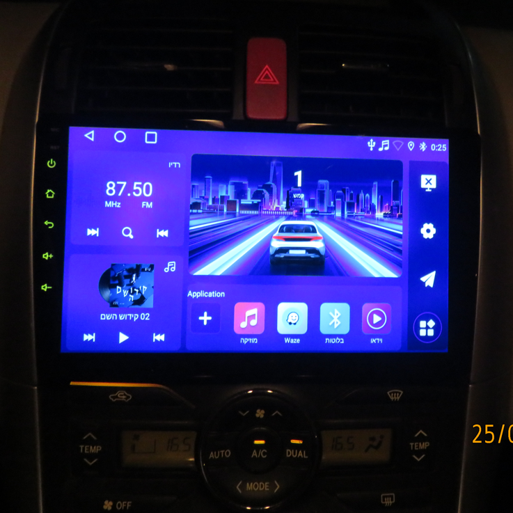

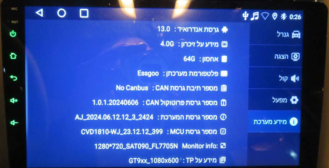

                  • רכבת ישראלר רכבת ישראל
                    @פתוח-לשמוע אני צריך לבדוק ברכב, איזה פרטים צריך ?
                    @רכבת-ישראל תראה באודות
                    וטוב שתעלה בכללי צילום של המולטימדיה
                    רכבת ישראלר תגובה 1 תגובה אחרונה

                          @חובק-עולם ניסיתי עכשיו שוב ורק כשלחצתי עם 10 אצבעות קפץ לי 3 שורות של כיוון מצבים שונים של בהירות
                          אבל:
                          1. לא היתה שם אפשרות של רזולוציה
                          2. כפי שניבאו כאן המבינים, זה סיבך לי את כל המגע (הפך את הסדר מימין לשמאל) והייתי צריך לאפס את המערכת.
                          3. ברגע שאיפסתי את המערכת כבר לא היה עוזר הכיוונון של הרזולוציה
                            וכן, אשמח מאוד לדבר איתך אם תוכל לעזור.

                              זה נמצא בהגדרות מפעל
                              בדר"כ הברירת מחדל זה משהו כמו CVBS תחפש שם ותחליף רוזולציה
                              לחץ כאן לפרטים
                                יעקב ר.
                                כמו שכבר הזכירו ברגע שאתה מחבר למערכת אם רזולציה טובה בהרבה וגדולה יותר אוטומטי אתה תראה פחות איכותי, זה קרה לי באוריס, פריוס למיניהם, ואתמול גם בהונדה סיויק 2013, הפתרון הוא לנסות, לא בהכרח יעזור, ללחוץ עם 3 אצבעות, ואז אמור להיות אפשרות לשנות, או דרך הגדרות רכב לפעמים זה נמצא “וידאו” לפעמים “רוורס”, תנסה אצלך ב"הצגה" תראה מה האפשרויות שם, או שתשלח תמונה של כל לשונית, וכדאי לשחק עם הסוג, הרבה פעמים כדאי לשנות לPAL או NTCS, וזה עוזר קצת, בדר"כ אני ממליץ פשוט להחליף מצלמה…
                                בהצלחה, ותראה רק דברים טובים.
                                M תגובה 1 תגובה אחרונה
                                • י יעקב ר.
                                  meiro6952
                                  כתב ב נערך לאחרונה על ידי meiro6952
                                  @יעקב-ר.
                                  אתה יודע אם יש אופציה להחליף רק את המצלמה עצמה
                                  אני מתכווין לחבר לכבל של המצלמה המקורית ולקנות ראש מצלמה שמתחבר למערכת המקורית?
